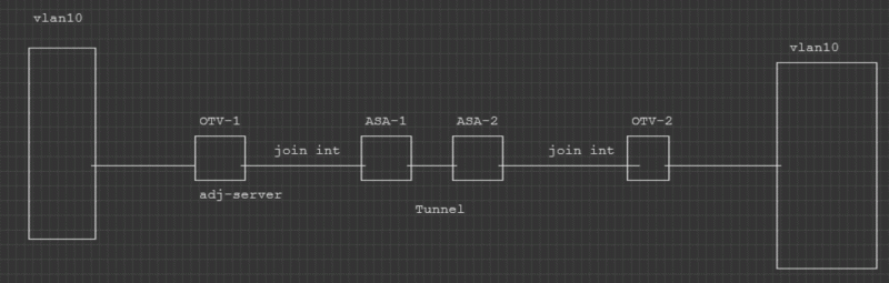

Na posztolok en is ide egyet, mert mar regen kerdeztem hulyeseget.
Szoval, olyan setupom van, hogy egy l2 vlant kellene stretchelni ket DC kozott ideiglenesen egy vsphere migracio miatt, es most probalom kilaborozni, hogy hogy is lehetne megoldani.
Mivel nincsen nexusunk exert a csr8000v-t neztem es OTV-t.
A ket DC kozott nincs direkt link, igy van ket ASA amik routed IPSEC tunnelt csinalnak.Van ket csr8K egyiknek az egyik oldalrol van IPje masiknak a masik oldalrol egy service vlanban es ezek egymast elerik ezeken az IP-ken.
OTV konfig felhuzva, de nem epul ki az adjacency.
Tehat a setup
Az otv-1 meg tudja pingelni az otv-2 join interfacet de adjacency nincs,
es igy mac learning sincs.
Onnan gondolom, hogy a routed ipsec tunnel a ludas, hogy ha a ket asa-t kicserelm egy sima random routerre es azzal routeolok a ket subnet kozott, akkor felall az adjacency es szepen mukodik a mac learning ahogy kell es kommunikalnak a hostok a ket oldalon.Valaki esetleg csinalt mar ilyet es sikerult neki mukodesre birni? talaltam egy hasonlo issuet ahol policy-based tunnellel oldottak meg ami vegulis egy opcio lehet, de jobb szeretnem a route based-et mukodesre birni.
Minden oteltet szivesen veszek.
Koszi, CBSzerk.: szetbarmolta a forummotor az ascii pastelt diagramot, ugyhogy bepasteltem screenshotban.

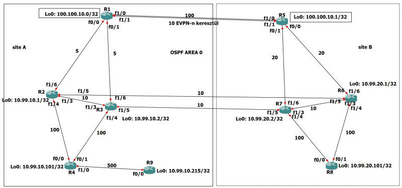

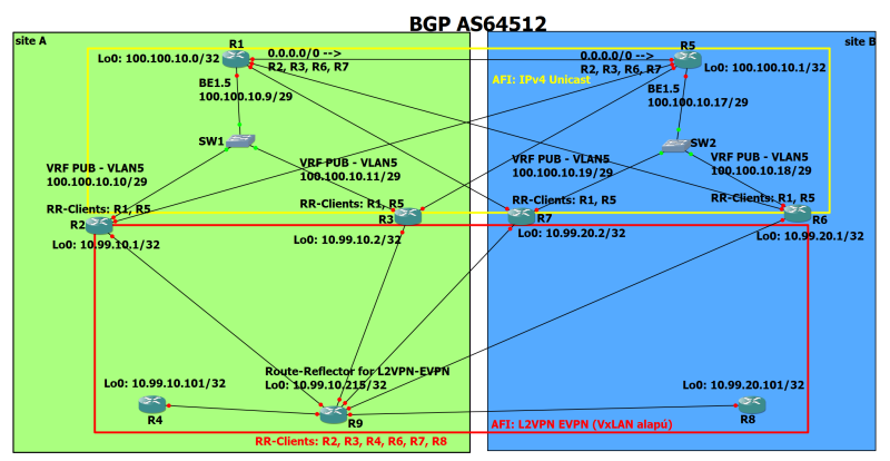

zsolti.22
Van egy route-mapem, ami csak akkor hat, ha nincs matchelés benne. Azt akarnám vele elérni, hogy egy route-reflektortól EVPN-en kapott 0.0.0.0/0 type 5-ös route-ot tudjam legalább manipulálni, ha már a route-reflektor oldalról nem megy a route-mapelés.
A switchen ezt próbálom:
route-map teszt permit 10
match ip address prefix-list teszt
set weight 33333
ip prefix-list teszt seq 1 permit 0.0.0.0/0router bgp 64512
router-id 10.99.20.101
no bgp default ipv4-unicast
neighbor evpn peer group
neighbor evpn remote-as 64512
neighbor evpn update-source Loopback0
neighbor evpn send-community extended
neighbor evpn maximum-routes 30000 warning-only
neighbor 10.99.10.215 peer group evpn
address-family evpn
neighbor evpn activate
neighbor evpn route-map teszt in
Ashow bgp evpnkimenete ezt írja:RD: 10.99.10.1:5 ip-prefix 0.0.0.0/0
PolicyReject - - 0 i Or-ID: 10.99.10.1 C-LST: 10.99.10.215 10.99.10.1
RD: 10.99.10.2:5 ip-prefix 0.0.0.0/0
PolicyReject - - 0 i Or-ID: 10.99.10.2 C-LST: 10.99.10.215 10.99.10.2
RD: 10.99.20.1:5 ip-prefix 0.0.0.0/0
PolicyReject - - 0 i Or-ID: 10.99.20.1 C-LST: 10.99.10.215 10.99.20.1
RD: 10.99.20.2:5 ip-prefix 0.0.0.0/0
PolicyReject - - 0 i Or-ID: 10.99.20.2 C-LST:
Mitől lehet ez? -

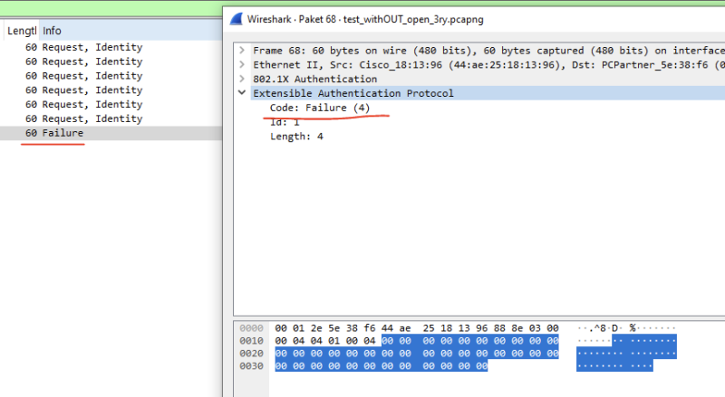

tusi_
Code 4 a dot1x miatti code, nem azzal megy... normalis
Mar csak az a kerdes, miert nem jon offer a discoverykre a dhcp-tol.
Esetleg information option 82-t bekapcsolni. -
tusi_
"Ha van beallitva DAI vagy ip source guard, akkor a switchnek ehhez lesz egy-ket szava... tudom, ez nem relevans a MAB problemadnal, csak ugy eszembe jutott."
Ip source guard nem lenne problema, mert az extra parancs, DAI lehetne, ha nem talal snooping entry-t, de nincs ilyen uzemben. En akartam, de tul sok statikus eszkozunk van meg, igy egyelore halott a topik
Bar dai val is lehet trustedde tenni egy interfacet, ha jol emlexem.. -
tusi_
Szia. Köszi.
Ha auth open van a porton, akkor nincs failure code es 5 csomagbol lemegy az ip keres. Discovery, request, reply ack... blablabla.
A switch szvsz kuldhet ilyet, ha tul sok blabla jon, illetve ha ugyanazzal az authentikacios metoddal vki folyamatosan spammeli a z eszkozt.
deug auth volt, a loggban az all, hogy nincs se ip, se vlan a kereshez ezert failed.
De mivel mind az ise-n, mind a switchen authc succes van, ezert ebbe nem mentem bele melyebben.Az erdekes az, hogy rengeteg kulonbozo eszkozunk van - kb 50 gyarto - es egyiknek sincs ilyen baja, mindegyik megy, csak ez nem. Es mivel kassza, ezert negyon fontos..
Meg azt is olvastam vhol, hogy a failure code 4 lehet egy olyan hiba, hogy a switch az auth requestet nem a 1812-re kuldi, hanem az accounting portra 1813 es ez a baj.

Sziasztok.
Van egy eleg furcsa jelenseg most nalunk, amire nem talalom a valaszt.
NAC-ot csinalunk a cegnel, de az egyik eszkoz - egy kassza - furcsa dolgokat produkal.
MAB-en kerszetul van authentikalva - ja szar, de ez van.
Az ISEn latom hogy ok, a switchen latom, hogy okay, de a cucc nem kap ip-t.
Csinaltam egy pcap-ot es EAP Failure code 4 el dobja el magat.
Ha ratolok egy auth open-t, lemegy az install, kap ip-t szinkronizal, minden faja. Ha utan leveszem az opent es ujra inditom a kasszat, portot, torlom az auth session-t, mukodik rendesen, csak az install kozben nem, amikor ip.t ker. Ezek a cuccok mindaddig megtartjak az ip-t, amig ujra nem installaljuk oket.
Latott mar vki ilyet??
köszi

Belátom, topológia nélkül nehéz. Elnézést kérek a pontatlanságért.
Adott ez az OSPF underlay:
-a vonalak közvetlen kapcsolatot jelentenek
- mindenki area 0-hoz kapcsolódik
- a cost-ok kézzel vannak állítva a topológia alapján
- az R2-R3 LACP-n keresztül fogja össze R1 felé vezető kapcsolatot és a switchek oldalán ez a pub VRF
- - az R6-R7 LACP-n keresztül fogja össze R5 felé vezető kapcsolatot és a switchek oldalán ez a pub VRF
- R1-en és R5-ön nincsen semmilyen VRF
- (site A-n az 5-5-ös cost csak próbálkozás volt részemről, egyébként ott is 20-20 lenne)
És a rá épülő VXLAN alapú BGP EVPN:
- a vonalak BGP kapcsolatot jelentenek az ábrán
- R1 és R5 nem képesek EVPN-re, ezért csak sima BGP ipv4 unicast van bekapcsolva rajtuk
- R2 és R3 multi-chassis LAG peerek (és EVPN képes eszközök, spine-ok)
- R6 és R7 multi-chassis LAG peerek (és EVPN képes eszközök, spine-ok)
- R4 és R8 EVPN switchek, leaf-ek
- a spine-ok és leaf-ek csak a route-reflektorral peerelnek global VRF-ben
- a spine-ok a pub VRF-ben peerelnek R1-gyel és R5-tel és route-reflextor kliensek (mármint R1 és R5) (hogy az EVPN útvonalakat is megkapja Ipv4 unicast AFI-ban R1 és R5)
A fő cél az lenne, hogy site A best 0.0.0.0/0-ja a saját routere legyen (R1) és site B best 0.0.0.0/0-ja a saját routere legyen (R5). Ideiglenesen az is megtenné, ha az R2-R1 és R3-R1 közül bármelyik élő BGP kapcsolat menjen a 0.0.0.0/0 és sose EVPN-n, illetve ha R7-R5 és R6-R5 közül bármelyik élő BGP kapcsolat felé menjen a 0.0.0.0/0 és sose EVPN-n.
Milyen megoldások felé lehet érdemes menni?
zsolti.22
zsolti.22
#16702
Kibővítem a sztorit: 2 * (2 db mlag switch kap 1 full BGP routertől) 0.0.0.0/0-t.
A full BGP routerek sajnos képtelenek a VXLAN-ra és EVPN-re, ezért a switchek csinálják ezt és ők iBGP szomszédai egymásnak, szóval route-reflektoroknak küldik tovább a 0.0.0.0/0-kat, így kapják meg mind a 4-en EVPN-en is a defaultot és a két full BGP routertől is.Számomra tök fura, hogy ha leveszem a kívánt next-hop felé a cost-ot, akkor is 20-at ír costnak, ugyanúgy nem lesz best, de eltűnik az a sor, hogy Not best: IGP Cost. Hiába clearelek BGP-t is és OSPF-t is.
