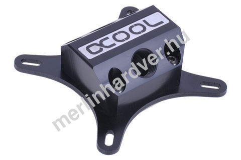

hellboy0415
subaruwrc #41947 üzenetére
A blokk az egy univerzális ami ez lesz vagyis meg van és jó rá. Ram süni van 15mm magas és hővezető ragasztó a sünikhez. A vrm bordázott és alulról kb 5 cm távolságról a nyákot 2db 12-es venti fogja szellőztetni ja meg oldalról egy cooler master 20 venti. Kb ennyit tudok tenni az ügy érdekében mert nem találok rá full cover blokkot.

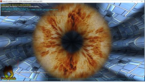

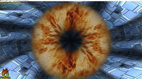

odorgg
subaruwrc #41876 üzenetére
Tessék max fogyasztás 418W volt konektorból:
1368-as felbontásun ugyan azt mértem, de régebben azt tapasztaltam, jobban fűt kisebb felbontással, ezért mérek így
max fogy 442WA kártya jelenleg alulfeszelve van, 0,959V-al szalad, nagyobb fesszel biztosan nagyobb lenne az olló, ami a fogyasztást, és a hőt illeti. De most azt nem szívessen méregetném végig. Lidlis fogyasztás mérőm van, Silvercrest, világmárka
Mindeközben a szobahő feljebb kúszott 3 fokkal, és a vízkör is átmelegedett teljesen a félóra furmarknak köszönhetően, de még így is -10 fok a pasztás állapothoz képest, és akkor a furmark sem ment ennyit.
Szóval elégedett vagyok az eredménnyel.(#41878) Speed(R)
