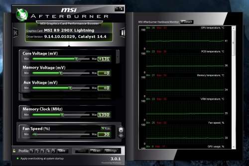

Semmit nem kellett csinálnom hozzá, azért kérdeztem, hogy 290-nél működik e ez, de ezek szerint nem, csak a X-es kariknál.
Amúgy én tuningnál is csak kipróbáltam, de nem vettem észre, hogy stabilabb lett volna tőle a VGA, mondjuk Lightningnak amúgy sincsenek stabilitás gondjai, csak extrém feszeken, ahol már ez sem segítene. -

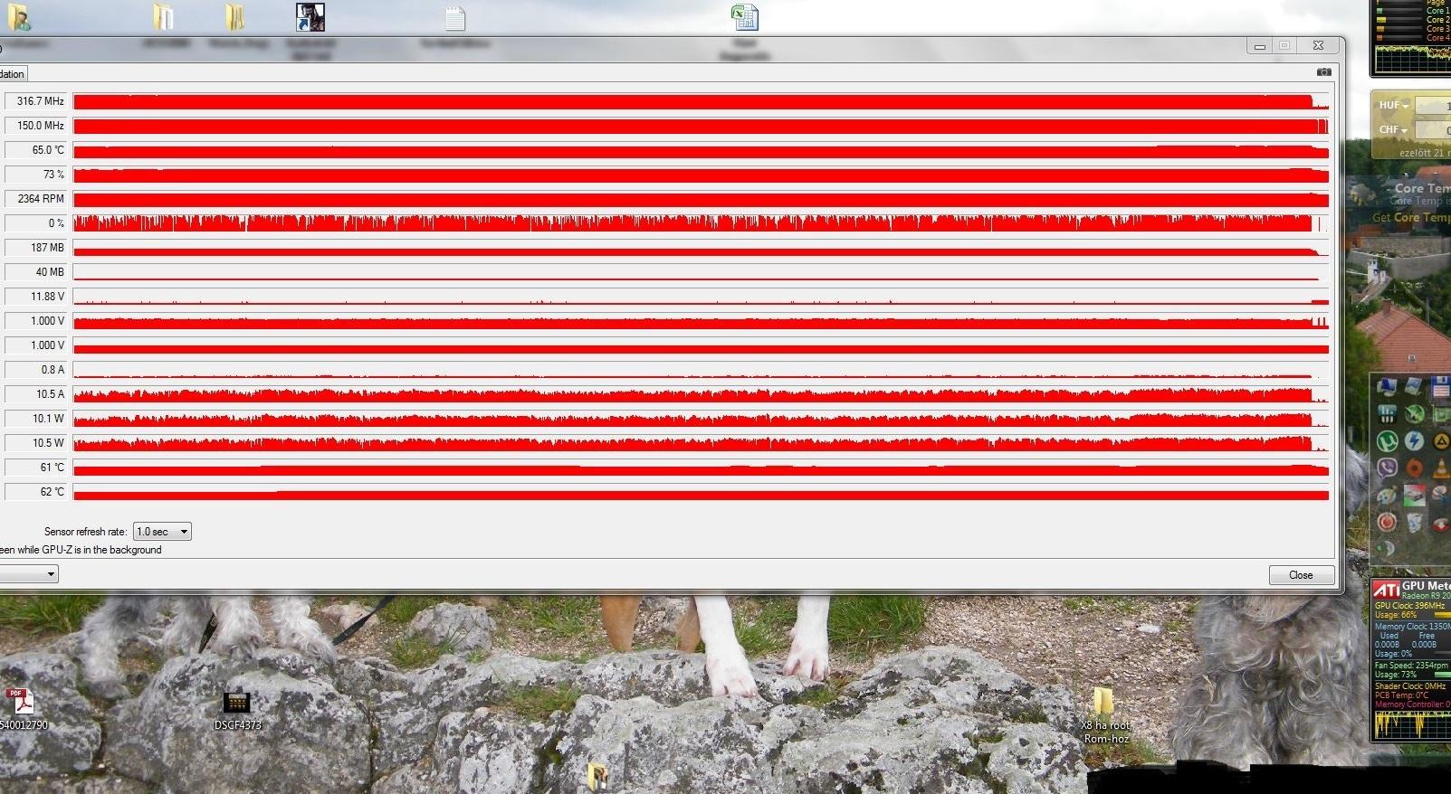

Bányászvírus? Ez beépített 14.2-be?
Ilyen vírusról nemhallottam...
Mindenesetre érdekes, 0% használat, max fesz és max órajelen teker 150Mhz memória mellett!
- AB--t újraindítottam most jó, de félek gépresinél beakad megint!
(#8498) ricshard444 Be vagytok szívva vagy miről beszéltek?
Elfogyott a sok radeon a bóltbúú most csináltak 1 vírust hogy máséval bányásszanak?
