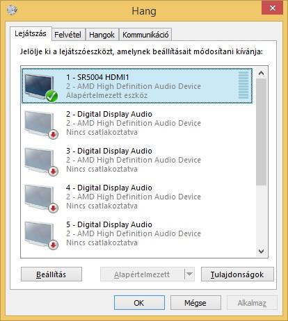

Támogatja a 192kHz/24bitet.
Intellel igy használom. Azt a drivert tettem fel persze ami a csomagban van.
Meg is jelenik a CCC-ben az erősitő de azt irja nem támogatott. Gondolkoztam hogy egy win reinstall hátha segitene neki de inkább nem telepitgetek.

Teljesen mindegy.
Ugyan azzal a HDMI kábellel az alaplapi Intel az megy.
Amikor bekapcsolom a gépet (most megszámoltam) 5-t sípol a gép. Nem tudom miért.
A kártya tökéletesen működik csak a hangot nem akarja az erősítőnek továbbítani.
Lassan feladom és marad az alaplapi.
Amikor kipróbáltam a HD5450-el a HDMI hangot nekem szebbnek tűnt mint az alaplapi ezért akartam a 7850-ét használni.Most jutott az eszembe hogy annak a drivere fent volt a gépemen.
Csinálok egy tiszta telepítést, hátha annak az előzményei kavarnak be. -

Intellel semmi baj.
Azzal tökéletesen megy.
Ezt látom én:
Azt mutatja hogy kimegy a hang de közben az erősítő meg se mukkan.
Azt sem írja ki hogy stereo 192kHz csak hogy stereo.Szerintem a DVI->VGA átalakítóval lehet a baj mert mikor bekapcsolom a gépet akkor 3-at sípol a speaker....
Amúgy tökéletesen működik a gép. -
