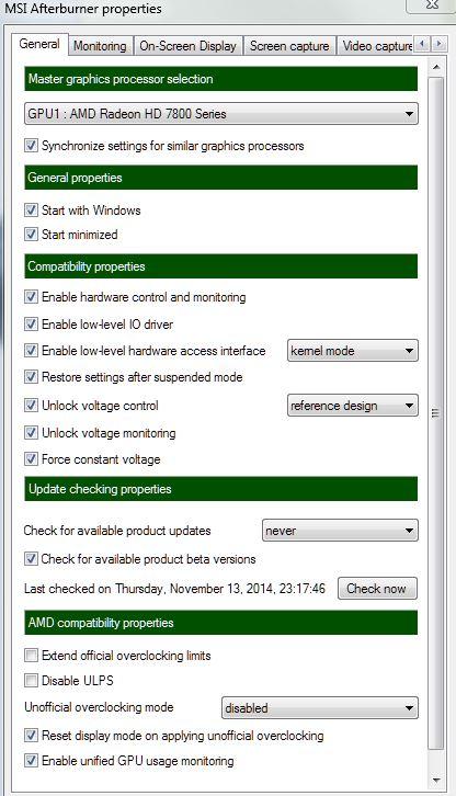

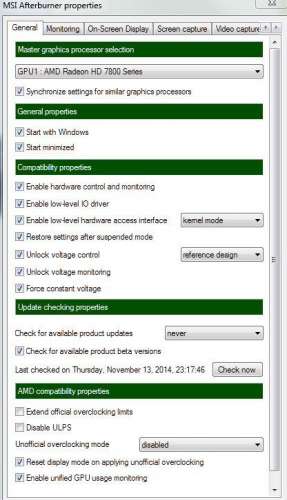

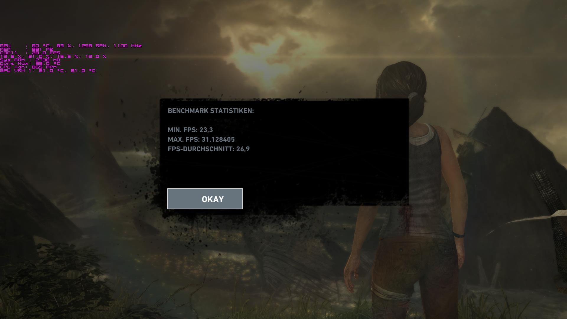

Nem, sőt. Évekig nem volt PC-m, majd újra vettem egyet (igen hasonlót, használtan, mint régebben volt), beraktam a kártyát és azóta hülyül a fent említett módon.
Hátha előkerül valaki okosabb, aki találkozott már hasonlóval és a megoldással isNálad:
Ha pl. benchmark alatt nagyon forró lesz, simán bekapcsolhat valami throttling, védekezésül. Az pedig hajlamos a tuning programokkal együtt beakadni. Ez feltehető.
A gyári paszta/hővezető cseréje egyáltalán nem baj, ha aki csinálja tudja, mit csinál. Nehéz elrontani, csak a hővezető pad legyen megfelelően magas, a paszta meg ne sok és rendes minőségű...Nálam jelenleg az afterburnerben ilyen beállításokkal megy (ami szürke az azért, mert csak játékra dugom rá a vga-t, egyébként igp-n fut). Tehát sem az extended, sem az unofficial overclock nincs beikszelve, mert folyamatos problémákat okoznak.
A "reset display mode on applying blabla" egyáltalán nem működik, ez is furcsa.
Ez már a friss konfig, régebben mindent kipipáltam, had' szóljon. -
RetepNyaraB
zxLAZy #57027 üzenetére
Valami hülyül a windowsban és bezavar a driverbe.
Az én 7870xt-m hasonlóan viselkedik (random eldobja az afterburner beállítást és tetszőlegesen pocsék értékeket vesz fel, csak a reboot segít). Előtte évekig remek volt, aztán gépcsere történt. Nem jöttem rá eddig, mi a ludas.
Tehát szerintem NEM kártya hiba, hanem rendszer gond. -
