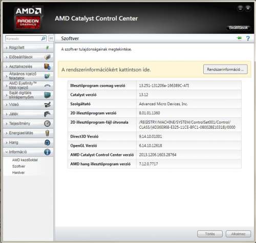

Ez egy friss windows telepítés utáni állapot (8.1 64 bit).
Korábban a 14.6 beta volt fent. Autodetect szerint APU-m van azóta a 270x helyett.... 14.6 nem ment fel, az általa ajánlott viszont igen. Catalyst és GPU-z szerint minden ok (270x), de az autodetect nagyon ragaszkodik az APU-jához.

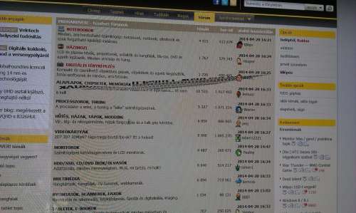

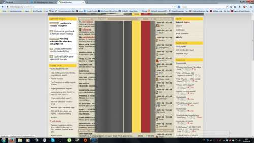

Valamikor ha all a gep elso inditasnal a windows logos kepernyonel felvillan a kijelzo jobb felen egy lila csik vegig a monitor aljatol a tetejeig valamint neha ugyanugy win logonal a kepernyo jobb also resze 1/4 e megtorik feketen meg hasonlok az is Vram hiba lehet?
Esetleg fontolgassak egy win reinstall-t hatha vmi reg v dll bekever? VGA drivernel?

#49914
Csak azert kerdem mert mikor megmozgatom a HDMI kabelt elmegy neha a kep most benyomtam kabelkotegelohoz ami a monitorom hatuljan van azota nem tapasztaltam....
Erdekes dolog ez a szamitastechnika.....
De remelem azert nem alaplap hiba.....
Memtesztet futtattam azzal nem volt gond kb 3-4 korben nyomtam le. -
