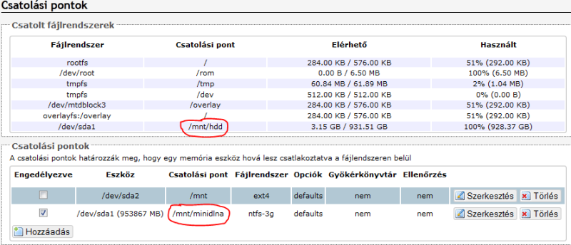

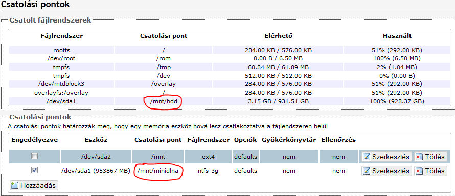

joker.001
Igen, nincs még formázva, mert előbb le akarok szedni róla mindent.
A felcsatolás már megtörtént, és a Rendszer-->Csatolási pontoknál lehet is látni(/mnt/hdd).
Viszont a "Csatolási fájlrendszerek" és a "Csatolási pontok"-nál a csatolási pont oszlop nem egyezik.
Az egyiknél /mnt/hdd van a másiknál /mnt/minidlna.
A HDD-n van egy "minidlna" mappa, abban vannak a filmek.
A logot és az adatbázist a minidlna haladó beállításoknál kell elvégezni?
Elnézést a sok hülye kérdésért, de még csak most ismerkedem ezzel fw-vel. Nem nagyon vagyok otthon linux témában. -

Jól írtad. A miniDLNA UCI-s config file-ja a /etc/config/minidlna. A minidlna alkalmazás által használt config file-t az init script állítja elő ebből a /tmp/minidlna.conf-ba.
Azaz utóbbit hiába módosítanád, a tartalma generált, egy újraindítás (akár a minidlna, akár a router) esetén elveszne a módosítás.
