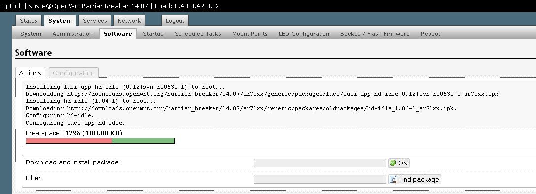

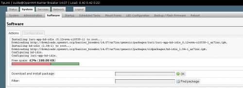

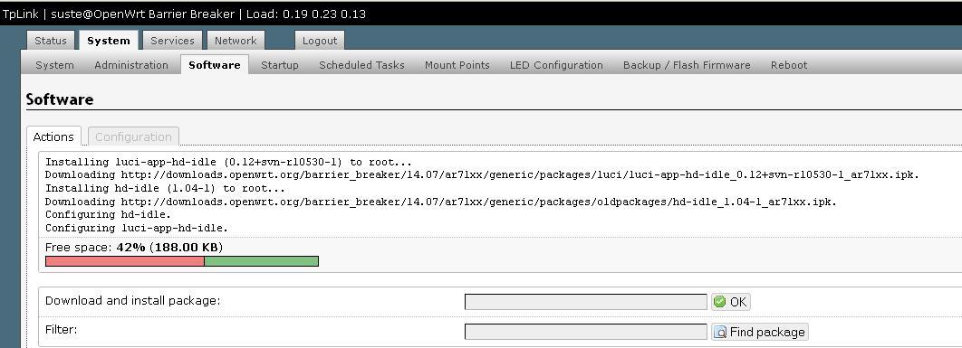

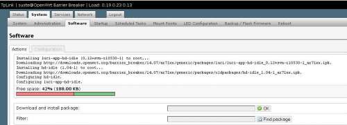

Egyébként megnézve a képet amit küldtél, azon szerepel az oldpackages, mint forrás, ami nálam nincs, alapból nem is találta a hd-idle-t, csak a luci appját, nekem kellett külön letöltenem.
src/gz suste@OpenWrt http://suste.besaba.com/Openwrt_Barrier_Breaker/Packages
src/gz barrier_breaker_base http://downloads.openwrt.org/barrier_breaker/14.07/ar71xx/generic/packages/base
src/gz barrier_breaker_luci http://downloads.openwrt.org/barrier_breaker/14.07/ar71xx/generic/packages/luci
src/gz barrier_breaker_packages http://downloads.openwrt.org/barrier_breaker/14.07/ar71xx/generic/packages/packages
src/gz barrier_breaker_routing http://downloads.openwrt.org/barrier_breaker/14.07/ar71xx/generic/packages/routing
src/gz barrier_breaker_telephony http://downloads.openwrt.org/barrier_breaker/14.07/ar71xx/generic/packages/telephony
#src/gz trunk http://downloads.openwrt.org/snapshots/trunk/ar71xx/packages
#src/gz backfire http://downloads.openwrt.org/backfire/10.03/ar71xx/packages
#src/gz vargalex_1.1.7 http://users.atw.hu/vargalex/trunk/ar71xx/packages
#src/gz vargalex_1.1 http://vargalex.uw.hu/trunk/ar71xx/packages
#src/gz vargalex_1.02.1 http://owrt.uw.hu/trunk/ar71xx/packages
#src/gz barrier_breaker_final https://github.com/openwrt/packages
/oldpackages
dest root
dest ram /tmp
lists_dir ext /var/opkg-lists
option overlay_root /overlay -

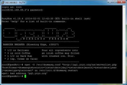

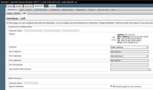

szeretném én is használni ezt az adblock scriptet egy 841ND AP-n de nem tudom felrakni mert a router úgylátszik közvetlenül nem éri el a netet:
192.168.88.1 - router ami ossza az IP-t
192.168.88.3 - AP
az AP-n van wifi is bekonfigurálva azon keresztül tökéletesen megy a net csak az AP nem látja közvetlenül
az openwrt pedig punk17 build-je
valakinek valami ötlet? -
