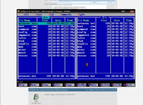

Sokat! Volt menüs config.sys-em is, ha kellett a memória akkor lehetett cd driver nélkül indítani a rendszert, stb... Igen, 120 mega már nem volt rossz, bár annyiban még kényelmetlen volt, hogy a cd 650mb volt, így aztán 4-5 alkalommal is kellett írni egy lemezre! Persze nem itthon, mert ugye nem volt kétszázezer forintom íróra, ezért mindig kivettem a hdd-t, és vittem pl. Gödöllőre az áruházba cd-t íratni! Aztán amikor megvettem az első 2x-es sebességű cd írómat 60 valahány ezer forintért, már tudtam én is írni! Na de ez még sokkal-sokkal a válság előtt volt, akkor jobban ment!
A hőskor...
33MHz-es 386-os proci, 4MB (később 8MB) RAM, és 512K-s OAK VGA
Bár ez már jóval a C64 után volt! Mert ugyebár az igazi az volt!
CPU 1MHz, 64KB ROM, amiből 38911 BASIC BYTES FREE
Na jó, nem OFF-olok tovább!
Bár van Linux is a laposon, de leggyakrabban - így most is - XP-ről vagyok, tehát azon fut a DOSBox is! Ebben persze van Norton Commander is, meg Volkov Commander is Prince Of Persia, Duke Nukem 3D, Terminal Velociity, Wolfenstein és One Must Fall: 2097 is, szóval az "összes klasszikus"! Na nem mintha bármelyiket is elindítottam volna az utóbbi pár évben!
