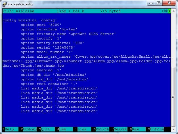

Uraim! Ismételten segítséget szeretnék kérni. Egy óvatlan mozdulattal reseteltem a routeremet. Természetesen a biztonsági másolatom megfelelően régi, ezért némi önmarcangolás után újra beállítottam mindent.
A minidlna könyvtárait szeretném beállítani, de nem hagyja magát.
Első lépésként átírtam a /mnt -t /mnt/transmission -ra, hogy a többi, a HDD-n lévő anyagomat hagyja békén.
Mentés után lett egy /mnt és egy /mnt/transmission. Most már 6 azaz 6 sorban irja és ennek megfelelően 6 példányban jeleníti meg a tartalmat a televízión is.
Már a minidlna conf-ban is prróbáltam árírni, minden eredménynélkül.
Köszönöm!!
