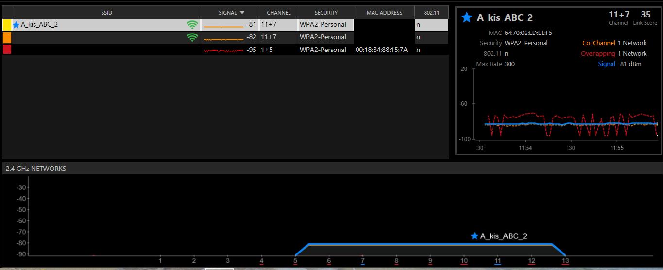

csixy
wwenigma #5770 üzenetére
Megpróbáltam úgy , ahogy a linked alapján kikövetkeztettem a tesztet.
Visszaraktam a dualbandos 5dBi antennákat.
A sarokfaltól távolabbi antennát vízszintesbe fordítottam úgy , hogy a rá merőleges sík (ide-oda 10-15 cm nem számít , csak a szög , hiszen maga az antennenna kb 3cm) "vágja" a megcélzott területet (ebédlőasztal). Ennek a függőleges síkjára merőleges függőleges síkba fordítottam a másik antennát és 45 fokba lefordítottam, hogy az előző antennának "besegítsen" az ebédlőasztalnál az általa besugárzott "autógumi" alakú "territóriumba" (de hol vannak itt az interferenciák?.... no ez a kérdés felesleges, hiszen MIMO-ról van szó.. vagy ez vagy az).Router név OpenWrt
Router modell TP-Link TL-WDR3600 v1.1
Tűzfal verzió OpenWrt vargalex v1.1.7 r35342 / LuCI Trunk (trunk+svn9655)
Kernel verzió 3.7.4HU 11.csat 20mHz 11g+n 27dBm
és
US (másképp nincs) 149.csat. 20mHz 11a+n 19dBmMérési helyek:
A: asztallap az antennától -- 20 cm-re
B: jó hely a szobában kb -- 3 méter
C: Ajtórésben (szilikát fal) kb -- 4 méter
D: Előszobában a tartóoszlopnál -- 7 méter
E: Étkezőben az asztalnál (már két szilikát fal) -- 11 méter.......................2,4gHz............................ 5gHz
A: .....................31............. dBm.............. 34
B:..................... 57...................................51
C: .....................53.................................. 56
D: .....................64.................................. 74
E: .....................76.................................. nem mérhető
Jól ment a NET az asztalnál a 2,4 GHz-en

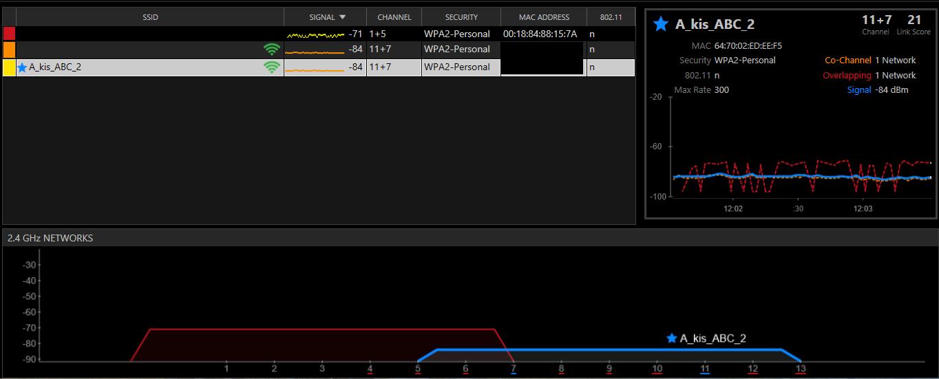

csixy
Router név OpenWrt
Kernel verzió 3.7.4United States
11.csat 40mHz-másik alatta g+n és 149.csat. 40mHz-másik felette a+nMérési helyek:
A: .....................25............. dbm.............. 25
B:..................... 50...................................50
C: .....................62.................................. 55
D: .....................60.................................. 67
E: .....................87.................................. 89
ment a net az asztalnál mindkét sávon

79-vel még ment a net az asztalnál a 2,4gHz-en.
csixy
Jelenleg gyári verzió.
3.13.34 Build 130909 Rel.53148n
tehát a boot is felül lett írva (nem tudhatom, hogy ez nem másabb-e a régi boothoz képest)továbbra is az ujabb fajta "dual bandos" gyári ék alakú antennák, de az eddigi ferde állásból függőlegesbe fordítva
United States
11.csat 40mHz bgnmixed és 149.csat. 40mHz 11an mixedMérési helyek:
A: .....................25............. dbm.............. 26
B:..................... 45.................................. 48
C: .....................55.................................. 58
D: .....................60.................................. 66
E: .....................78.................................. nem mérhető
78-vel még ment a net az asztalnál a 2,4gHz-en.
csixy
3.13.31 Build 130320 Rel.55761nUnited States
11.csat 40mHz bgnmixed és 157.csat. 20mHz 11an mixedMérési helyek:
A: .....................27............. dbm.............. 33
B:..................... 47.................................. 51
C: .....................58.................................. 62
D: .....................70.................................. 80
E: .....................82.................................. 90
82-vel még ment a net az asztalnál.
csixy
Én azt nem babráltam,mert az szerintem jó, csak a WAN6-ot próbáltam mindenhogy kilőni.
Más: Gargolyléval sikerült a 153-as csatornát 40mhz second channel below beállítással beröffenteni .
Kb ugy muzsikál, mint a 2,4 Ghz, csak 5dbm-mel gyengébb.
A 2,4 Ghz ugyanolyan gyenge mint az owrt-ben volt szoval ratyi az egész.
2,4Ghz routertől 10 cm-re 30 dbm , 3 méterre 50 dbm , 8 méterre 65 dbm ; az 5Ghz 5dbm-mel ratyibb.Na teszem a boot nélküli legutolsó gyárit fel.
csixy
Igy van !
40mhz felette beállítással beindult a wifi 5Ghz-en , de gyenguska , még a 2Ghz-től is gyengébb.
a routertől 3 méterre az ajtónyílásban a 2ghz 60dbi , az 5Ghz 80 dbi.ver1.1 TL-WDR3600 kék ledes routerem van.

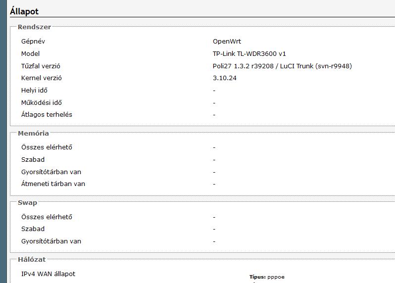

Feltettem a Poli27 buildjét.
Hagyányos 5Mbps téhómos PPPoE internetem van csak a IPv4-es WAN lett beconfigolva .
A LAN-ban működik az IPv6 is.
Működik a router,de a log tele van IPv6-os hibasorokkal ...
Az lenne a kérdésem , hogy el kell indítani a WAN6-ot is és a PPPoE ebbe is belekonfigurálandó?
