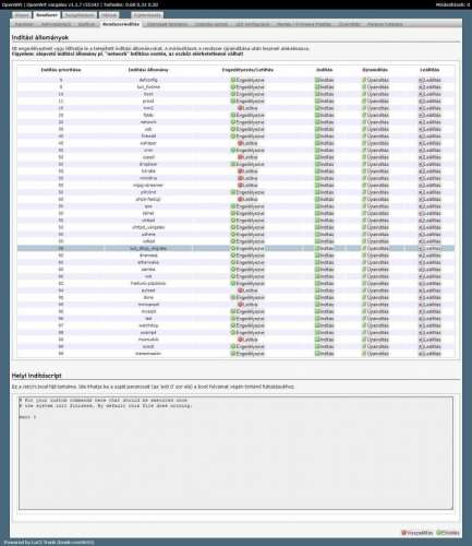

"Ilyet automatizmust pl nem lehet belerakni, hogy ezt magától csinálja meg mondjuk a kikapcs gomb megnyomására?"
A kikapcsoló gombra nem, mert az egy fizikai gomb, ami megszakítja az áramkört. De a wps/reset gombra nyugodtan lehet ilyet írni. A buildemben nem engedélyezettként benne is van, ami leállítja a szolgáltatásokat és leválasztja a partíciókat. Olvasd el a blogomban, hogy hogyan lehet engedélyezni. Lehet még játszani vele, hogy bizonyos időtartamú gombnyomás után fusson csak le.
vargalex
A samba-n megosztott tartalomra a windows mindenképpen NTFS típust fog mondani, hiszen a filerendszer információt nem is kapja meg!
A kérdés az, hogy a routeren mi látszik. Nézd meg ssh-n (vagy LuCI-ban a parancs futtatása ablakban) az
fdisk -l
illetve a
blkid
parancsok kimenetét. Egyébként szerintem egyszerűen annyi volt az eredeti probléma (illetve most is az), hogy induláskor úgy döntött a rendszer, hogy lemezellenőrzésre van szükség (pl. a mount-ok száma miatt, vagy egyéb dolog miatt) és azért villogott a sys led, mert még nem fejeződött be a boot process. Ugyanis az ellenőrzés a partíció méretétől függően nagyon sokáig is eltarthat. Szóval szerintem csak ellenőrizni kellene a partíciókat (e2fsck paranccsal), majd beállítani a csatolási pontokat és kész.
Szerk.: Az eszközt nyugodtan kikapcsolhatod naponta, csak ugye a filerendszer sérülések elkerülése érdekében ezt igazából szabályosan kellene. Azaz először lecsatolni a partíciókat, stb. (elég lehet egy halt parancs is SSH-n). A PC-det sem a főkapcsolóval kapcsolod ki. Ő is szépen elintézi a leállás során ezeket a dolgokat.

ha nem volt extroot rajta, akkor próbáld meg azt, hogy áramtalanítod, lehúzod róla a HDD-t, áramot adsz neki, vársz pár percet és csak utána dugod rá a HDD-t -

Én kitöröltem a sorokat, amik nem kellenek, majd a lucin a minidlnara kattintva ezt az üzenetet kapom:
/usr/lib/lua/luci/dispatcher.lua:448: Failed to execute cbi dispatcher target for entry '/admin/services/minidlna'.
The called action terminated with an exception:
/usr/lib/lua/luci/cbi.lua:334: Unable to read UCI data: minidlna
stack traceback:
: in function 'assert'
/usr/lib/lua/luci/dispatcher.lua:448: in function 'dispatch'
/usr/lib/lua/luci/dispatcher.lua:195: in function </usr/lib/lua/luci/dispatcher.lua:194> -
suste
Ez a probléma nekem is megvolt....alex nekem sem hitte el, hogy ez létező hiba
Én úgy oldottam meg, ha jól emlékszem, hogy mindíg az elsőt töröltem, de csak addig, amíg 2 sor nem maradt, mert 2 sor esetén hiába töröltem az elsőt, akkor is több sor lett.
Gondolom SSH-n a konfig fájl szerkesztésével le lehet redukánli 1sorra.Szerk:
Az érdekes az, hogy ez a hiba csak is 1.1.7 esetén jött elő, régi 1.02.1 és 1.1.5 alatt nem, szóval tuti az fw a hibás. -

azért gondolod komoly dolognak, mert nem láttad még a luci-t
amit alex írt, az csak annyi, hogy egy webes felületen be kell illeszteni azt a sort (mint pl a gyári webes felületen), és elmenteni
ami az alap használathoz kell, ahhoz nem kell semmi linux tudás, elég annyi, hogy a tplink webes felületén be tudtad állítani amit kell (nem a telepítő cd-vel)
