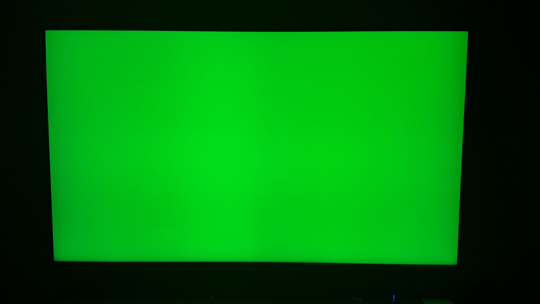

Készítettem pár alapvető színképet amit a HDDre felmásoltam, hátha úgy jobban látni.
UE55NU8052
Kéket elfelejtettem de igazándiból lényegtelen mert látni a hibat szerintem.
A piroson is sávos/foltos csak a telefon túlszaturált állítgatni meg nem volt kedvem.
Így már látható? Mit mondasz rá?

Én az elmúlt hónapban kettő ilyen tévét láttam. Az egyik egy régebbi, kb.4 éves modell, a másik egy vadi új.
Ha nagyon zavar, jelezd, de nem biztos, hogy jobbat kapsz. Ezek szerint a Samsungnál ez előfordul.
Mondjuk amiket én láttam, azok nem voltak ilyen durvák, csak a kép szélén körben volt egy kb 5-10 centis zöld elszíneződés tiszta fehér képnél. -

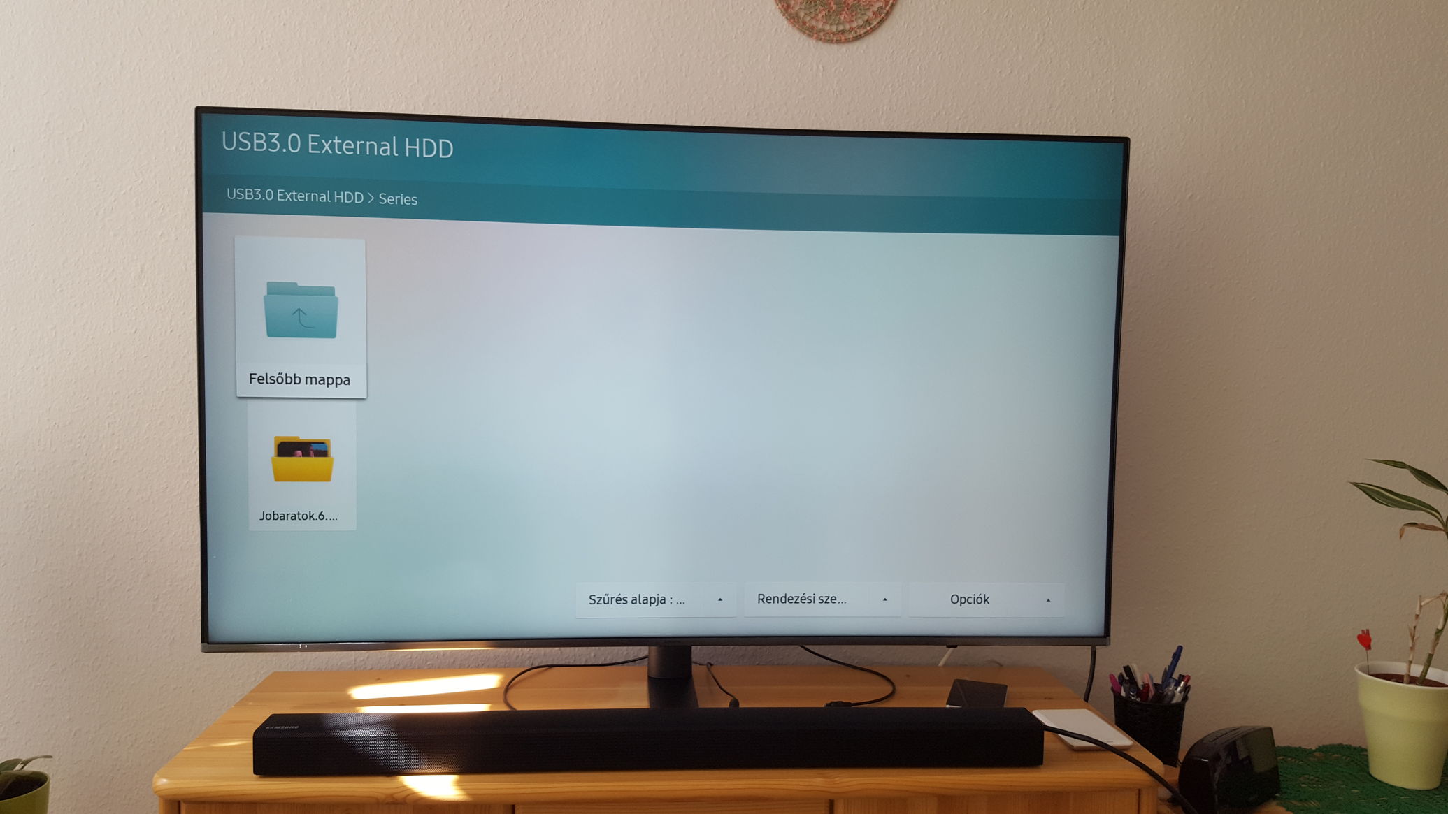

Azt nézd meg mennyire leterhelt a merevlemez, nálam az volt a probléma. Kicseréltem mérgembe ssd -re megszűntek a nyűgjeim.

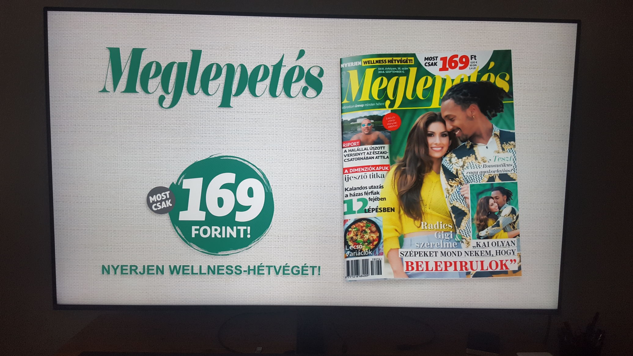

Létezik még a házhoz jövő garanciális futár a samsungnál? Vagy hogy zajlik egy ilyen? Anno S4-ben így cseréltek nekem akkumulátort.
Akkor látszik ez a felhősödés vagy mi ha a kép nagy része egy színű, kivéve a fekete.
Egyébként nem annyira rossz élőben a kép mint a medialejátszós fotónál de természetesen ha ez nem "megszokott" akkor gariztatom. Csak azt se szeretném ha csere után a következő is ilyen ramaty lenne vagy még rosszabb.

Az ilyen képi jelenséggel érdemes garanciális javítást kérni? Pár napos a készülék.
Film/TV adás nézése közben nem zavaró/nem tűnik fel csak ritka esetben, inkább meccs közvetítésnél látni.
Vagy ez minden panelnél elő fog fordulni a kép valamelyik részén?
Jártas ebben valaki?

Ha mindent úgy állítottál be, ahogy leírtam, akkor az UTP kábelt kell cserélni minimum CAT5e vagy Cat6-ra.
Barátom régebbi laptoppal használja a Serviio-t a 4K filmekhez gond nélkül, ez is és a tévé is kábelen van, a routere 100 Mbit/s-os Tenda. -

PLEX-szel is lehet gond a TV-n, mert elég új a SMART rendszer és még lehet, hogy nem teljesen kompatibilis, illetve érdemes lehet firmware-t frissíteni a TV-n, de ugye óvatosan, mert ha elmegy az áram, akkor vége a TV-nek

Ha a Serviio-ban a profile jól van beállítva, akkor azért homokórázik, mert lassú neki a hálózat.
A tévéd pontos típusa a displayspecifications.com oldalon nem található, de valószínűleg tudja az 5 GHz-es WIFI-t.
A megoldás attól függ, hogy milyen eszközt kaptál és tudod-e cseréltetni (DIGI-nél vagyok, sose voltam Telekom-os).
[link]Ehhez kell cseréltetni a kapott eszközt, ha nem tudná az 5 GHz-et vagy ha nem cserélnek, akkor dualband-es routert kell venned.
Ha ez megvan, a tévét csatlakoztasd az 5 GHz-es WIFI hálózatodhoz.
Ez a megoldás nálam jól működik, Youtube, HBO GO is, a router 3 m-re van a tévétől és nincs köztük akadály.
Ha ez nem megoldható, akkor UTP kell a tévébe, de az 100 Mbit/s-ot tud még drága tévékben is.A Serviio beállításokat privátban elküldtem.

Jó cucc az Apple TV 4K, az egyik legjobb médialejátszó áráért a piacon. MrMc-vel (Kodi) mindent visz nekem a PC-s SMB megosztásból. A 60-70GB-os 4K HDR filmek is mennek kadenciahelyesen, bufferelés meg röccenés nélkül. Ha lehetőséged van rá én mindenképp azt ajánlanám.

Én Nexbox A95X-et és Libreelec os fut rajta.

Nem ismerem az Apple TV-t, de tuti jó. Ha van rá módod próbáld ki, és hasonlítsd össze a kényelmét a TV saját lejátszójával, mert az utóbbi bár teszi a dolgát rendesen, de én borzalmasan fapadnak érzem (és ezt nem csak a Samsungra értem).
Mpo fórumtárs jól mondja, ha streamelni szeretnél, a transcode amit mindenképp kerülni kell!Szerk.: és PuMbA is említette

Én Serviio-t használok, Win 10 Home x64, i5, 16 GB RAM, nincs külön VGA kártya.
A desktop UTP-n van, a tv 5 GHz-es WIFI-n, de UTP-n is lehetne, ha nem menne.
A Transcoding-ot kikapcsoltam 5%-on megy a processzor.
A 4K HDR filmek simán mennek.
A Youtube videókhoz nem elég a 2,4 GHz-es WIFI, 5 GHz vagy UTP kell.
Digi FTTB 500/200-as csomag, a routerem dualbandes, gigabites.
[link] -

Az is. Már írtam: "ne nyúljon bele vagy konvertálja át a videót, " biztosan találsz erre vonatkozó beállítást ha átnézed a menüjét.

Rádugok egy hozdozható vinyót a TV-re. Legegyszerűbb módszer és hülyebiztosan lejátssza a 4K HDR-t teljes pompájában
Második megoldás a hálózatról lejátszás a TV-vel szigorúan kábeles összeköttetéssel, mert majdnem az összes WiFi hulladék és arra kell figyelni, hogy a PLEX vagy akármi ne nyúljon bele vagy konvertálja át a videót, hanem csak szolgáltassa a TV-nek, mintha egy vinyót kötnél rá és akkor nincs probléma. -

Szerintem a processzor és a videokártya teljesítménye kevés.

Mit szeretnél lejátszani? A gépen lévő fileokat, vagy netes streameket? Mert helyi fileokhoz semmi köze az internet előfizetésed sebességének. A gépről ha streamelsz, a szervert nézd meg, hogy nem-e transkódol, mert ahhoz izmosabb gép kell. Amúgy érdemes inkább direktben lejátszani mindent, mondjuk pendriveról, ha nincs médiaboxod. Lehet hdmi-n is pc-ről, ha elég jó a vga-d minden formátum (4k hdr) átvitelére, de itt akadhatnak gondok a színtérrel stb. is.

Az a modem router is , egyébként nem tudnál egyszerre a tv-vel és a számítógéppel is csatlakozni a netre. Nem UPC-s a neted? A géped meg kevés az uhd tartalom lejátszásához.

Milyen tv-d, milyen routered, milyen számitógéped van. Az újabb tv-k média lejátszója szerintem szuper. Külső hdd-röl mindent lejátszanak.Megfelelő routerral függetlenül az internetes sebességtöl , folyamatos a film lejátszás .

Üdv !
Ki mivel játszik le videó fájlokat a TV-n?
Próbáltam már PLEX-el és hasonló programokkal a gépről streamelni de folyamatosan megáll, pedig 500-as internetem van.
Érdemes összekötni a géppel egy HDMI kábellel?
Netán valamilyen külső adathordozó jobb lehet? (Pendrive, külső merevlemez)
Vagy valami teljesen más megoldást ajánlanátok?
Köszönöm előre is !

Hiba: sárgás lilás foltok, meg zúgás a tápegység felől néha (videó)-Mivel törölték a Samsung fiókokat(Sicc) felhívtam őket

-Telefon kész a tv hozza (9hó 07)Cserélték CCD, VSS, (tápját cserélték meg a kijelzőt, azt mondta a tápon nem találtak hibát de cserélték)
Sokkal szebb lett a képe persze nem tökéletes de sokkal jobb, fehér háttérnél van egy két "folt"Debreceni szervizesekkel semmi gondom nem volt

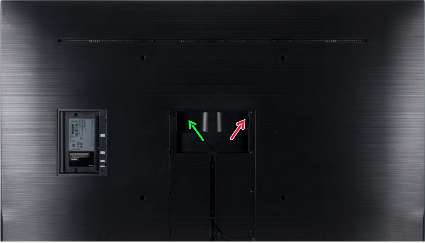

Az usb portot cseréltetni kéne, sztem a kábellel jobban jársz. Ha nem piszkálod működni fog

Sziasztok. Van egy 2012-es 3D Samsung tv-m.
Eddig tökéletesen működött 2-3 terrás külső merevlemezekkel.
A 3-as megfőtt és kaptam helyette egy 4terrást.
Na ezt már fel sem ismeri.
Ötlet? -

Dugd vissza, és hagyd úgy, ha sokat huzigálod elgörbülnek az érintkezők, és nem fog működni.

olyankor mi van, ha a hdd-s USB csatlakozót kihúzom és vele együtt jön a TV USB csatlakozójának egy része (magyarul beleszorul) amit amúgy így vissza tudok így dugni a tv-be és működik is a HDD (csak a csatlakozóból nem tudom kiszedni)?
Ez most beletört, ahogy kihúztam? Mert akkor valami k nagy anyaggyengesége volt...mondjuk eléggé szorult a csatlakozó, de ezt nem gondoltam volna
