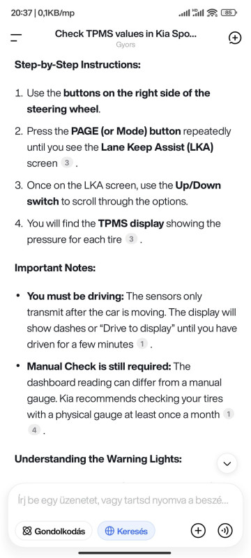

Szomszédomnak van egy 2021-es Sportage, amiben szeretné megnézni a TPMS értékeit. Hol, hogyan tudja előcsalni? -
