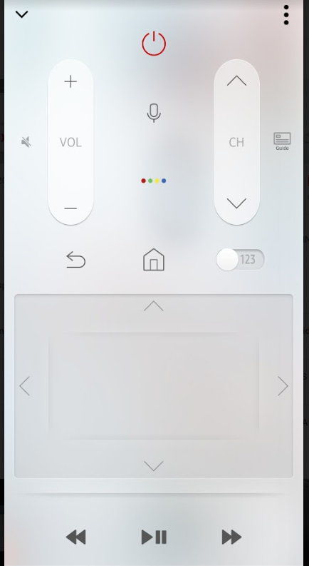

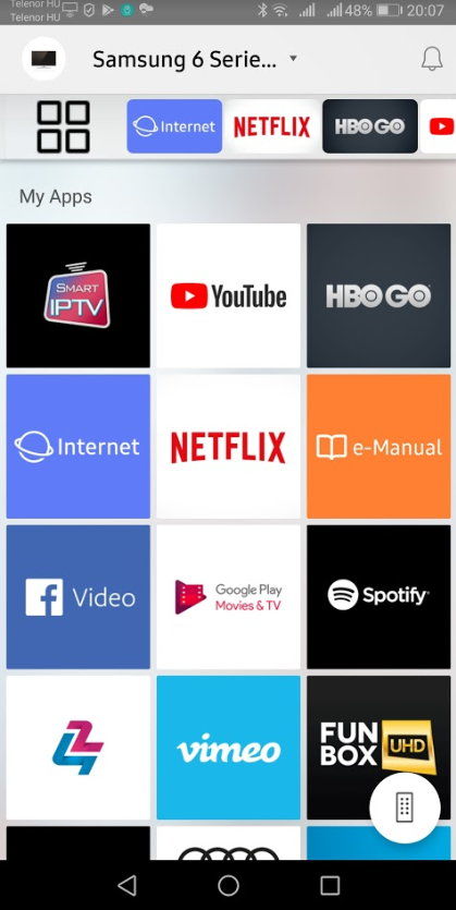

Üdv! Nu7402-s szériás Samunál még is hogy kell ezzel az okos távirányítóval a hangerőt szabályozni? Csak némítani tudom. Másik kérdésem a felvétel részét hol találom? Digi van ré kötve ha ez számít valamit. Köszi előre is!
