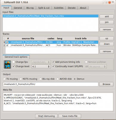

Az MKV filoknál is vannak verziószámok.
Ugyanebbe a hibába futottam bele, hogy a file formátum nem támogatott.
Kicsit utána olvastam, Az idei szériás 6xxx TV -k nem támogatják az 5.1 verziószámú MKV -t.
Van egy konverter, ami legalább 5 perc alatt átttesz lejátszható 4.1 verziójú MKV -ba. -
