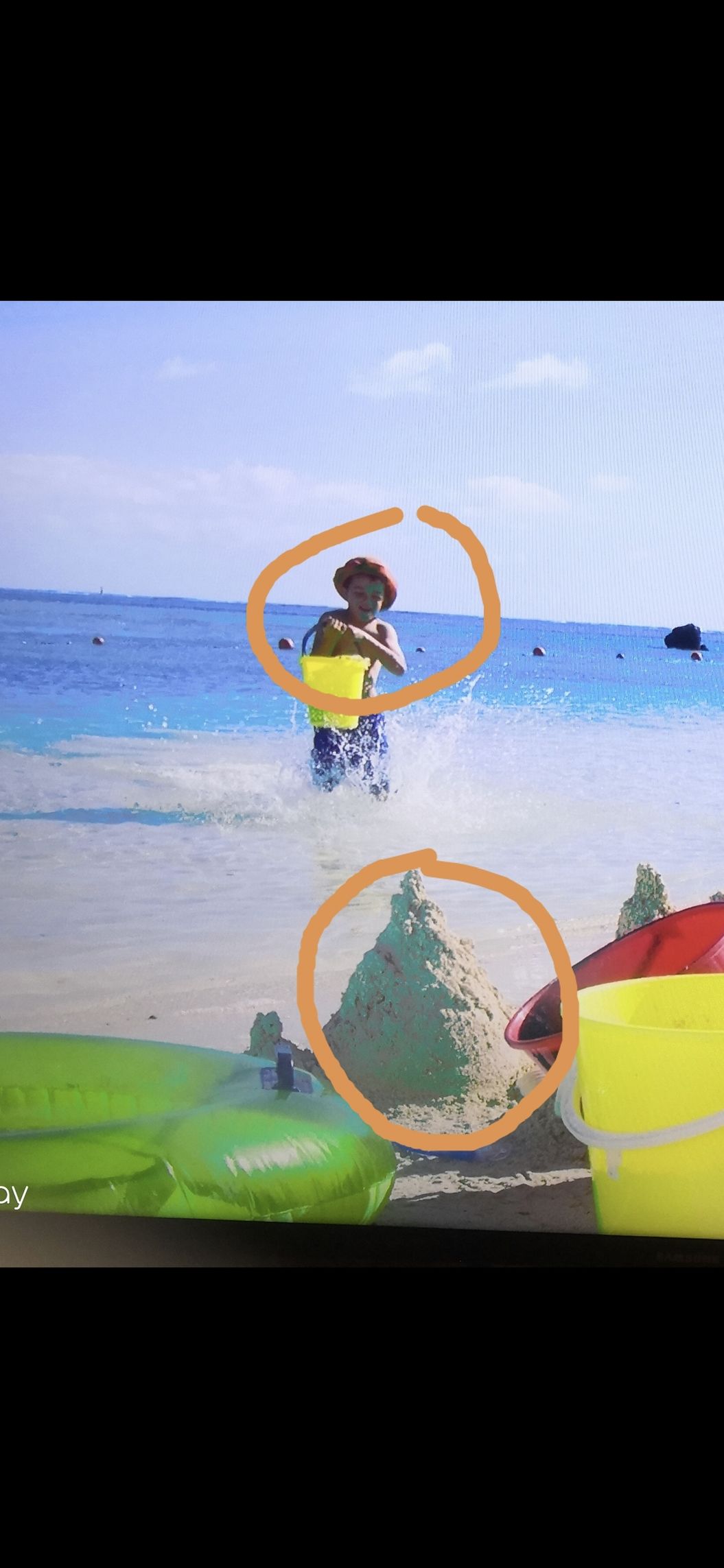

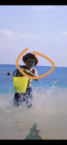

st3v3np3t3r
üdv! érdeklődnék,hogy ebben a hibajelenségben tud-e valaki segíteni,hogy mi okozza. a hibát bekarikáztam a képeken.tesztképen is és videókban is bizonyos színárnyalatot ilyen zöld színnel torzítja el,de menüben nincs ilyen hiba.tipusa,fw verziót is lefotóztam. egyenlőre ha lehet tanácsokat gyűjtök, a tb 45km-rel odébb van, egy ismerősöm anyukájánál.

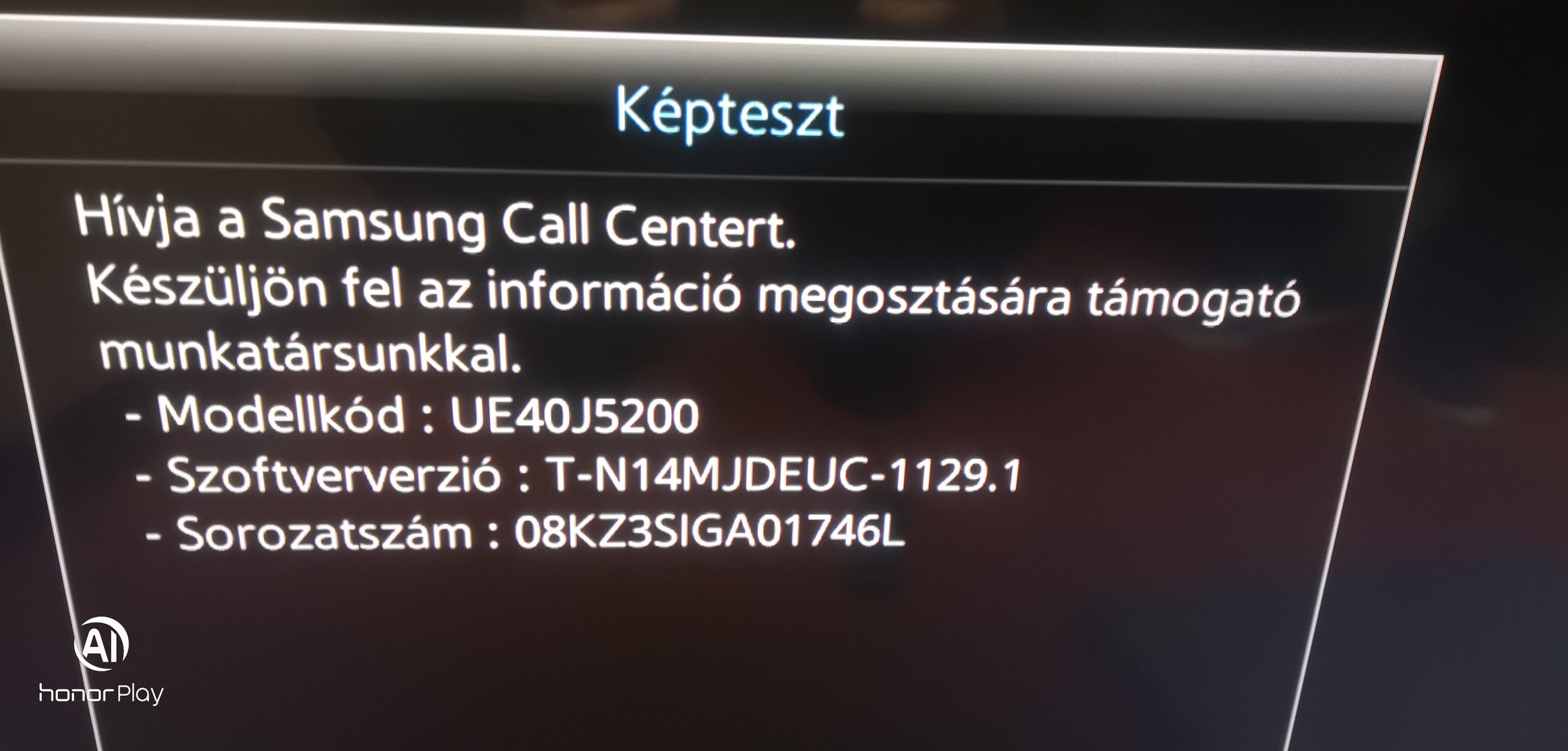

Üdv mindenkinek!
Valaki esetleg tudna ötletet adni, hogy ha 15mp-enként újraindul a Tv, és a távirányító gombokra sem reagál, az ON-OFF gombot kivéve, akkor, hogyan lehetne szoftver, flash resetet csinálni?
Az EXIT nyomva tartásra sem reagál, a sz. menüben sem tudok factory resetet csinálni, mert a távirányító nyilaira sem reagál. A képernyőn csakis a kis smart ikonok vannak alul, a menüt sem tudom előhozni
Valami kóddal bekapcsolás kellene talán, hogy egyből resettel kapcsoljon be...
Köszi előre is!
