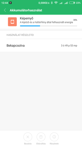

Én itt nemrégen még 8-10 órás képernyőidőkről olvastam Global romon. Volt nekem ugye előtte egy Redmi 4 Prime telefonom, de az nem zabált ennyit, ugyan ekkora képernyővel. Lehet a processzor zabál inkább sokat? Mert abba snapi 625 volt ami úgy hallottam energia takarékosabb. De aztán lehet félre vagyok informálva.

Igen, meglepődtem énis, de ilyen 4-5 órás képernyőidőim vannak. Bluetooth használat nélkül max 6. 1,5 napos üzemidővel. Ezért inkább feltenném a Global romot, arra sokan esküdtek hogy jó az üzemideje. De nem tudom hogy kezdjek neki. Tudna nekem valaki segíteni? TWRP-ből húzzam fel a Global Stable romot vagy spéci program kell hozzá? Még így visszafelé sosem romoltam ezért nem tudom.

Sziasztok! Nagyon nem vagyok meg elégedve sem a MIUIHU sem a Xiaomi.eu üzemidejével. Szeretnék Global romra vissza váltani. Jelenleg TWRP fent van, root is, de nem tudom hogy simán mehet TWRP alól a Global rom vagy előtte mit kell csinálni? Illetve a Global Stable vagy a Global Dev. az ajánlottabb rom?
