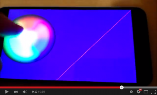

Nem vagyok szakértő, de itt szerintem egyáltalán nem az LCD hibájáról van szó.
Ha LCD hiba lenne, az máshogy jelentkezne.
Ritka a "zajosodás" amiről egyik itteni kolléga írt, és az általánosan össze-vissza jelenne meg.
Inkább GPU, vagy GPU memória hiba, mint az asztali PC-knél. -

Nem mondom, csak tippelek. Egyébként halovány gőzöm nincs, mi lehet a konkrét ok, csak agyalok.
Egyébként nem kisebb a gond, ha "csak" a GPU a hibás, sőt, talán még rosszabb is, mintha a kijelző volna. Mert a kijelző, viszonylag egyszerűen cserélhető. A GPU viszont része az SoC-nak, tehát az egy komplett alaplap cserét jelentene. Hangsúlyozom, még mindig csak tippelek, és lehet, hogy hót badarságokat hordok itt össze.
cinemazealot
janaman01 #1285 üzenetére
Kipróbáltam, de nekem nem csinálja. Viszont könyörgöm, ez az él meg mi a rák Nálad?!?!
Létezne, hogy megsérült a GPU vertex shader-ének és pixel shader-ének memóriája? Mert hogy akkor előbbi miatt volnának a keresztbe csíkok, utóbbi miatt meg a "kosz" és a prostituált pixelek (tudod, amik a sarkon vannak)?

janaman01 #1273 üzenetére
és még egy....egyre durvább.....

A screenshot nem fog segíteni, mert alakjukat nézve szerintem ezek a kis pixelek nem a videomemóriából valók (de legalábbis nem abból a rétegből, amiről az OS tudna), hanem a kijelzőből valamilyen elektromos zavar által, esetleg a kijelző hardveres vagy vas-közelibb szoftveres vezérléséből. -

Megnéztem a videót, és nálam is előjönnek a kocsibéli párbeszédnél azok a színes zajcsíkok. Viszont különös, hogy csak ennél a filmnél, és ennél a jelenetnél mindig (MX Player-rel, VLC-vel, BS Player-rel, saját videó lejátszóval lejátszva egyaránt), míg más filmnél egyáltalán nem. És most figyelj! Mindez HW dekódert használva. Ha átkapcsolom SW dekóderre (MX Player), akkor sokkal intenzívebben látható.
Szerintem ez egyértelműen annak tudható be, hogy sz@rul (hanyagul) van kódolva a film és a lejátszónak mind a hardveres, mind a szoftveres dekódere túlérzékeny, nincs olyan kifinomult hibajavító eljárása, mint pl. a VLC-nek Windows alatt. Én úgy gondolom, hogy a telefonnak nincsen semmi baja, de a képernyő sarkában felvillanó fehér pixelek ügyében továbbra is tanácstalan vagyok.
A színes csíkok kapcsán viszont azt javaslom, hogy kerítsünk valakit, akinek van egy ugyanilyen (vagy ugyanígy Cortex-A53-as MTK) SoC-val ellátott gépe és azon megnézni, hogy ezekkel a videólejátszókkal (és ezzel a filmmel) produkálja-e a jelenséget. Ha igen, akkor lehet, hogy csak a videólejátszó programok ezen SoC-ra optimalizált dekóder-változatai bug-osak, ez viszont már nem a Meizu hibája. Ha viszont nem (tehát más ugyanilyen SoC-vel hajtott gépen ez nem jelentkezik), akkor a Flyme vagy az MTK SoC-ra portolt Android API-k kavarhatnak be, de akkor az továbbra sem kizárólag a Meizu hibája. Persze ennyire azért nem értek a dologhoz.
Egy szó mint száz, a jelenség több tényezős, és nem egyedül a Meizu okolható érte... szerintem.
