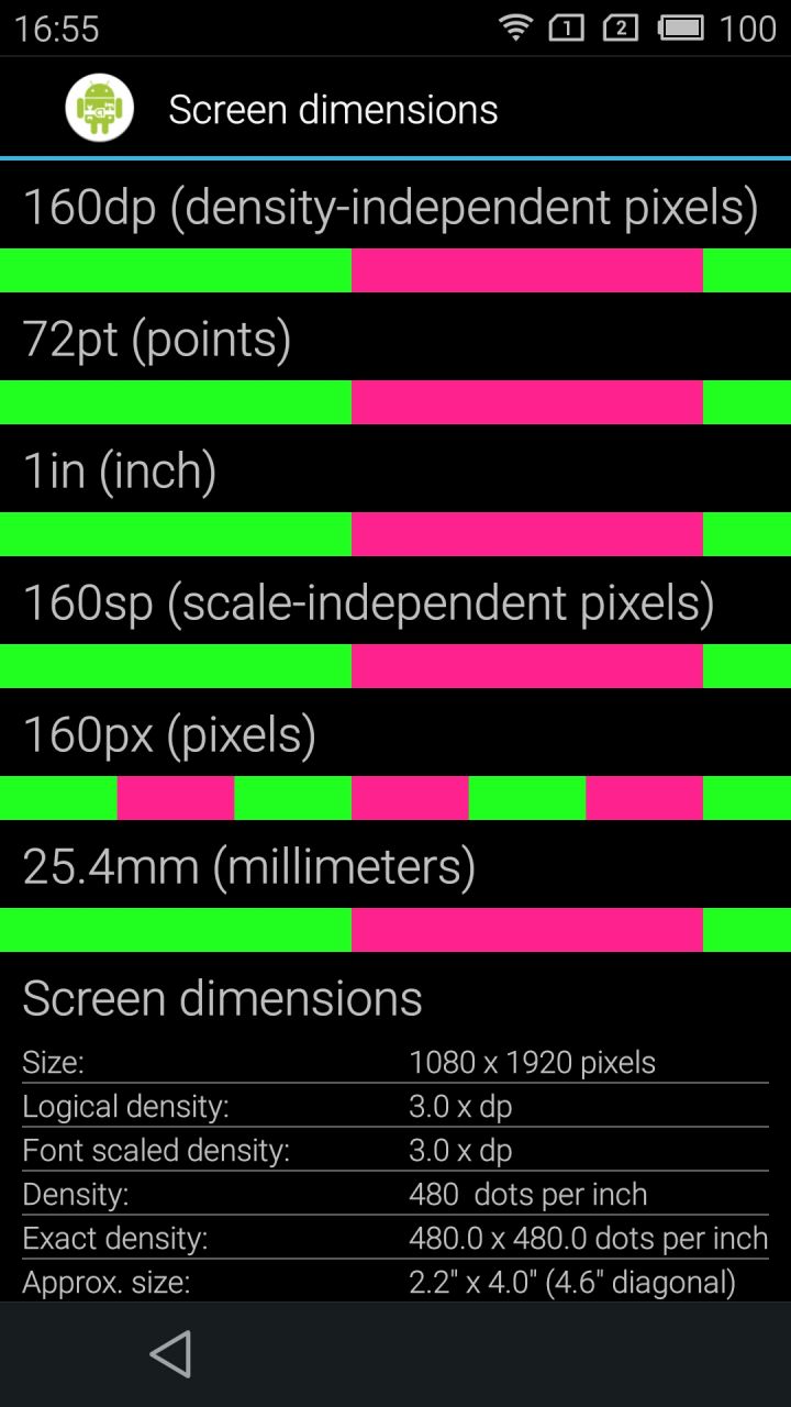

RGida85 #2872 üzenetére
Az Android különböző felbontás (pontosabban pixelsűrűség)-kategóriákat definiál:
- ldpi (low) ~120dpi
- mdpi (medium) ~160dpi
- hdpi (high) ~240dpi
- xhdpi (extra-high) ~320dpi
- xxhdpi (extra-extra-high) ~480dpi
- xxxhdpi (extra-extra-extra-high) ~640dpiMinden eszköz ezek közül kell képviseljen egyet, feltételezem, hogy a megjelenítés (szövegek, grafikai elemek) egységes(ebb) méretezése miatt. Ha megfigyeled, az m1 note felbontásához és képernyőméretéhez tartozó ~400 ppi (pontosan 400,528576 ppi) pont félúton van a xhdpi és az xxhdpi kategória között (innen is 80 ppi, onnan is 80 ppi az eltérés). Nem tudom, lehetséges-e, hogy egy készülék szoftveres konfigurációja olyan ppi értéket képviseljen, ami nincs is definiálva az API-ban. Ha igen, az nagyon sok kivételkezeléssel és inkompatibilitással járhatna, ezért úgy talán egyszerűbb a dolga mindenkinek, ha a gyártó szoftveresen meghamisítja az eszköze fizikai paramétereit. Azok a programok pedig, amik erre az adatokra építenek, valószínűleg gyártótól származó adatokból vagy felhasználói visszajelzésekből tudják, hogy melyik eszköznek milyen a specifikációja.

Nagyon imádom ezt a sikamlós tepsit, de most én is szólok róla egy-két rossz szót:
1. Nem lesz stúdió kellék:
Minimumra véve a fényerőt (bár ez lehet, hogy irreleváns) és viszonylag halkan hallgatva fülessel, a képernyőn történt változások behallatszanak a fülesbe.Konkrétan tegnap éjjel néztem rajta egy filmet minimum fényerőn fülessel és ahogy az MX Playeren hozzárve a kijelzőhöz megjelent a vezérlő sáv, cicergést hallottam a fülesből. Xperia acro S-en ez nem jelentkezik.
2. Gőze nincs róla, mekkora:
Írtam egy alkalmazást, ami a rendszerből kiolvasott képernyőméret-adatok alapján lövi be a saját méretezését, hogy az egyes elemek minden képernyőn ugyanakkorák legyenek (felbontástól és képernyőmérettől függetlenül). A minap, amikor beindítottam, furcsán minden nagyobbnak tűnt. Ma megnéztem Developer Tools-szal a képernyő adatokat, és ezt láttam:Konkrétan ő azt hiszi magáról, hogy 4,6"-es a kijelzője.
Vajon lesz ennek javítása, vagy lehet ezt jelezni valahol a Meizunak?
