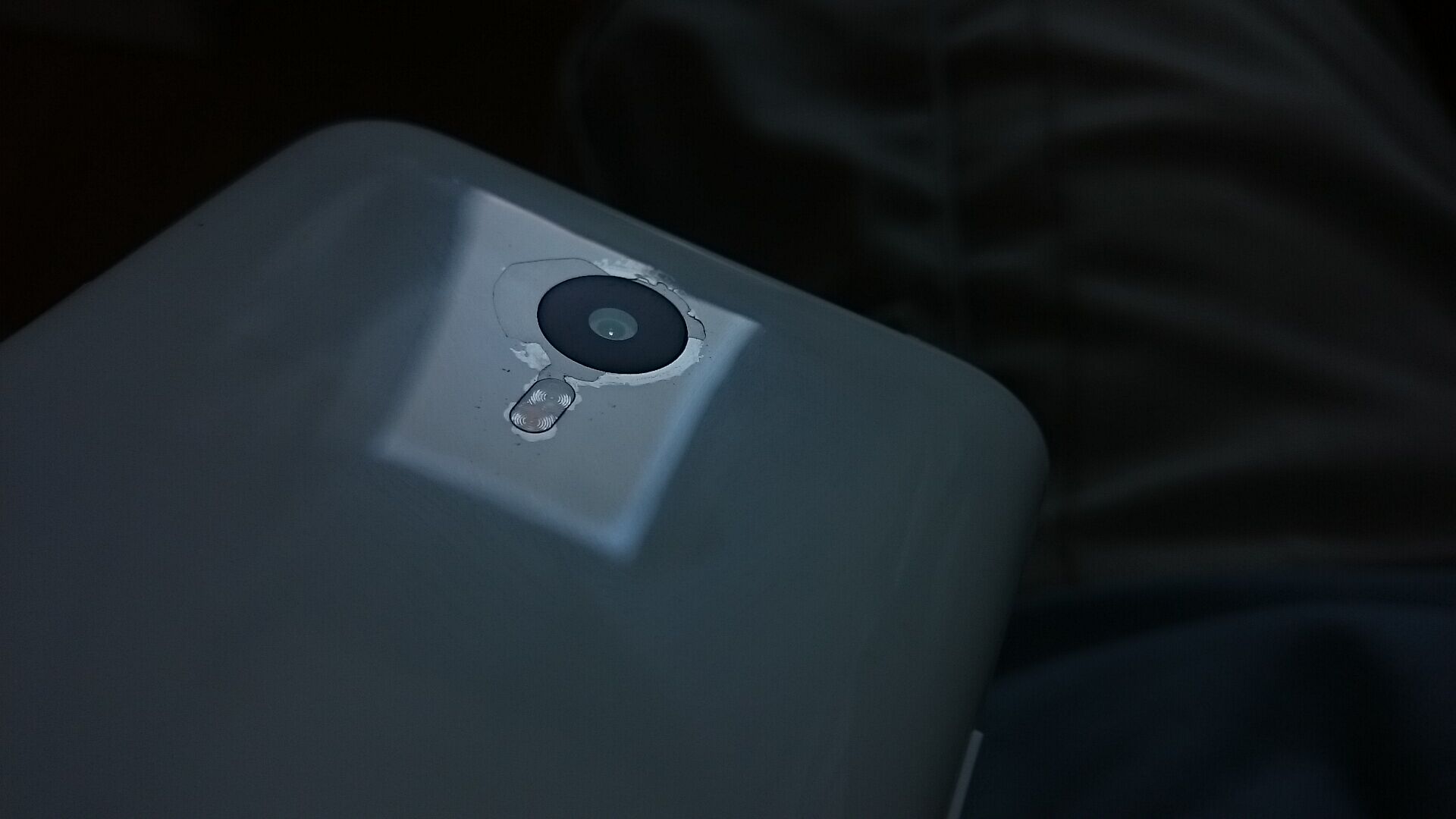

cinemazealot
Na, vajon olvassa ezt még valaki?
Sok panasz volt a Meizu m1 note-ra a burkolata síkossága miatt, amiért (és nyilván hogy magát a készüléket is védjék) a felhasználók -- sokszor nulladik lépésként -- rögtön tokot is vásároltak hozzá. Én is így tettem, és az elmúlt 6 év után ki is derült, miért volt erre szükség: lakkozott a tepsi hátlapja.
...ami most szépen el is kezdett leválni ott, ahol a burkolat mögül kilátszott:
Vajon ha az egészen lehántom, akkor kevésbé fog csúszni?

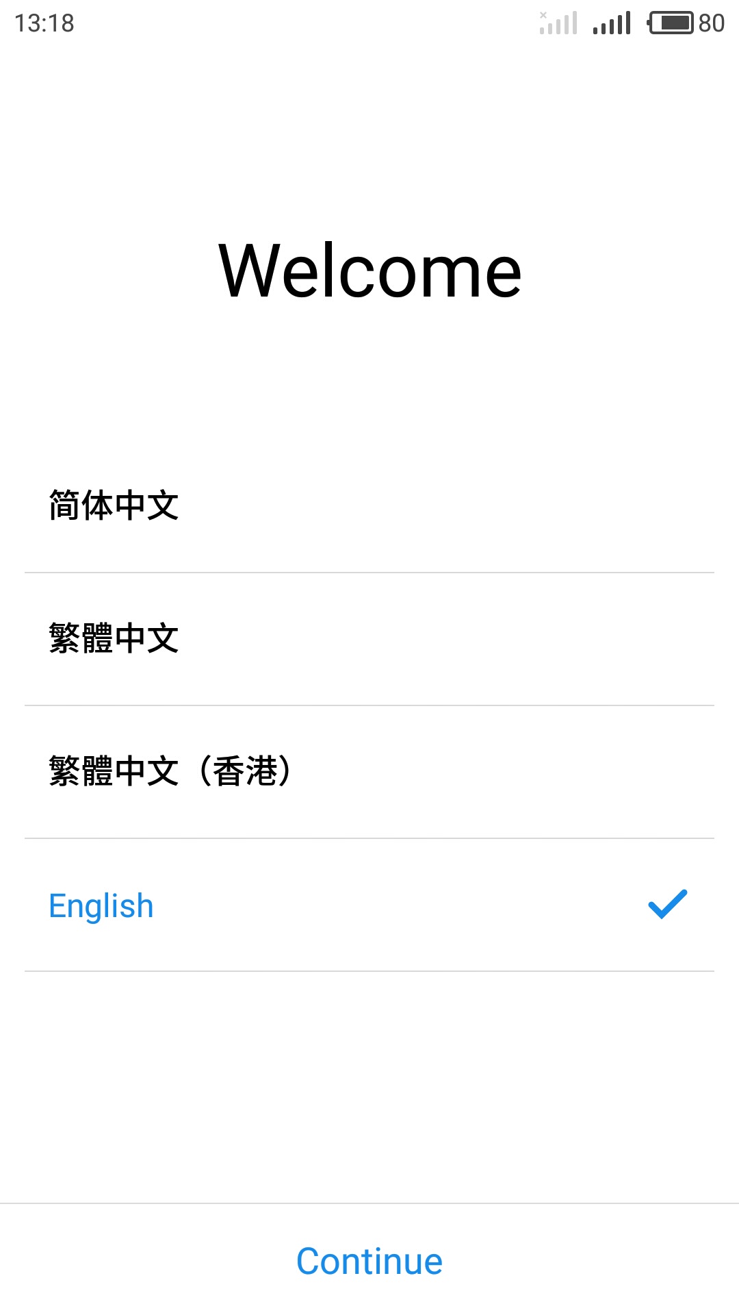

nfer
Kellene egy kis segítség.
Húgom telefonját megfrissítették 6.2.0.0 A Rom-ra.
Szeretnénk visszatérni G-s magyar nyelvű Rom-ra.
Visszaolvastam mit hogy kell csinálni.A kérdésem ki mit használ, melyik a legfrissebb G-s Rom ami jó, amire érdemes frissíteni?

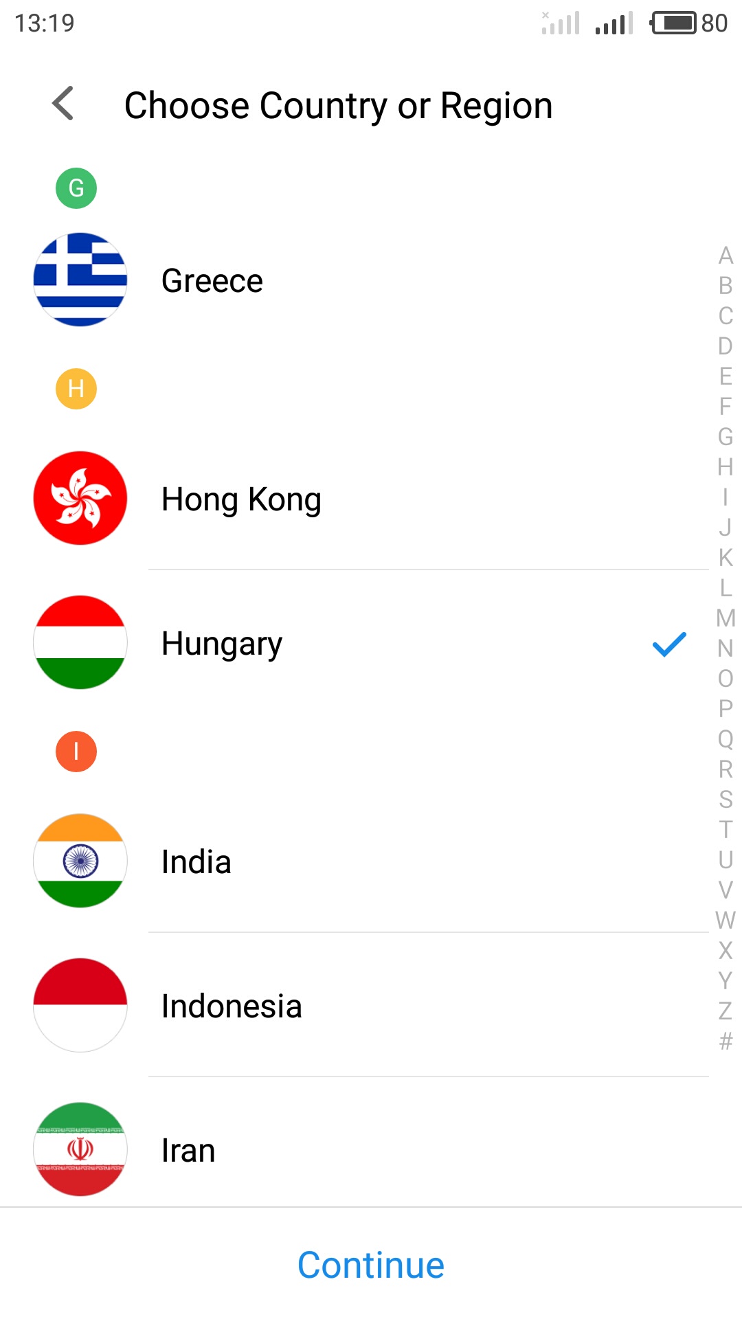

RGida85
Sziasztok. Kérdés. Ha A-romról áttérek G-re akkor későbbiekben vissza térhetek A-ra?

janaman01
Bocsánat . Csak azért akarok körültekintő lenni mert nem az én telefonomról van szó, és a tulajdonosa nem nagyon tudja nélkülözni. Szóval azt akarom ha elhozza , flottul menjen minden
kidnou
janaman01 #4171 üzenetére
itt találod a romot gyors letöltéssel. Először az "A" romot tedd fel utána a "G". Sokaknak gondot okozott hogy más verziószámra akarta tenni a G romot
