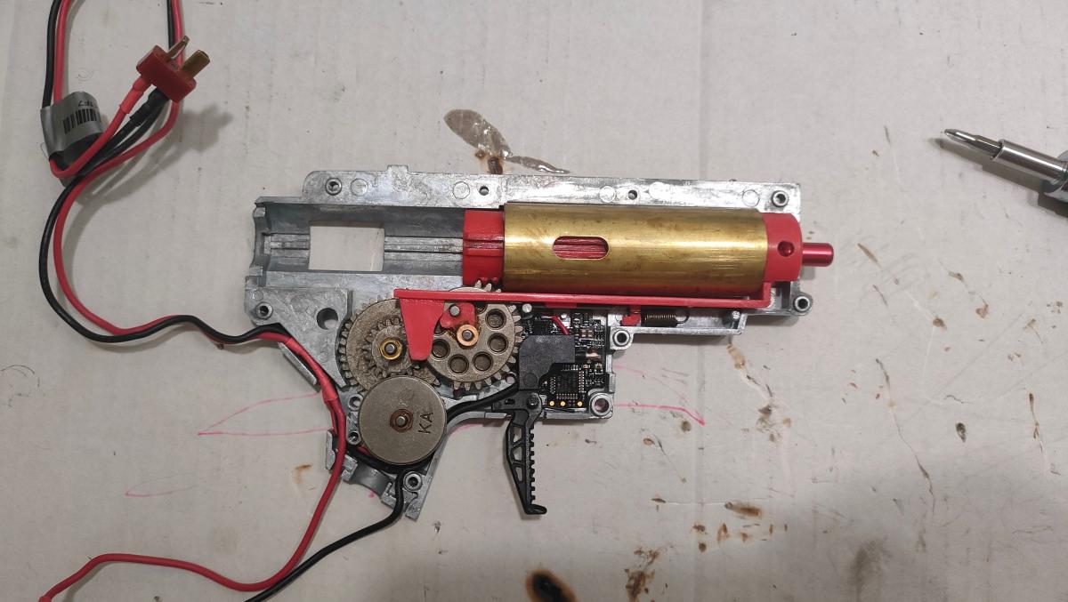

kellene egy kis segítség mert teli a hócipőm a gearboxxal.
Adott egy ilyen [gearbox] . Van hozzá 18:1 shs fogaskerék szett meg valami fekete 480 shs high torque motor, m90 rugó , 11v akku. A legjobb tudásom szerint megcsináltam a shimmet, a motor magasság beállítást, de bármit csinálok mindig elakad a szerkezet a sector gear fél fordulata után.
Mit csinálok rosszul, mi az oka? tippem a motor magasság, de akárhová állítom mindig ugyanaz van. -
