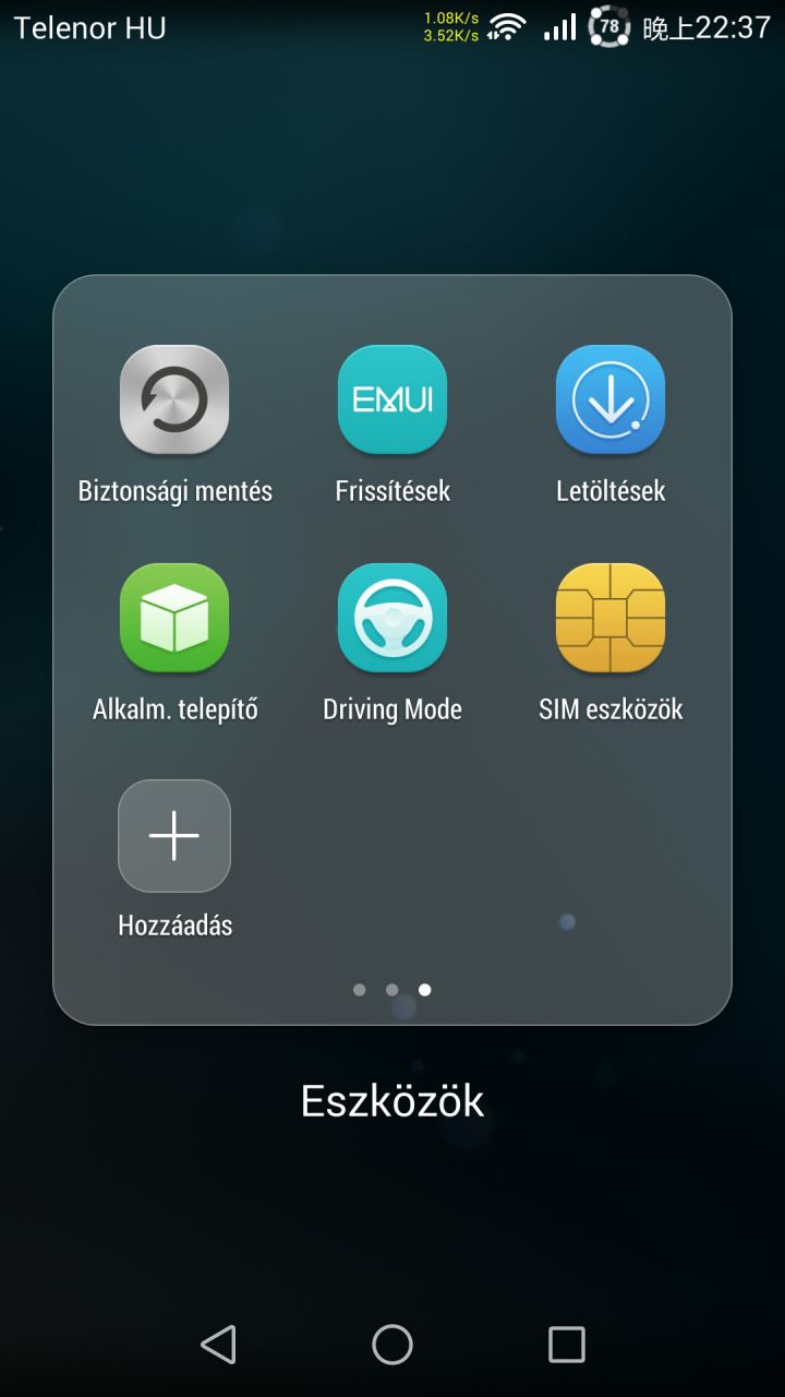

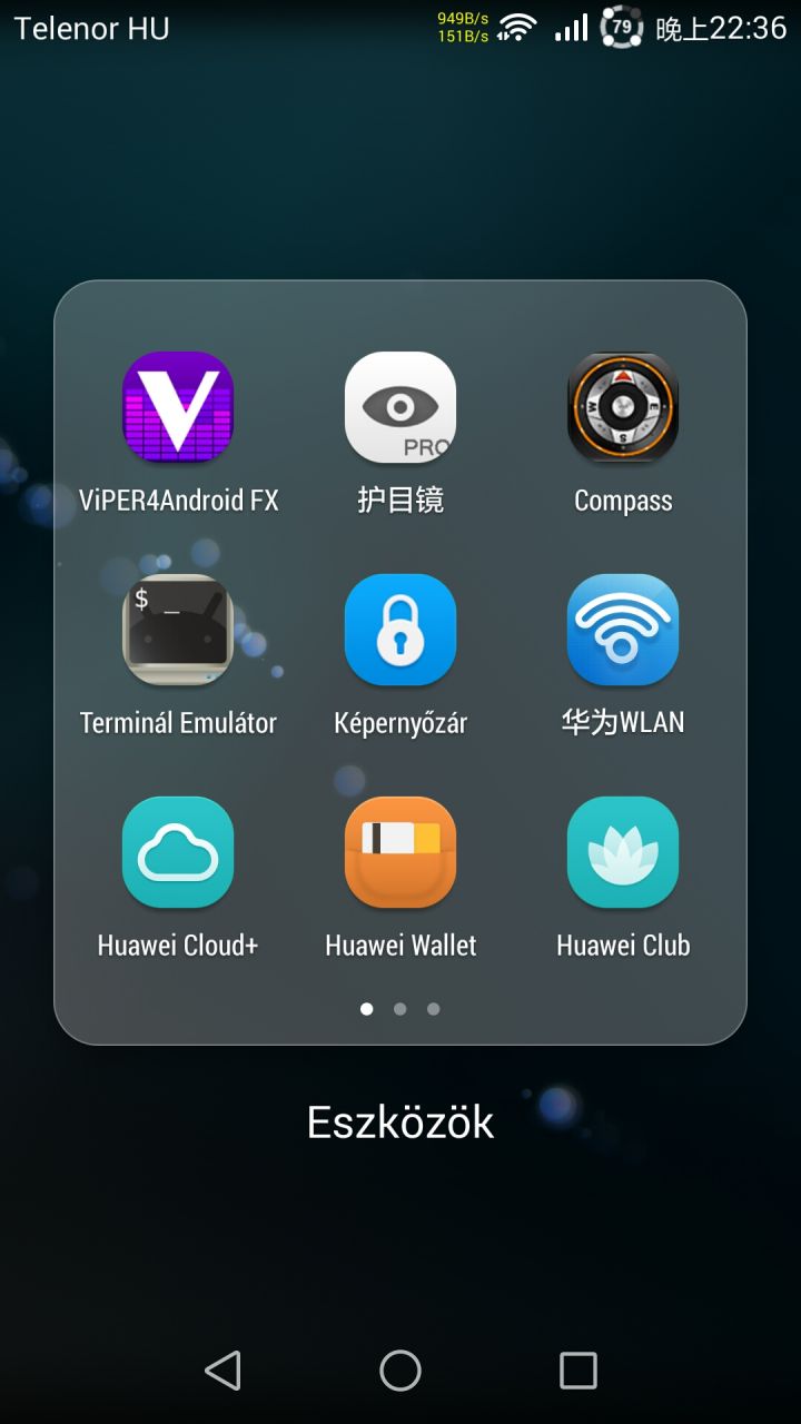

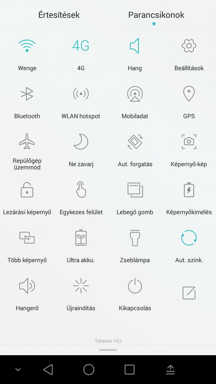

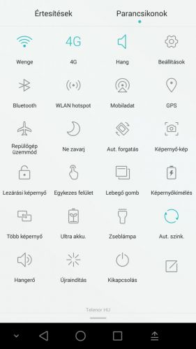

iOS ROM (B615 -re épül):
Az esetlegesen felmerülő károkért felelősséget nem vállalok!
FONTOS!! Telenor hálózatába indított, és onnan érkező hívások csak 2G alatt működnek!!! Telekom és Vodafone minden gond nélkül, és minden irányba működik 3G -n és 4G -n is. Mobilnet mindegyik módban működik, és a ROM minden szolgáltató kártyáját kezeli.
Beállítások --> Vezeték nélküli & hálózatok rész alatt, tehát a 4. sor ... Egyebek --> Mobilhálózat --> Preferált hálózattípus --> Csak GSM
Értesítőn a 4G gombbal visszakapcsolja az LTE -t.
Néhány új program:
- Viper4Android
- Terminal Emulator
- Root ExplorerNéhány újdonság:
- Kínai app center, meg néhány kínai app.
- Értesítési panelen 4G kapcsoló.
- Cast.
- Touchplus fólia menü.
- Huawei Cloud+
- Mi-POP.
- SetCPU.
- Értesítő bal sarkára röviden nyomva képernyő lezárás.
- Értesítő bal sarkára hosszan nyomva kikapcsoló menü.Letöltés:
- ROM - hwP7-L07-L05-EMUI3.0B615SP1 IOS风格 网速显示-5.5.14@ycjeson.zip
- Gapps - pa_gapps-modular-mini-4.4.2-20140608-signed.zipElőkészület:
A telepítés valamelyik EMUI 3.0 ROM -ról javasolt.Telepítés menete:
0. Indítsd el CWM -ben a telefont.1. Wipe.
2. Telepítsd a ROM -ot.
3. Telepítsd a gapps -t.
4. reboot system now
5. YesA ROM ROOT -olt, így nem szükséges recovery -ből a Su -s zip telepítése.
A set_immutable.list eltávolítva.
Képek, programok:

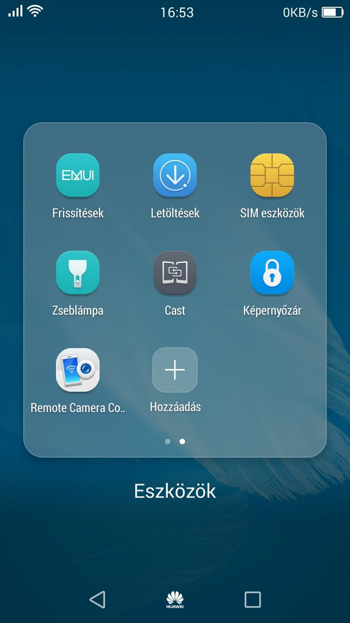

F E L J E B B ! -
#86973952

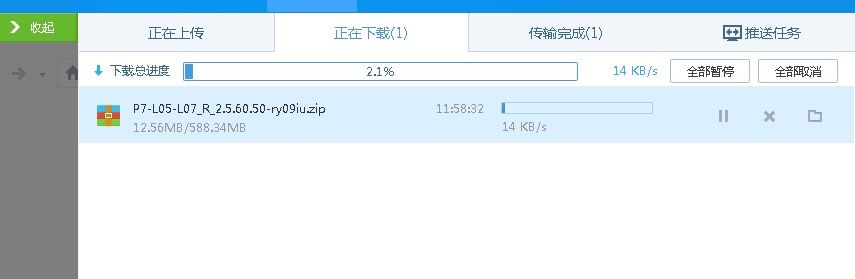

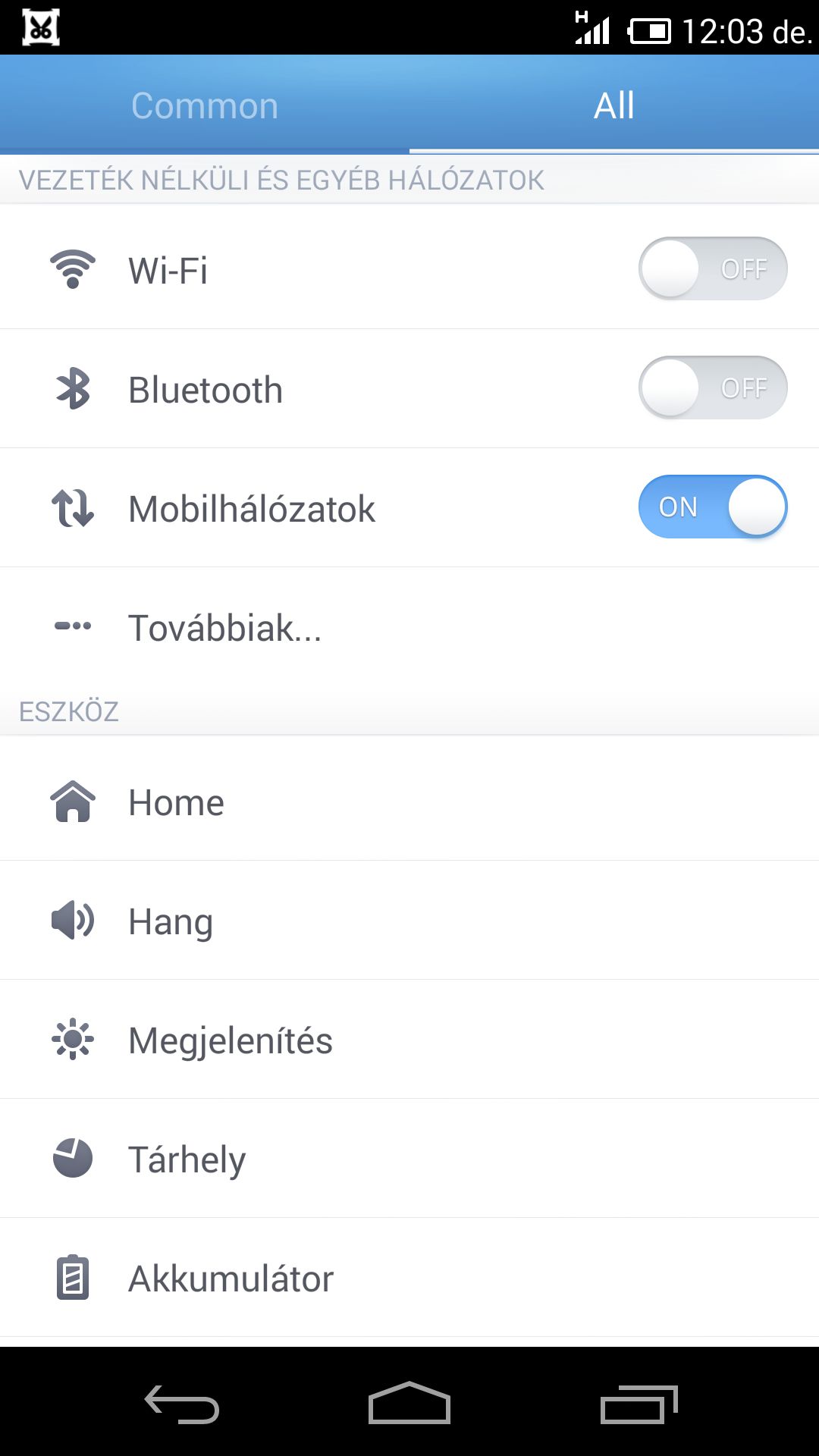

Most szedem le ezt a ROM -ot. Komolyan mondom komplikáltabb Baidu -ra regisztrálni, mint bármelyik más orosz vagy arab oldalra...
HA valakit érdekel, akkor leírom a regisztráció menetét, de a ROM -ot rövidesen feldobom egy normális oldalra is.

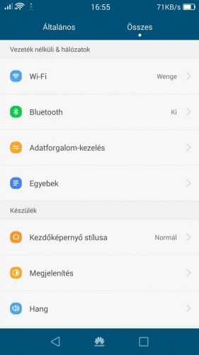

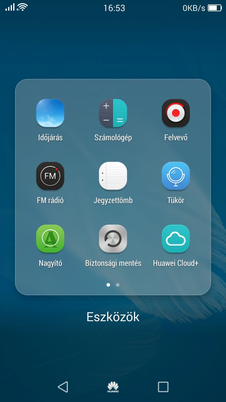

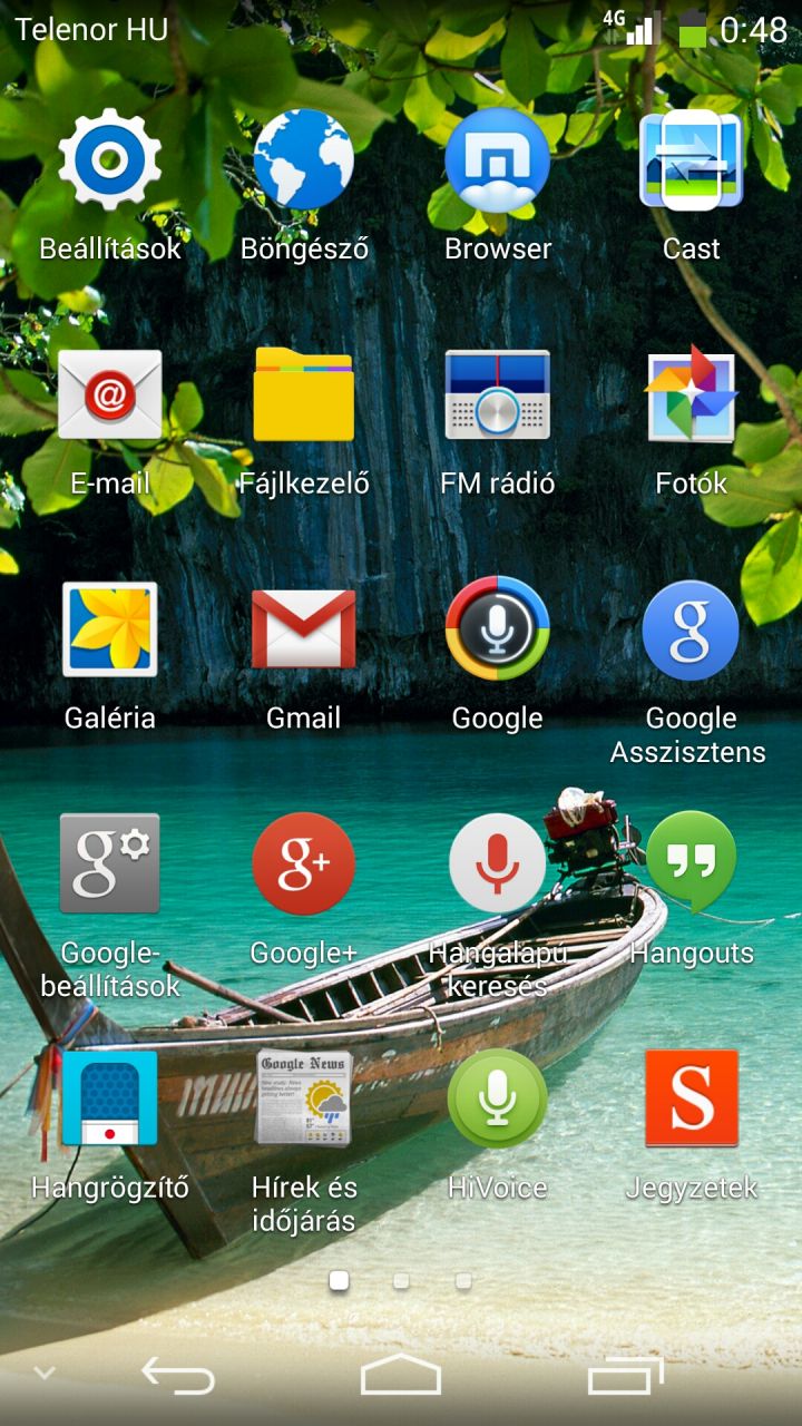

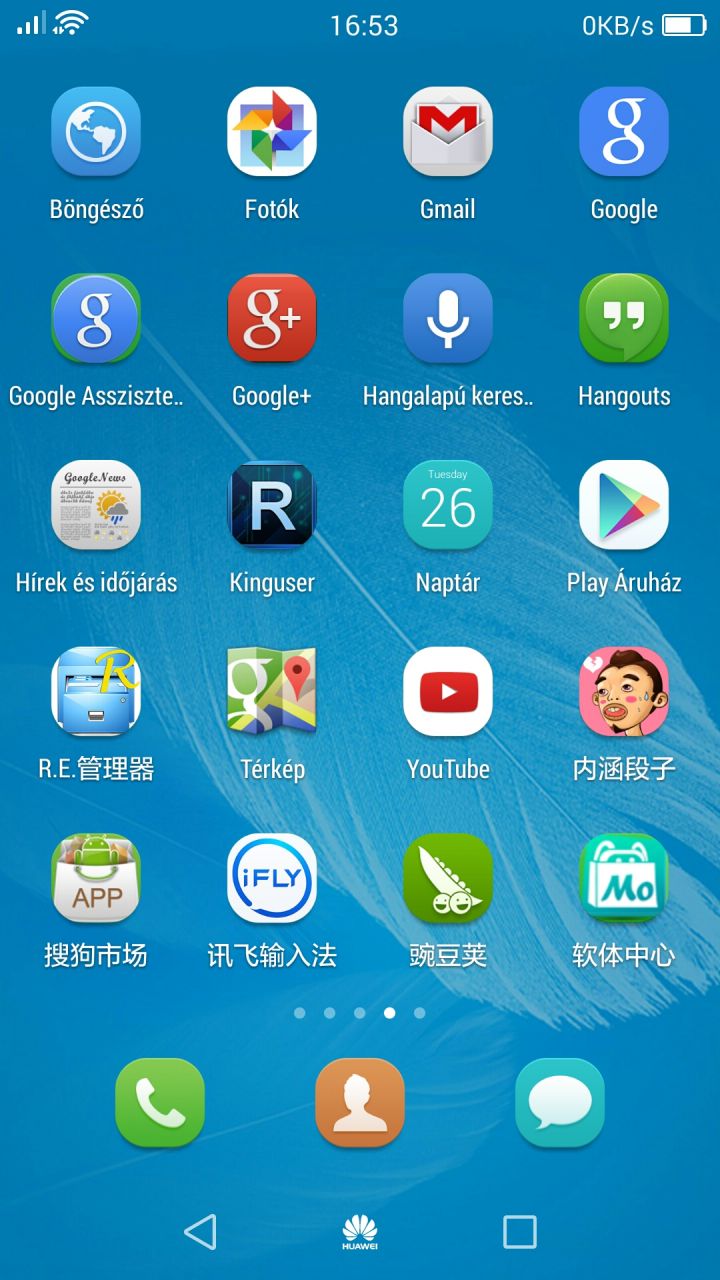

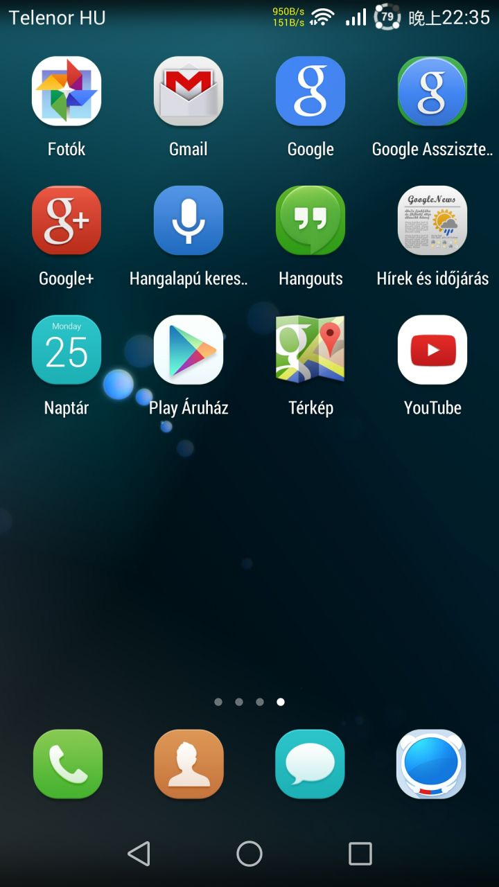

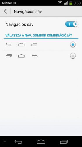

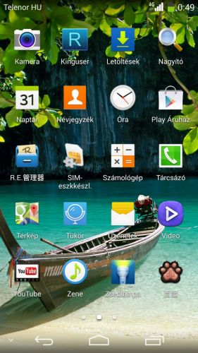

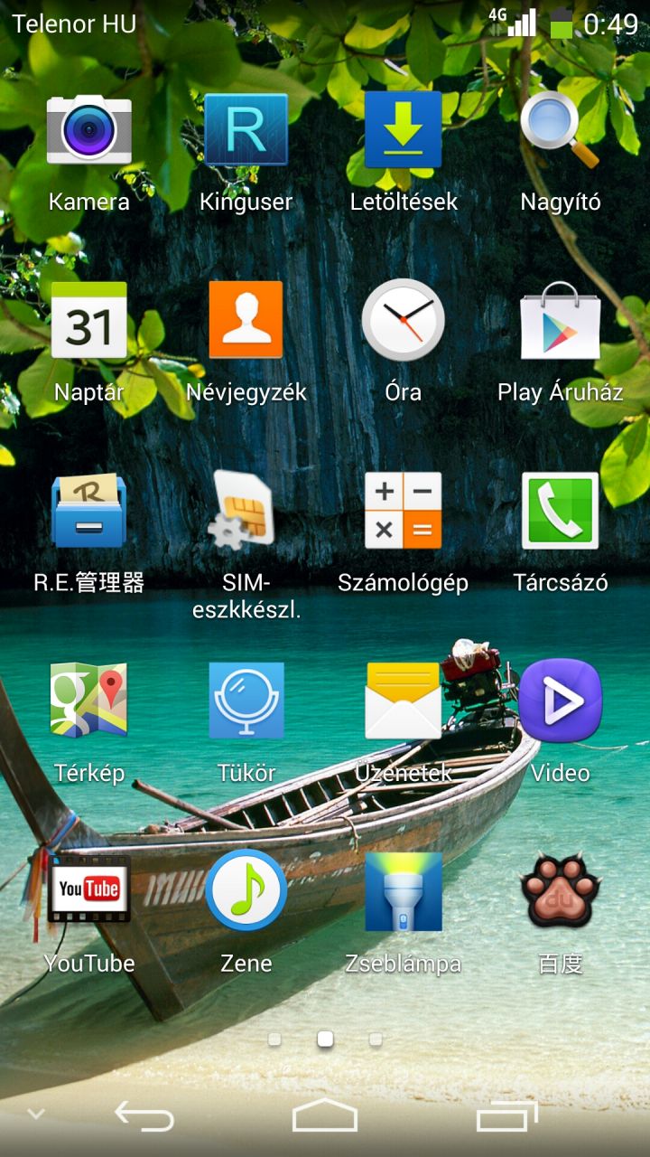

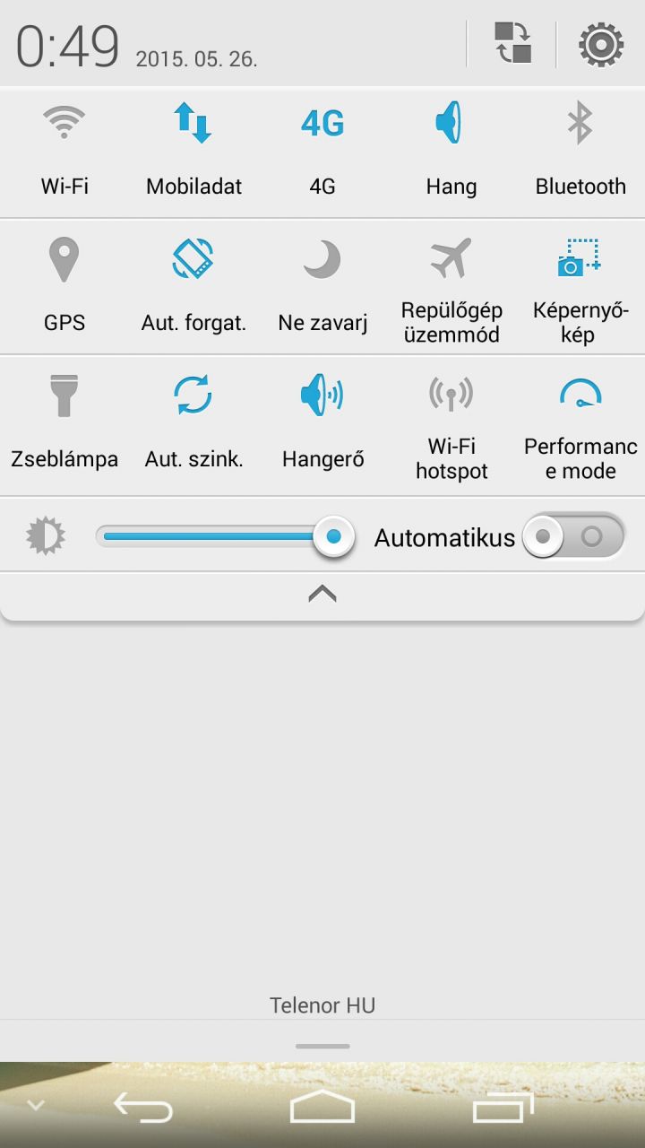

Samsung K-5 ROM (B133 -ra épül):
Néhány szó a ROM -ról:
B133 EMUI 2.3 -ra épülő ROM kipucolva, system UI és alkalmazások nélkül. A beállítások menü és az értesítési sáv eredeti kinézete megmaradt, Galaxy Launcher felületén használható a készülék, de Google indító/felület is használható.Néhány új program:
- Maxthon browser.
- Root Explorer.Néhány újdonság:
- Cast.
- Performance mode.
- Navigációs sáv gördítő.Letöltés:
- ROM - P7_L05L07_GS5_V1.1_B老师_2014.9.10.zip
A telepítés valamelyik EMUI 2.3 ROM -ról javasolt.Telepítés menete:
0. Indítsd el TWRP -ben a telefont.1. Wipe.
4. reboot.A ROM ROOT -olt, így nem szükséges recovery -ből a Su -s zip telepítése.
Képek, programok:
F E L J E B B !------
Ennél jó a hálózat.
Majd holnap (MA) külön csoportba rakom azokat a ROM -okat, ahol 4G alatt nem megy a Telenor. MIUI, a 2 KangVIP és Aurora.
#86973952

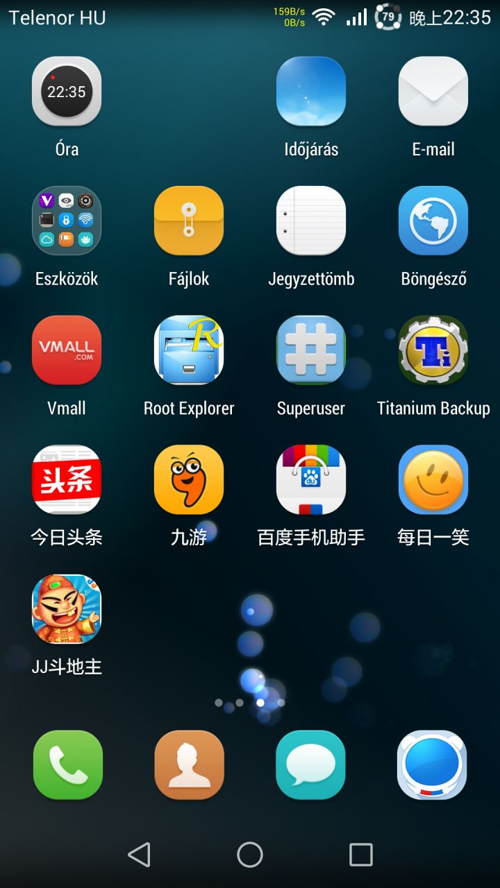

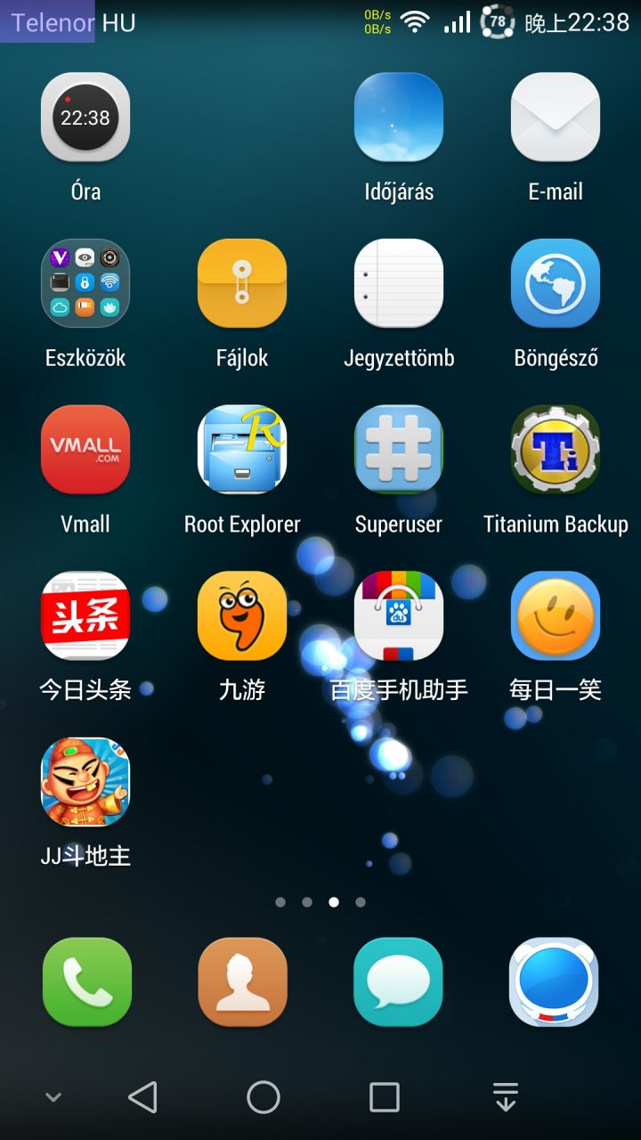

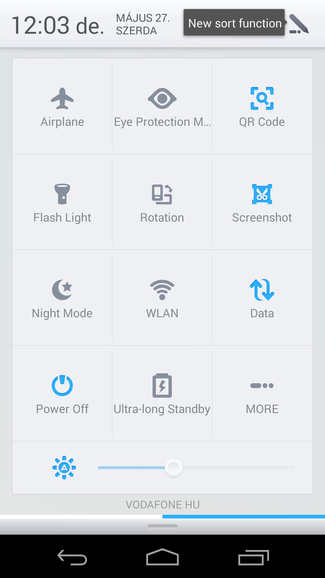

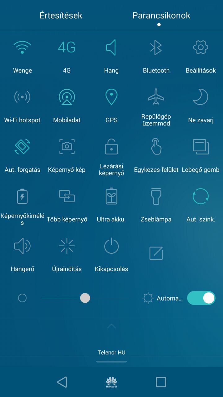

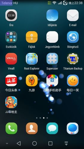

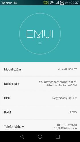

Aurora ROM:
Néhány új program:
- Viper4Android
- Compass
- Terminal Emulator
- vmall
- Root Explorer
- Titanium BackupNéhány újdonság:
- Cast.
- Driving mód.
- Huawei Cloud+
- Értesítő bal sarkára hosszan nyomva képernyőkép.
- Értesítő jobb sarkára hosszan nyomva képernyő lezárás.
- Aurora settings rengeteg a felületet és működést érintő beállítással (pl. navi-, értesítési sáv). Jelenleg kínai nyelven, leírás hamarosan!Néhány helyen kínai szöveg:
- Záróképenyő.
- Értesítőn a dátum mellett.
- Óra mellett a napszak jelölése.
- Gyári időjárás widget dátum mellett.Letöltés:
- ROM - AURORA_P7_L05L07_V12.0_B…_EMUI3.0.zip
Képek, programok:
F E L J E B B !----------

- Aurora ROM (EMUI 3.0 -ra mehet)
- Samsung K-5 ROM (EMUI 2.3 -ra mehet)Általam egyelőre nem teszteltek. Fórum/hozzászólások átolvasása javasolt cselekvés előtt.

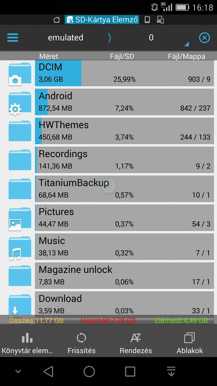

Töredék és ideiglenes fájlokkal van tele, ha a mappák méretéből nem jön össze annyi.
theBigFace
Atlantisz48
#9518
amint látod lehetséges sokat fotózol és videózol azért foglal annyit a DCIM az Android meg a programok segéd cucca a HWTheme hát igen ha sok témád van az is sokat megeszik ez a 3 dolog ami átlagba elő jön
theBigFace
