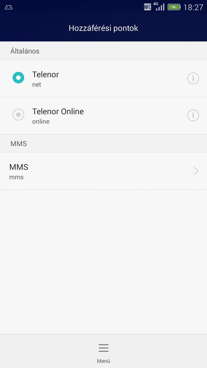

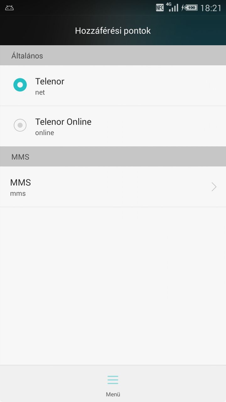

Azt próbáltam (illetve azon volt), de nem azt rontottam el. Beszerkesztettem egy olyan mezőt, amit nem kellett volna. Most már jó.
Amúgy érdekes kitaláció, hogy itt nem lehet szerkeszteni az APN -t, csak újat létrehozni. Így nem nehéz túlvariálni.
Szerk.:
Kang -on lehet? Arra már nem emlékszem. -

Itt elvileg 1 van.
Vodánál ha jól emlékszem:
- internet.vodafone.hu
- vitamax.internet.vodafone.huVodánál lehet van még egy, de azt hiszem az utolsó már nem használható Magyarországon. Legalábbis nálam még egyik Vodán sem ment, csak alapbeállításnak teszi be néha külföldi ROM -oknál.
#86973952
Valaki próbálta már a Telenor netes kártyát telefonban használni? P7 nálam nem kezeli, gyári és custom ROM -on sem. Többi telefon meg függő, nem Telenor.

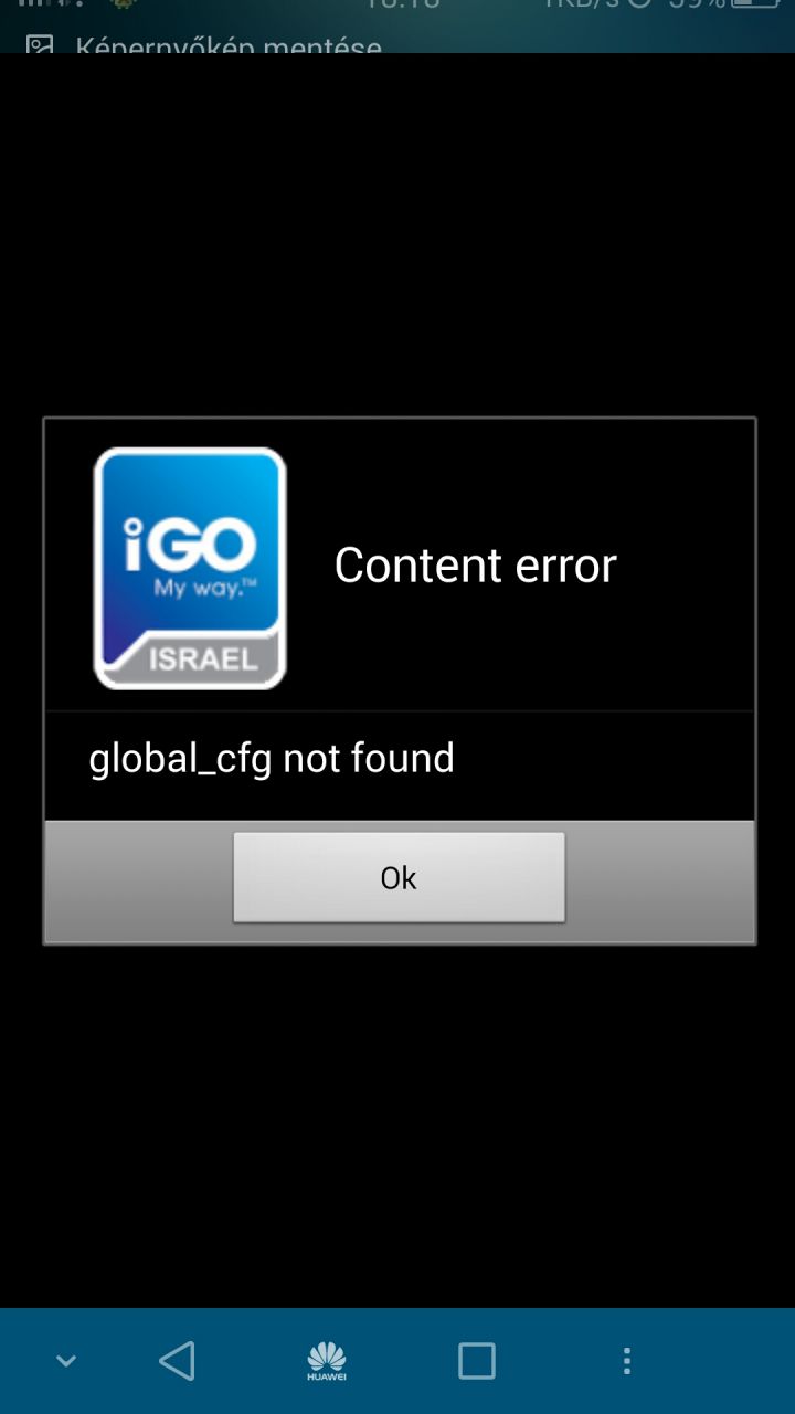

#10249
IGO Israel -nél az oda szóló licenszt vetted meg, ami más országban nem használható.
Mellesleg az IGO hivatalos szoftverek nem visszaállíthatók mentésből. Újra le kell tölteni és telepíteni (Play Áruházból).
HA viszont warez, akkor ne is folytasd.
zeon.hu
ricsi8800gt
#10249
telepítő apk külön van az igo mappától? ha benne van, akkor nem megy.
belső sd-re tetted?
hivatalos? akkor playről frissíteném/tenném fel újra. -
Tompie
ricsi8800gt
#10249
iGO/content/global_cfg mappából hiányzik a global_cfg.zip file.
