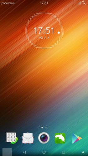

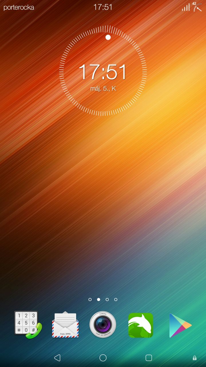

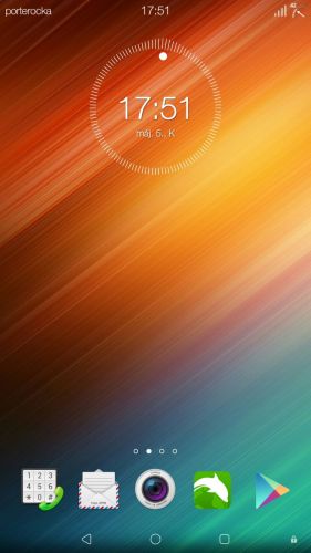

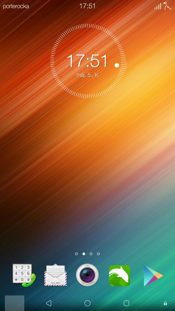

#86973952
Kulcsszó: téma emui 3.0 theme
A betűtípust ezeknél nem minden esetben hasznos alkalmazni, mert lehetnek hiányosságok. Pl. a magyarban is használt ékezetes karaktereknél. Ezt ki kell próbálni, nekem nem volt időm mindegyiknél.
Az időjárás widget -ben lehet eltérés (képekhez képest), ezt nem kell mindig figyelembe venni.
