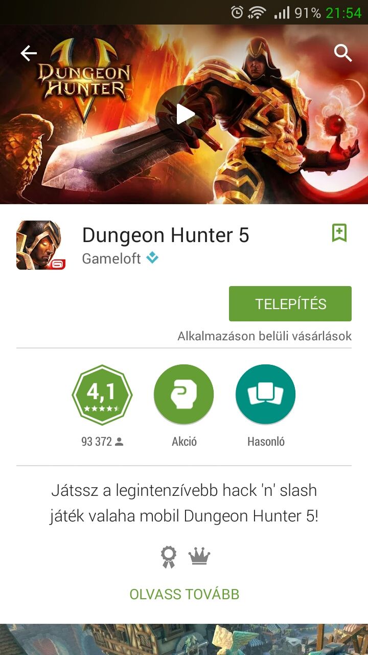

Nos... úgy látszik gond nélkül át tudom verni a Play -t, ahogy a szintetikus teszteket is, mint az AnTuTu.
Nem gondolnám, hogy ennek be kell kerülnie az összefoglalóba, de itt megosztom. Természetesen csak saját felelősségre.
Bár nálam másik ROM van fent, de kipróbáltam a gyári build.prop adatokkal. Láss csodát nem kompatibilis. Tehát ha a következők szerint jártok el, akkor mindenhez hozzá lehet férni.
Google Play kompatibilitási probléma megoldása (ROOT):
1. Root Browser megnyitás.
2. system/build.prop megnyitása szerkesztéssel.
3. A következő sorokat keresd meg:ro.product.name=P7-L10
ro.product.device=hwp7
ro.product.model=HUAWEI P7-L10
ro.product.brand=HuaweiÉS írd át erre:
ro.product.name=cm_P7_L10
ro.product.device=hwp7_l10
ro.product.model=p7_l10
ro.product.brand=huawei4. Mentsd el, lépj ki.
5. Indítsd újra a telefont. -
