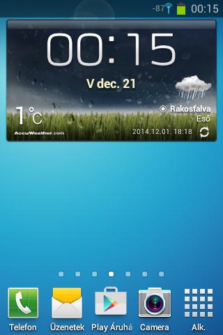

edima10 #3973 üzenetére
1.
Ilyen már valóban nincs.2.
Nem biztos, hogy jól értem, de talán az Adatforgalom-kezelés -re gondolsz, ami a beállításokban van, vagy a Telefon-kezelő -ből is elérhető.3.
Ilyen biztos volt? Gyárinál én nem emlékszem ilyenre. Ettől függetlenül tényleg nincs.Előtte is ez az AccuWeather volt? Nem lehet, hogy az frissült?
Majd megnézem később, mert nekem le van mentve a régi apk. Sajnos MIUI alatt nem akart beépülni...másik telefonra akartam áttenni.
