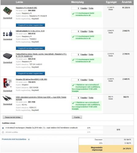

Hát az az ÁFA, ami nekem ott van (5.35 £ - 20%), az tuti nem a magyar (7.22 £ - 27%)...
Magyar oldalon majdnem ugyan annyi, csak ki kell még pengetni egy 1.000 forintos szállítást:
Összesen 11 235 Ft
ÁFA 3 303 Ft
Megrendelés végösszege 15 538 FtFDH Kft meg: Nettó végösszeg: 9,888.‑Ft, szvsz ez még az RS-nél is olcsóbb (Br 12558 Ft).
Rendelési számba ezt kell tenni, ha nem kell kártya se táp: 2525225
