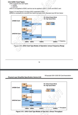

Ha exfatra vannak formattálva, akkor nem tudja bootolni. De mivel kb mindenki a gyári image kiírásával kezdni, amiben fat16 boot + fat32 rendszer partició van, ha jól sejtem, így ez kb lényegtelen.
#40647MaCS_70
ha jól sejtem az adatátvitel terén tudnak a lassabb módban kommunikálni, része az is az újabb specifikációnak. A régi olvasókkal az lehet a baj, hogy nem is tudnak szót érteni az új fajta kártyákkal.Vannak szép színes grafikonok az sd specifikációban, már v8 nál tart [link]
Szabványosan a 3.3v-os HighSpeed csak 25MB/s-t tud, de azért lehet mégis néhány kártya 35 meg 45 MB/s a táblázatban a wikin, mert úgy emlékszem, hogy túlhajtják a pi-ben 100MHz-re. De lehet opcionális már. De ez jóval régebben volt, amikor konkrét számokat írtak, azóta sokminden változhatott. Alapból azt hiszem valami biztonságos szinttel indít a boothoz (a régebbi piknél felolvassa a kártyáról a beégetettnél frisebb fw-t, majd átvált gyorsabb sebességre az új fw-vel). A wifi miatt lehet óvatosabbak lettek, mert az is sdio-val kapcsolódik a soc-ra.

Nem a címzéssel van gond, hanem a vezérlővel, és a szabványokkal.
Az SD specifikációk szerint minden 32 GB-nál nagyobb SD kártya SDXC kártya, és azokat exFAT fájlrendszerre _kell_ formázni.
A Raspberry Pi GPU-ba épített és nem frissíthető rendszerbetöltője csak FAT fájlrendszerről képes olvasni, ezért nem képes az exFAT fájlrendszerről indítani a rendszert.
https://www.raspberrypi.org/documentation/installation/sdxc_formatting.md. -

Érdekes felvetés. A megfejtés az lehet, hogy persze, ismeri az sdxc utasításkészletét a pi. Pláne azért, mert szoftveresen van megvalósítva a kártyavezérlés a videocore rendszeren.
Viszont elektronikailag csak az sdhc módjára képes, ezért csak az sdhc által definiált átviteli módokra tud váltani. Így tudja címezni a nagyobb kártyákat is, de sebességben a régi szinten ragadt.Amikor új soc-ot hoznak ki, akkor szokott a kezdeti hónapokban sok kompatibilitási gond lenni velük, amíg rá nem éreznek, hogy milyen paraméterezés mellett tudja stabilan kezelni az új soc a kártyákat.
Úgy emlékszem korábbi verziók kapcsán közzétett kommunikációik (github isuek)) kapcsán, hogy még csak nem is szabványos módon kommunikál a pi sd slotban. Valamelyik lassabb módot használják a szabványosnál magasabb órajelen, ami kb a az sdhc leggyorsabb módjával ekvivalens. Amíg keresték a stabil paramétereket (talán a pi3 kapcsán), addig kernel opciókkal felül lehetett bírálni az órajelet. Meg akkoriban váltottak linux oldalon is másik driverre. Manapság is biztosan állítható az órajel, csak nem érdemes piszkálni, mert már kiismerték és kimaxolták a leggyorsabb stabil értékekre.De egy jobb fajta usb3 kártyaolvasó köröket tud rá verni, mert az ismerheti az újabb uhci adatátviteli módokat is.

A dolog úgy működik, hogy a Pi kártyaolvasója, csak a sima sd(hc) kártyákat kezeli. fix 3.3V-os tápot ad rá, és legfeljebb"High Speed" módban tudja kezelni a kártyát. A nagyobb sebességű kapcsolathoz kisebb tápfesz (1.8V), és más (25MHz helyett 100MHz) órajel szükséges. Amelyik sdxc "csak" UHS I az fizikailag beletehető (az UHS II, UHS III már plusz érintkezőket használ), de ha a memóriakártyába épített vezérlőchip/program nincs felkészítve arra, hogy visszafele kompatibilis üzemmódban működjön, akkor nem fog menni vele. Általában megy, de nem garantált: [link]
