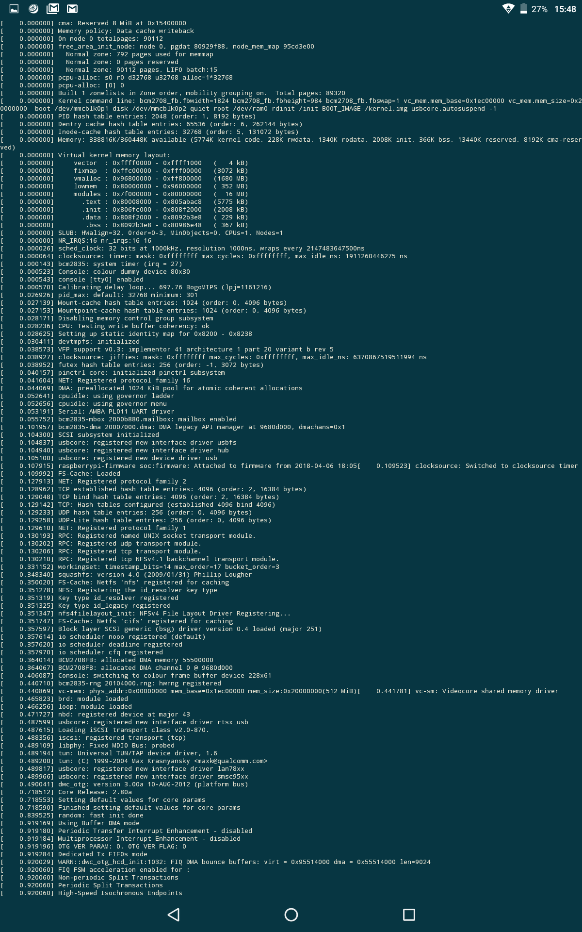

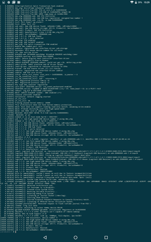

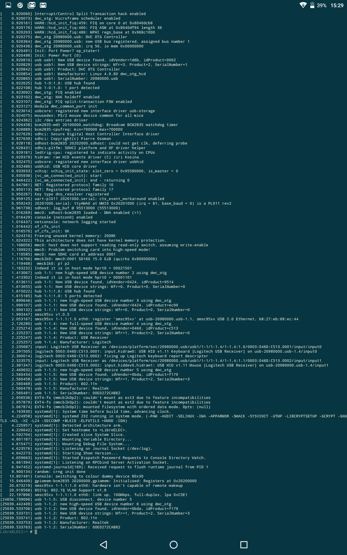

Na ma megérkezett a kicsike ,bedugtam a teljesen frissen telepített LibreElec 8.2.5-s Rpi-mbe ,de semi. A connectoins menü teljesen üres és sehol máshol se látom semmilyen jelét bármilyen hálózatnak.
Természetesen próbálkoztam reboot-tal is ,de semmi. Kipróbáltam az asztali gépben is és ott működött. (azaz az egység működőképes) Mit lehetne tenni még ? Van valamilyen tipped ?

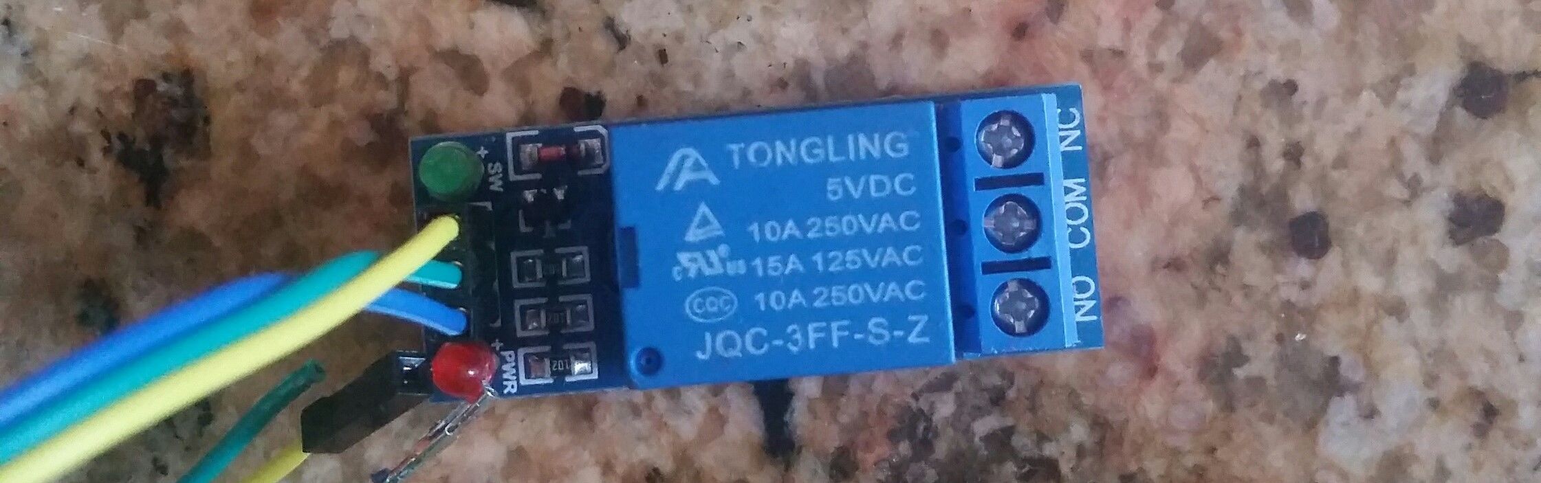

Megjárva a hobbyelektronika topicot arra jutottunk, hogy jó a relé.
Forráskódban viszont nem értek valamit:
GPIO.setmode(GPIO.BCM)
GPIO.setup(22, GPIO.OUT)elvileg ezzel mondom meg, hogy a 22-es pin-t fogom vezérelni.
De ahogy ehhez a sorhoz ér a program "high" ba teszi a pint és behúz a relé.
Innentől nem tudom az állapotát állítani, mert foglalt a pin és csak cleanup-al tudom az összes GPIO statet nullázni.
Mit rontok el?Köszönöm!

Én arra gondoltam, hogy multiméterrel nézd meg, hogy kapcsolgatja-e a program a kimenetet. De ettől függetlenül vagy 3v3 relé, vagy ehhez vmi level converter fog kelleni, egy fet-tel és pár ellenállással is meg lehet oldani, szerintem menj a hobby elektronika topikba és kapsz segítséget, hogy ne vágd tönkre a rpi-t.

A gpio állapotát ki tudod mérni multiméterrel?
A script részéhez sajnos nem tudok hozzászólni, de először meg kéne bizonyosodni róla, hogy a kimeneten nem jelenik-e meg mégis a vezérlőjel, csak mondjuk a 3,3V jelszint nem elég magas neki. A relé véletlenül nem low-active? -
llacee
Optocsatolós 5V-os.
A youtube videóka alapján 5V-os tápot kap az alaplapról és az 5V-os sor GND-ről, az IN tüskére a 3.3V-os egyik GPIO portot választottam, ha jól emlékszem 22-es.
Ezeket direktben kötöttem össze alaplap-relé.
Videókon is így láttam, nem jó így?
Nagyon kezdő vagyok még. -

Segítséget szeretnék kérni:
RPi3 és egy 5V-os relé párosnál szeretném megoldani, hogy ki gomb lekapcsolja, be gomb bekapcsolja a relét.
25 variációt kipróbáltam és nem akar menni, hol rontom el?
Olyan, mintha a függvényt meg sem hívá, hanem az inicializálásnál bekapcsol, ablak bezáráskor kikapcsol...
