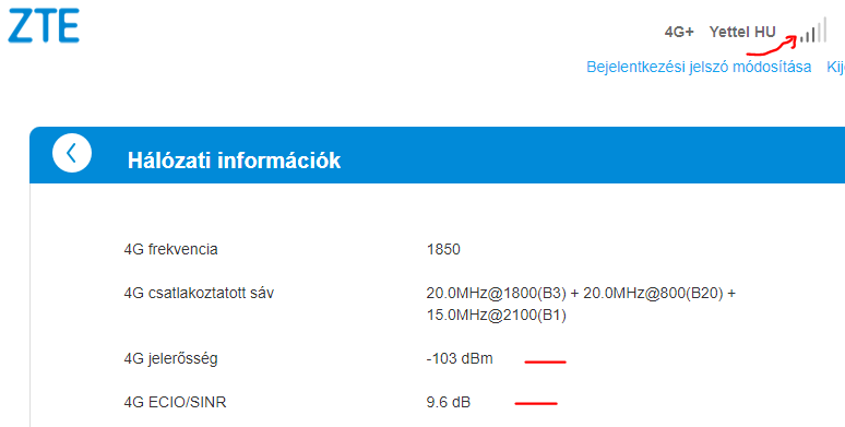

Nalam is a b3-at erolteti a rendszer, ha letiltom atall b8-ra, ha azt is akkor b1-re, ha aztnis akkor b7-re es ha azt is akkor utolsonak all b20-ra. Neha ideiglenesen atdobja magatol b8-ra, de az max fel nap utana megint b3-on ul. Nalam mondjuk a b3 a legjobb feltoltesben (80-90), az összes tobbi fele vagy negyed (b7) annyit tud. Ezt csak erdekessegkepp mondom, es nalam mindegyiknek jo a jelszintje.
Krystal_s
4Grider #107170 üzenetére
Most 8-kor cserélték "vissza". Van egy kis különbség.
A letöltés miatt nem érdekelne, 120, vagy 200, csak a feltöltés nagyon kevés minden sávon, kivéve a B20.
B20 le 30-60 / fel 30-45
B3 le 80-100 / fel 2-5
B1 ,ha látszik hasonló, mint a B3
B8 instabil le 1-60 között / fel 1-10 ,ez túlterhelt sokszor, de alapból mindig erre tenné az automata a B3 és néha B1 mellé, este 11 után csak B8-ra.
20+3+1, le 160-230 / fel 40
3+1+20 ,le 100-120 / fel 2-5 (de csak hétköznap, hétvégén, péntek estétől hétfő reggel 8-ig ugyanolyan jó volt, mint 20+3+1 sorrendben)
Ilyen volt egész éjjel, én állítottam be.
és ilyen lett, automata állítja. -

Csakhogy a -105 dbm nem gyenge jelerősség, ezért engem sem pakolnak le B8-ra, mert annyit jelez a telefonom feléjük a B3-ra. Tedd a vétel szempontjából kedvezőtlenebb helyre a routered, ha lemegy -110 alá, lesz esélyed a tartósan alacsonyabb frekvenciák használatára. Abban egyébként biztos vagyok, hogy a bázishoz közelebb a B3/B1 nem ilyen sebességet jelent ha a B20 nálad a leggyorsabb.

"Világosan leírta neked tőlem nagyságrendekkel jobban hozzáértő, hogy a -105 dbm B3-on 3 kilométerről miért más"
Pedig igyekeztem érthetően írni.
Erről beszélek hetek óta, hogy az AUTOMATA A GYENGE -100 -104 közötti dBm-es sávot helyezi elsődlegesnek! és beállítás után még vissza is rakja arra, miközben
tud az -89 -94 között is lenni egy másik sorrendben. HA megoldható itt és megoldható, ha nem állítják át, akkor MIÉRT NEM maradhat úgy?
Megértem, hogy automatikusan úgy állítják be, ami nekik jó, meg az átlagnak (azért nincs a szomszédnak sem jele, de az az ő baja), de had legyen már lehetőségem választani, hogy az elérhető 5 sávból melyiket szeretném használni és melyiket nem. Ez nem szívesség, nem ajándék, nem elveszem, hanem választok abból, ami elérhető. Egyik sincs tiltva, csak itt ezen a részen nem az a jó, ami x utcával arrébb.Több szolgáltató meg lett kérdezve. A Telekom, Voda, Digi, műholdas, helyi mikrós stb mondták, hogy itt nem tudnak számunkra megfelelő sebességet adni. A Yettel garantálta többször is, hogy tejes és jó a lefedettség pontosan lakcímre megnézve. A Yettel itt nem lenne kevés, hanem azzá teszi egy ide nem megfelelő beállítással. (A Wifire is van automata beállítás minden eszközön, lehet akármilyen jó eszköz, ha úgy hagynám, akkor 2.4 GHz-en a max sebesség kb 80 Mbit lenne és a fél házban már alig lenne jel, de megfelelő beállítással tud 200 felett és a kert végégig van használható jel)

Ez a spórolós és nem fejlesztő szolgáltató adja felétek a legtöbb sávszélességet és rendelkezik a legmodernebb technológiával. Akkor mit írnál a többiekről?
Világosan leírta neked tőlem nagyságrendekkel jobban hozzáértő, hogy a -105 dbm B3-on 3 kilométerről miért más, mint nekem innen 400 méterről ugyanez a térerő egy handyvel.
Abban viszont egyetérthetünk, hogy mindenki számára jó hálózatkonfigurációt nem fognak találni, de mint már azt többször is észrevetted, folyamatosan próbálkoznak, cserélgetik azt. Csakhogy nyilván nem a te egyéni igényeidnek megfelelően alakítják ki. -

Mi lehet a gond ezekkel a paraméterekkel (többnyire mindig ilyen, 3 km-re), hogy automatikusan nem akarja így hagyni,
5 vonalas jel
4G frekvencia 6350
4G csatlakoztatott sáv 20.0MHz@800(B20) + 20.0MHz@1800(B3) + 15.0MHz@2100(B1)
4G jelerősség -94 dBm
4G ECIO/SINR 14 - 18 dB közötthanem ugyanabban az időpontban, ugyanolyan időjárás mellett inkább átrakja 3+1+20-ra, amikor a jelerősség csak 3 vonal, - 100 -105 dBm és a SINR is rosszabb pl csak 8 dB? Ez pont ellentmond minden leírásnak.
Tegnap is megcserélte, kb már óránként megtenné, ha olyan gyakran állítgatnám, de ha 10 után állítom be, akkor reggel kb 8-ig békén hagyja.
Még soha nem volt olyan, hogy magától a legjobb értékek szerint állította volna be. -

ez nem diszkrimináció, hanem ilyen a technológia. ezek nem tojások hogy feltöröd, beleöntöd egy tányérba és összekevered, hanem frekvenciák (hullámok). ha nem egyeznek meg bizonyos minőségi paramétereik, akkor nem lehet kihozni belőlük a maximumot, ezért inkább a stabilitás érdekében visszavesz a rendszer (nem adja össze őket).
találtam neked egy cikket, itt írja, hogy ideális esetben magas jel-zaj-viszony (SNR), alacsony RSRP kell minden sávhoz. ha valamelyik paraméter nem ideális (mert zavarja valami, magas a páratartalom (most pl. 86% amikor ezt írom), amitől gyengébb lesz valamelyik frekvenciájú jel stb.), akkor deaktiválja a CA-t a rendszer, akinél instabil lenne így. de ezt nem egy ember csinálja, hanem paramétereket figyel az ottani "fedélzeti számítógép" és ha nem stabil akkor ledob, átrak másik sávra stb.
Monitor your signal quality résznél:
Ideally, you want to have a high signal-to-noise ratio (SNR) and a low reference signal received power (RSRP) for each band. If your signal quality is low, you may experience slower speeds, dropped calls, or CA deactivation. -

Nem távolság, nem Router, sem holdàllás, időjárás stb... egész hétvégén megcserèlve is azaz 3+1+20-nél is végig 30-40 Mbit volt a feltõltèsi sebesség és 200 le. Úgyhogy volt CA fel és le. Külön a B3 csak 4-5 volt, de hozzáadta a B20 sebességeket.
Ma reggeltől ismét 5 Mbit lett fel, egyértelműen a Yettel korlátozza CA-t... Visszacserélem a sorrendet és jó. -
