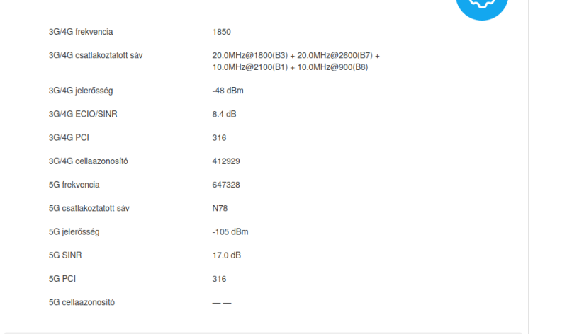

Győr - Gyárváros 5G N78 csúcsidőben :
az 5G N78 mellé még mutat :
A torony kb 500 - 600 M-re van tőlem légvonalban. Sajnos van egy nagyobb épület a torony és a ZTE között ennek köszönhetően csak az antenna tetején a piros fényt látom otthonról! A mérés elején mindig felmegy 360 Mbit/s környékére majd vissza esik kb erre az értékre.
Persze a ZTE box elhelyezése itt is trükkös. Van egy TV szekrény az ablak előtt. Azon van a TV és a tv mögött üres karton dobozokon van a ZTE a talpán. A plafontól kb 50 cm-re. Megoldottam a függönnyel hogy ne süsse a nap. Szépen be van forgatva irányba. Így hozza a fenti értékeket!
