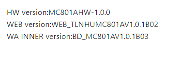

ezt a python alkalmazást próbáltad a zte-hez?
python-zte-mc801a -

Krystal_s
lipido
#106463
2 féle Scriptet próbáltam 2 féle módon, könyvjelzős és Console....
Furcsa, hogy sok embernél jól működik, de itt az sem.
Tegnap éjjel miután este 11-kor lecsatlakozott B8-ra (0-5 sebesség), a ZTE menüben egyesével ránéztem a többi sávra. Mindegyik elérhető volt és használható, visszaállítottam MIND-re, akkor csatlakozott B28+B3-ra.
Azon volt reggelig. Pár napja nagyon erőszakos a 28 a stabilabb 20 helyett arra csatlakozik.
Reggel a szokásos módon átváltott magától B3+B8-ra. Apám szólt sokszor lassú volt a net, a letöltés ingadozott, ami még nappal nem is érdekes, de a feltöltés végig csak 0-1 Mbit volt, ami miatt akadozva jöttek be a weboldalak és a tv sem ment rendesen.
Most beléptem a Router Debug menübe, átállítottam 20-ra, majd vissza Mind-re. Azonnal B20+B3-ra váltott, 5 vonalas, -91 dBm-es lett a jelerősség, SINR 14dB, 120/30 sebesség, ami itt jónak számít. Persze, amikor 3 sávra csatlakozik, akkor többször volt már 250/30-at is.Szeretném legalább ezt a mostani 20+3-at, vagy 1-3-20 is nagyon jó lenne megtartani, erre lenne jó a Scriptben a SET 4G.
Beírom oda 3+20, vagy 1+3+20 és azonnal átvált 20-ra, de csak azon marad egyedül. Nem csatlakozik rá a többire is, csak ha visszaállítom AUTO-ra, akkor azonnal 20+3 lesz. Ezen csak este 11-ig fog maradni, mert akkor itt valami történik minden nap, amiért ledobja 11 után egyik sávot.
X-akta miért nem működik a script sem a megadott módon.
Úgy érzem meghülyülök, amiért nem találok megoldást. Ha mindig rossz lenne elfogadnám, hogy ez ennyit tud, nincs lefedettség... de nem erről van szó, mert ha állítgatom, akkor egyszerre jó tud lenni, csak nem szeretném én állítani, mert őrjítő.Még írok az olasz srácnak, aki a Scriptet írta, vagy valakinek, aki ért hozzá. Persze jobb lenne a helyi karbantartóval beszélni, ha elérhető lenne.
