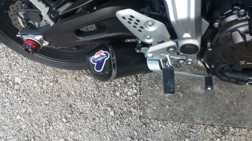

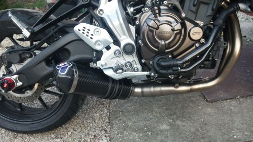

Khaosz55
#63725
Qrvajól néz ki, gratula.
Valamikor gurulunk majd remélem, megnézném. Ha rövid időre is, de előbb utóbb ki fogod venni a tompítót. Meglátod.
(#63724) SzTamás
Az általad leírtakat olvastam én is a külföldi fórumon. Az a baj, hogy sokan próbálnak tapasztalatból beszélni, de elég soknak bizonyult ott is a fals infó (pl. Akra-t mindenképp hangolni kell), meg páran szép ellentmondásba keveredtek. A MIVV-ről nem tudok nyilatkozni, enyémre rákérdeztem, nem lehet vele gond.
Egy elég ritka, de létező problémát ismertünk fel, de ez gyári dobos verziónál is megvolt. Alapjárat közelében nagyon finom gázzal indulva lefullad. Hétvégén enyém is, meg haveré is kétszer produkálta. Shit happens.
Khaosz55
Topiccsendőr
#63726
Ez majd kiderül ha tudok vele gurulni, viszont sajnos még nem engedi az idő.
Átolvastam részletesen a német MT07-es fórumot , ott elég sok embernek van termignoni, és nem volt ilyen panasz. Mondom majd kipróbálom természetesen.
Topiccsendőr
Khaosz55
#63725
Kivancsi lennek egy normalis, fordulaton motorfekes kanyarbemenet utani gazreakciora. A lyukakat nem ugy kell elkepzelni, h annyira elkevesell, h nem megy a motor, hanem egy magas fordulati motorfekbol csuklas belkul nem lehet gazt adni pl.
Reszterhelesen is lehet h rangat bizonyos fordulaton a gyarihoz kepest. Db killer nelkul pedig 100 h megborul valami.
Alapjarat nem ingadozik, hanem a gyarinal egyet se fordul a fotengely, addig a nyitott dobbal koszorulni kell rendesen. -
Khaosz55
SzTamás
#63724
Szia
MT07 Termignoni, németből rendeltem. Fenn van még nem gurultam vele, alapjárat nem ingadozik. Német fórumokon senki nem panaszkodott "lyukra", nem kell semmit sem állítani rajta ECU stb.. Felrak és élvezi ezt az iszonyat mély hangot amit kb a mélyládám tud kiadni. DB killer nélkül ki sem mertem próbálni. Katalizátort nem szereltem be (én olyan verziót kértem) majd ha megy vizsgára. Lehet vele vizsgára vinni mert E számos...
Termi-nek van az egyik legmélyebb hangja a dobok közül, de itt válogathatsz. Nem mondom nem volt leányálom felrakni egyedül...
