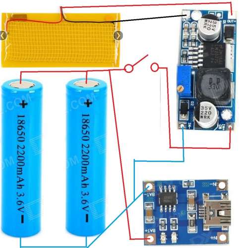

Csak a linkelt áramgenerátor elé kell egy feszültségforrás legalább 15V kimenőfeszültséggel.
Körbejárom még a témát, agyalás van ezerrel.
Abban meg teljesen igazad van hogyha kevésnek bizonyul az egy akkor beletehetek mégegyet.
