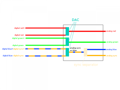

joecontra #10589 üzenetére
Ne legyen igazam, de ezt szerintem egyetlen integrált áramkörrel nem fogod megoldani. A DVI / HDMI elsődleges célja ugyanis nem az, hogy analógra, komponens jelekké alakítsd vissza. Bizonyára lehet játszani TMDS-párhuzamos átalakítóval, óragenerátorral, gyors párhuzamos video-DAC-kal, csak nagyon nem biztos, hogy megéri. Nyilván megvalósítható a dolog, hisz kapható ilyen dobozka, kész HDMI- (DVI-) analóg átalakító formájában, 1-200 USD-től kezdődően (skálázási képességgel együtt határ a csillagos ég), ami elég költséges megoldás: [link]. Valószínű, hogy nem egyetlen chip-et találnál bennük, még akkor sem, ha az audióhoz szükséges dolgokat nem számítjuk.

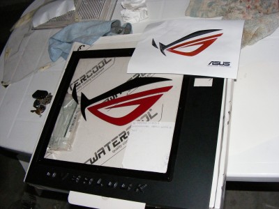

jaja1981
Egy oldallap.

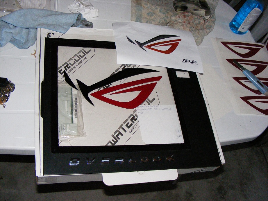

A felirat alulra tulaj műve, én a plexit raktam, fújtam körbe a vágott él takarása miatt és egy ASUS Republic of Gamers logó került rá matricából egyedileg gyártatva.
Aki nem ismerné a logót: [link] -

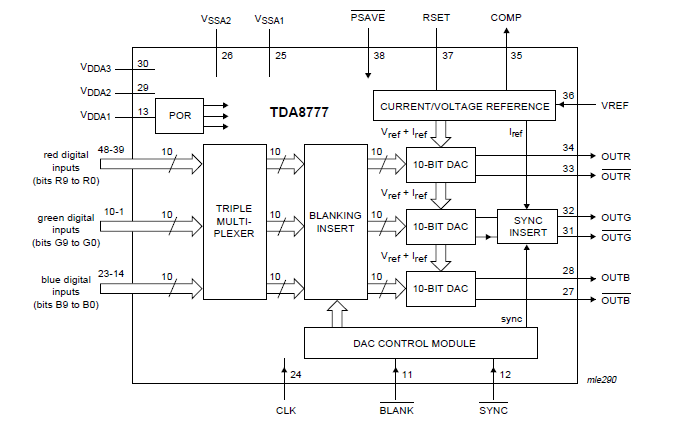

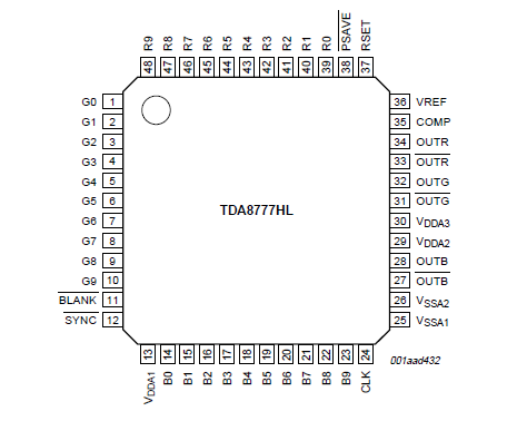

"Melyik láb feleltethető meg a DVI-D RGB+- jeleinek?"
Még mindig ott tartunk, ahol korábban: a TDA8777 egy párhuzamos bemenetű DAC, a DVI-n (és a fizikai jeltovábbítás szintjén ikertestvér HDMI-n) pedig az egyes alapszínek adatait nagysebességű differenciális soros jelfolyam (TMDS) továbbítja -

joecontra
Hali!
Közben utána néztem és egy video DAC talán könnyebb megoldás lehetne.
A B-t és a sync-et külön kéri, amelyek a DVI-ban közös lábon jönnek. Ezek szerint szét kellene előtte szedni őket.
Ráadásul a séma szerint a kimeneti szinkronjel rákeveredik a zöld-re, tehát azokat is szét kell szedni (hogy mivel, azt véletlenül tudom).Üdv,

joecontra
Köszi a reagálást!
A "digital red+" és "digital red-" egy videókártya DVI-D kimenetéről érkezik, D/A konvertálás után "analog red"-ként menne a tv scart megfelelő bemenetébe.
Ugyanezt a "digital green+", "digital green-", "digital blue+", "digital blue-" jelekkel is megtenni.
Ámbár a "digital sync+" és "digital sync-" rá van keverve a "digital blue"-ra, ezeket is szét kéne választani és analóg kék és analóg szinkron-ként a tévé megfelelő bemeneteire juttatva, természetesen úgy, hogy a kártya már be van hangolva a tévé szinkronizálási frekvenciatartományába.

And
joecontra #10571 üzenetére
Mivel az általad belinkelt DAC egy párhuzamos bemenetű átalakító, a "digital red +/-" pedig valamilyen differenciális soros jelnek hangzik, nem tudod használni. Amúgy ez egy kicsit meredek így elsőre, hogy van 'valamilyen' jeled, és átalakító kellene hozzá. Mégis miféle, honnan származik, hová tart, mekkora sávszélességű, meg hasonló kérdéseket kellene először feltenni, és csak azután áramkört keresni a feladatra.

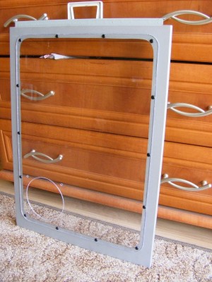

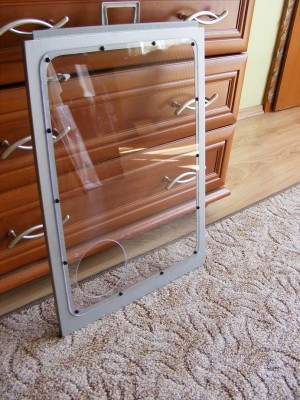

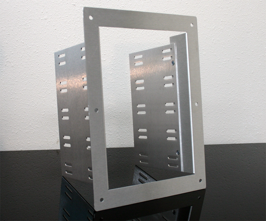

jaja1981
Ha már feltöltöttem megmutatom.
Egy oldallap. Ezé a házé: [link]
Azt hiszem PC ház távlatból ez a panoráma ablak (34x48cm). Szép tágas toronyházhoz. -
