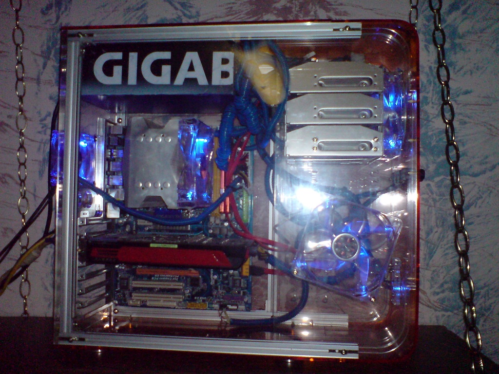

Ott üres belülről teljesen így tettem bele egy ventit.Tudom így elsőre kicsit furán mutat de egyébként illik oda szerintem.Nameg eltünteti a mögötte lévő kábeleketPersze minden javaslatot szivesen fogadok és várok

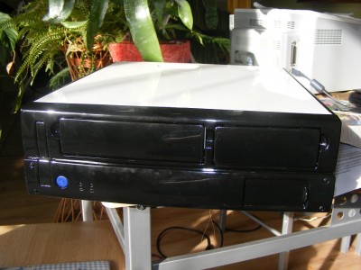

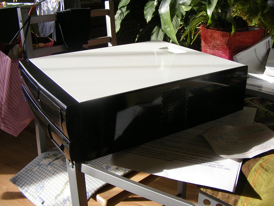

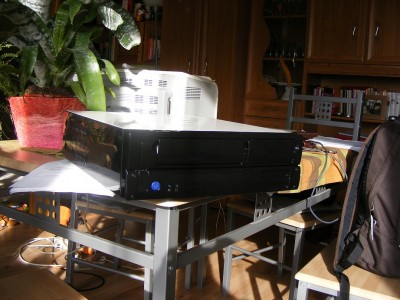

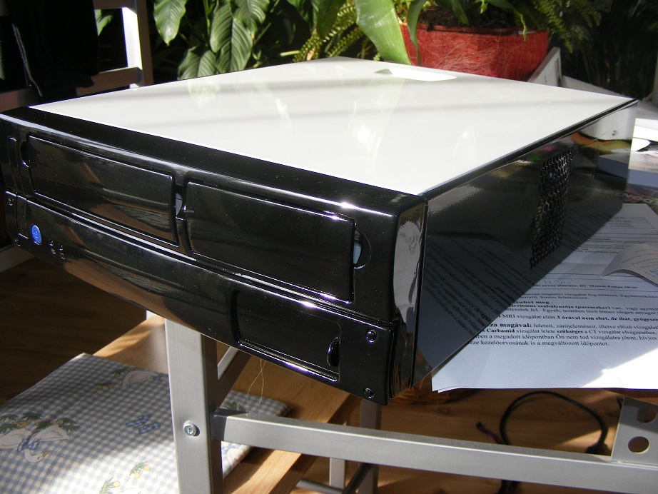

XP NINJA
SZiasztok
érdekel valakit egy jó kis moddingház? ha valaki ügyes, megcsinálja, és 2-szer annyiért továbbadja.
előnye. : jó erős az oldala teteje, ilyesmik.
néhány ötletem van: aljára és a tetejére lehetne venntillátor jukakat fúrni.
nem esne szét az egész, mert mondom, nagyon erős és vastag az oldala is.
ha valakinek felkelltettem az érdeklődését: http://hardverapro.hu/apro/elado_egy_egyszeru_tagas_csavarmentes_haz/hsz_1-50.html
