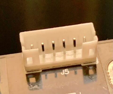

Köszi! Az alatta ajánlott NCT250-T érintkező pedig jó hozzá, ha jól sejtem.
Esetleg ezt is be tudod azonosítani?
