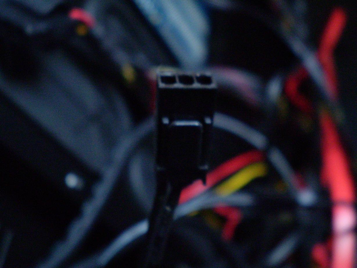

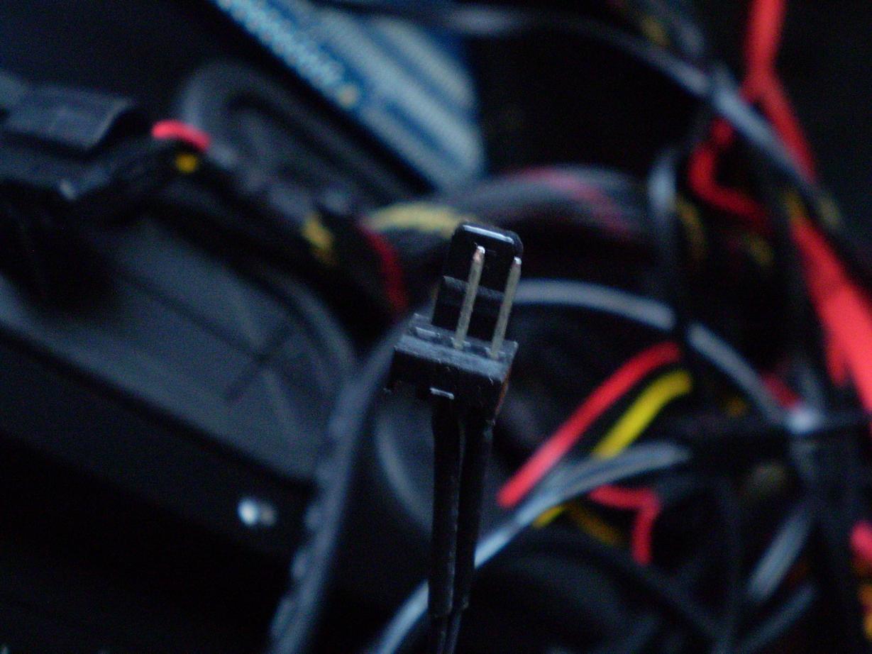

Valamilyen megfontolásból rádugták a csatlakozókra a foglalatot is ( olyat amilyen a ventilátorokon van ) . Nem esett le a tantusz , hogy miért van a szabályozón is és a ventilátoron is ugyan olyan foglalat , hiszen ezeket nem lehet egymáshoz csatlakoztatni. Jobban szemügyre véve azt tapasztaltam , hogy eléggé lötyög a "sapka" a csatlakozó végén... aztán egy gyenge húzásra le is jött . Az alábbi képeken a "van sapka - nincs sapka" látható. Miután levettem az alaplapról a ventilátorokat és csatlakoztattam a szabályozóhoz , picit erősebb lett a légáramlat... :-)
Nagyon köszönöm a segítséget !
