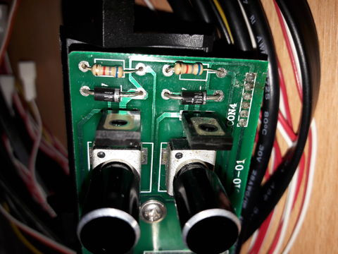

tknof1871
de rakható a kimenetre teljesítmény tranzisztor.
Csak a teljesítménytranzisztor határozza meg, hogy a fordulatszabályozó áramkör hány ventilátort tud szabályozni? Hogy annak azon hány amper folyhat át. Tehát ha van egy áramkör és kicserélem a teljesítménytranzisztort, akkor ennyivel tudom növelni, hány ventilátort tud szabályozni? -
