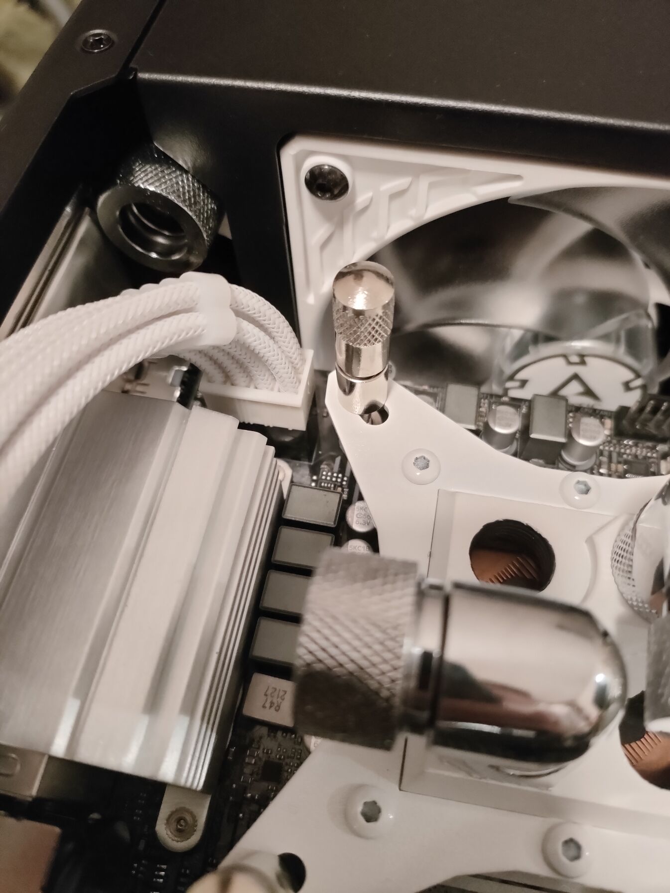

No hát akkor, ha esetleg valaki hasonló cipőben jár, a HDPLEX 250W GaN táp az AC oldalon ún. EL csatlakozókat használ. Egész konkrétan ELR-03V van a hálózati oldalon és ELP-03V van a tápegység oldalán. A bökkenő az, hogy nem tudom honnan szedték, de amit én rendeltem (tme -ről), annak picit más volt a toleranciája és cserélni kellett a tápegység oldalon is, mert veszélyes(nek tűnő)en laza volt. Csere után már jól illeszkedik.
És ennek megfelelően elkészült az egyedi belső tápkábel a gépbe.
A cpu csatit is cseréltem, ez most ezüst színű, majd egyszer egy teljesen egyedi méretű feketét összedobok, de most pont volt egy méretre passzoló másik amit kis átalakítással bele tudtam rakni. Ahogy első képen is látszik, beraktam az előlapi USB-C kábelt is; na ezzel sem vagyok túlságosan elégedett, éppen csak odafér és baromira merev kábel. Ha nagyobb hűtő lenne a gépben, valszeg nem tudnám elvezetni az alaplapi csatlakozóig.
Továbbra sem tökéletes, de alakul.

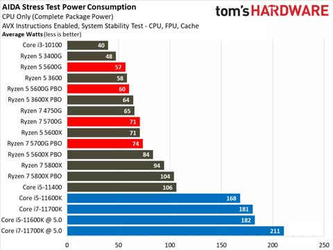

Nekem a J4105 12W volt, viszont tegnap estétől már csak ennyi lett:
megtaláltam végre a speedstep scriptet, most már nem mindig fixen 1500-on megy, hanem visszaveszi 800-akra:
amikor nem kell a kraft, az i3-10100-as is fix 3600 helyett 2200, meg 800-on megy szépen.
Geekbench eredmény nem változott, azaz jó a cucc!
Hurrá, 2 óra ráfordítással nyertem évi 1500ft megtakarítást.
