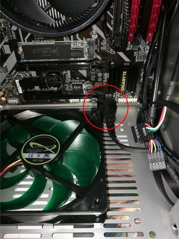

Upgradeltem az RGeek L65 házamat, megjött a perforált fedél. Ég és föld a különbség hőmérsékletben a telihez képest: min. 6-7 Celsius fokkal hűvősebb minden, az m2. SSD kb. 10-zel. Minimális terhelésen 40 C körül/alatt van a CPU, SSD, chipset is.
Eddig a 3,5 mm vtg. alu anyag ha egyszer átmelegedett, tartotta a dunsztot, nem volt hajlandó semmit hűlni. Most távozik felül a meleg szél és nincs ideje átfűteni a házat.
197x197x65 mm. Ez nem túl nagy....

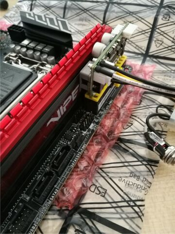

Igen toldó lesz, RAM cserebere csak macera lenne...
A gond csak az, hogy nem találtam 30 cm-nél rövidebbet. Futok egy kört egy PH-s kábeles szaktársnál, hátha megoldható emberi áron.
Amúgy most fizikai kontaktus van a PSU és a RAM modul között, annyira kicentizett a hely.

A nálam lévő alkatrészekből próbálgatom összepakolgatni a gépet. A képen látható problémába ütköztem:
Szóval, a picoPSU melett nem fér el a RAM (Patriot Viper 4). Az alaplap: MSI 310i PRO. Mivel 2x4 GB-ot használnék, így nem megoldás, hogy a mellette lévő szellős slotba rakok egy modult.
Mit tudnék csinálni?
1. Próbáljak venni hűtőborda nélküli mezítlábas RAM modulokat, amik esetleg elférnek a picoPSU-tól? (Bár úgyis elég közel lennének és fűtenék egymást (?))
2. Van esetleg valami olyan adapter, toldó amit az alaplap tápcsatlakozójába lehet dugni, és abba valahogy elforgatva a picoPSU-t? -

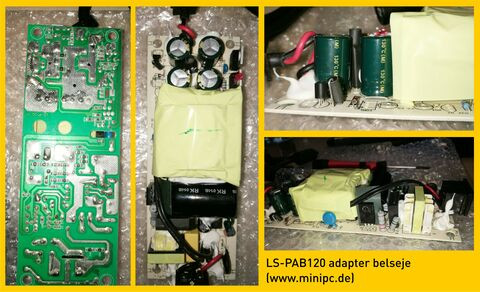

Nos, megérkezett a csomag. Pénteken délben rendeltem, hétfőn délben az asztalomon volt... Stuttgart mellől...
Hát..., az adapter nem mond túl sokat, ha minden igaz, LVSUN gyártmány. Minőségét illetően hátha Ti többet tudtok mondani.
A ház még bolyong valahol Kína és Magyarország között, úgyhogy az összeszerelés még várat magára, de már megérkezett minden belevaló alkatrész. -

Köszi a CWT-t, végre egy ismerős név...
Amúgy rákérdeztem a minipc-s adapterre, nem voltak túl közlékenyek... Kaptam egy linket, amin ugyanazok az infók vannak, mint az ebay-es hirdetésükben, de az adapterről nincs szó benne.
Gondolom, vacak azért nem lehet. A magyar adapter webáruházas még a kérdés, lehet, rákérdezek náluk. -

Egy Jonsbo C2 házban építek éppen egy konfigot, és a képen látható problémába ütköztem.
Alulra építenék be egy felfelé fújó ventit, viszont, amint látható, beleütközöm az USB 3.0 csatlakozó ormótlan csatlakozójába. Igaz, hogy ez a ház oldalára viszi az USB 3.0-t és hátul végülis lesz szabad kivezetés, de ha már van oldalt is lehetőség, oda is kivinném.
Van-e olyan toldó, bármi, amivel ki tudnám váltani a nagyon kilógó csatlakozót, hogy a helyére tudjon menni a venti?Köszi!
