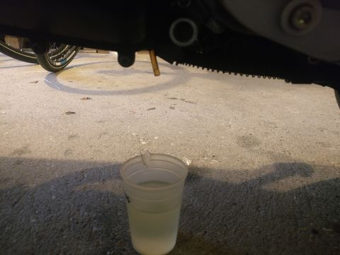

A vákumos benzincsapot kicseréltettem, ennek ellenére álló motornál folyik a benzin. Ezt is nekem kellett mondanom a szerelőnek, mert semmit nem akart vele kezdeni, mondjuk nem is oldotta meg a gondot, vagy csak gagyit / nem gyárit rakott rá.
A tűszelepet megpróbáljuk mert találtam egy ilyet.
A leírásában ez van:
"Új fejlesztésű tűszelep, mely gumis véget kapott, így jobban működik, jobban zár.A régebbi Motowell robogókat nem gumis végű tűszeleppel szerelték gyárilag. Az alkatrész ezekbe a típusokba is beépíthető.
A nem gumis tűszelep kúp nem zár tökéletesen, szivároghat a karburátor úszóház alján lévő túlfolyóból az üzemanyag. A régi gyártású Motowell robogók esetében mindenképpen érdemes kicserélni erre az új kialakításúra."
Nekem ez 2009-es robogó, tehát akkor nem gumis lehet a tűszelep, ez biztos egy hibaforrás. Az a baj, hogy talán az úszón is állított a szerelő (szerintem kicsit sem ért hozzá), pedig a Motowell fórumot azt olvastam, hogy ennél a robogónál nem állítható az úszó.
Ahogy nézem maga az úszó nem drága, 1200ft, ehhez lehet venni úszóházat / úszóház tömítést. Nem tudom kellhet még valami hozzá?
Még valami, nem lehet hogy nem keletkezik vákum és azért nem zár a benzincsap?
Mert pl csinálja mostanában néha hogy nem akar megindulni, mintha nem húznék nyélgázt, leragad 50-nél, a fordulatszám sem emelkedik meg, aztán egyszer csak megindul ahogy azt kell, néhány másodperc múlva. Mintha az ügyemanyagáramlás nem indulna be rögtön, mintha kis gázt húztam volna csak rá. -

Szerintem túlfolyás akkor van, ha a tűszelep nem zár, vagy az azt mozgató úszó vagy membrán nem dolgozik rendesen. A tűszelep nem zár akkor sem, ha nagyon kopott a tűszelep vége, vagy a kis furat, amit le kéne zárnia. A tűszelep nagyon pici alkatrész ezekben a mai karbikban. A túlfolyás vizsgálatához mindenképpen ki kell szerelni a karbit és szét kell bontani. Ha álló motornál is túlfolyik, akkor a benzincsap sem zár rendesen, azt is meg kell nézni. Ha vákuum vezérelt a benzincsap, akkor a membránja rossz, ha manuális, akkor a tömítése. Írjál, ha sikerült rájönni, mi a baj, mást is érdekelhet!

Valaki tudja mi okozhat ilyen mértékű üzemanyagfolyást a túlfolyón? Folyamatosan ezzel küzdök, különösen ha teletankolom. Az a mérőedény már megtelt, ment vissza a tankba. Nincs nálunk normális szerelő aki értene hozzá. Esetleg ha van itt kiskőrösi aki ismer szerelőt a közelben, aki érti a dolgát, azt megköszönném. De a tippeket is várnám, mert van egy autószerelő haverom, akinek van bátorsága a motorhoz is nyúlni. Diagnosztizálni azért nem tudja annyira, mint egy motorszerelő.
