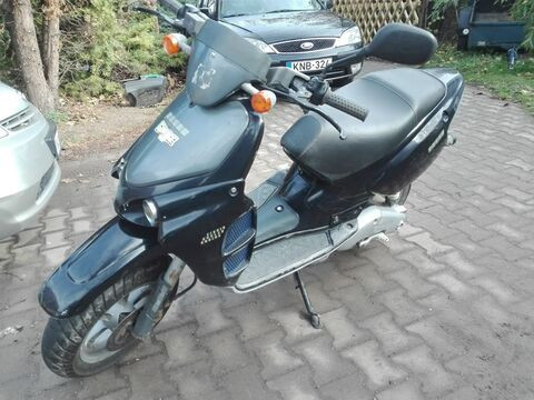

Megnéztem ma a fentebb linkelt 70ccm SR-t, sajnos kipróbálásra méltónak se találtuk. Igazi csótány, de ahhoz meg drága.
Kipróbáltam viszont egy másik gyári SR-t amiben még a gyári fojtás is benne volt és felmerült bennem egy kérdés:

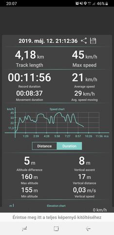

- bár tapasztalatlan vagyok, de indulásnál feltűnt, hogy hiába húzom a gázt csak pörög de nem indul el finoman, hanem egyszer csak hátba vág és megindul, nem lehetett finoman gurulva elindulni vele. Ez ebben az esetben bug vagy feature? Ezek ilyenek vagy esetleg valami hibára utal? -
mokus1
#73753
Nekem van egy 180-as 4T runnerom de az teljesen egyenletesen gyorsul egészen a végéig. Óra szerint 145 a vége (az a nagyon max), de abból mínusz 15-öt le kell vonni a valós sebesség ismeretéhez. Nagyobb sebességhez közeledve (pláne 100 fölött) nyilvánvaló, hogy nem olyan gyorsulása lesz mint ötven alatt, de egyébként teljesen egyenletesen gyorsul. Se 90-nél se pedig máshol nincs semmi lyuk benne. Igaz mondjuk, hogy rögtön amikor megvettem egyből rálocsoltam a hajtásra vagy 60 ezret, mentek bele a malossi cuccok. Amúgy idén még elő sem vettem szegényt.

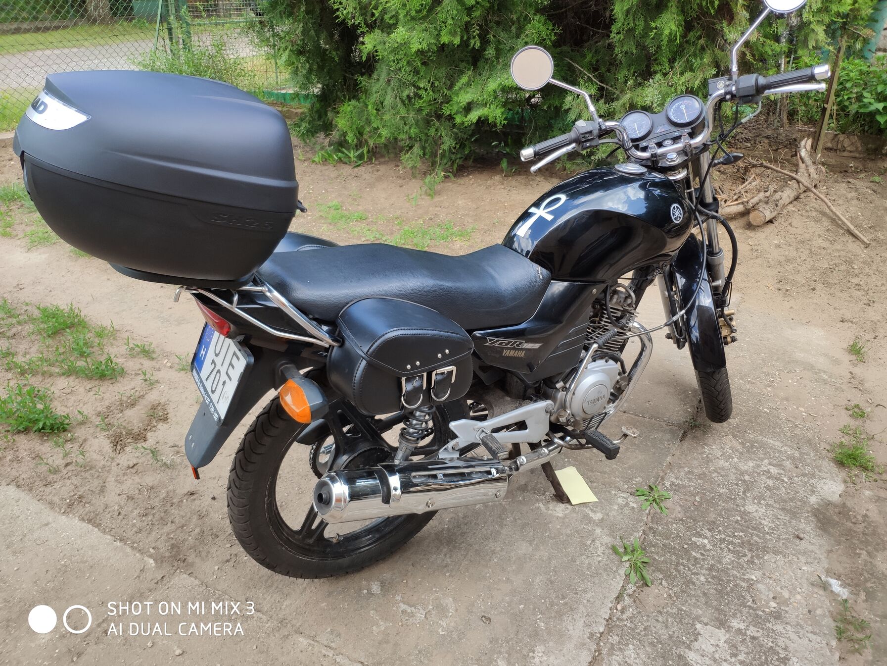

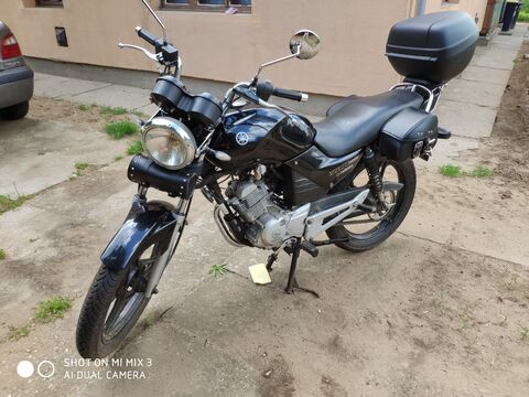

Sziasztok.
Két éve passzív olvasója vagyok a topiknak (1-1 segítségkérést vagy véleménykérést leszámítva), de ezentúl szeretnék aktívabb résztvevője lenni a csoportnak.
Hoztam pár képet a frissen felújított és felszerelt YBRemről, ízelítőnek.
Talán rövidebb a lista ,ha azt írom le, hogy mit nem újítottunk fel rajta: Váz, blokkhéj, hátsó rugóstagok, kormány.
Amihez még alkatrészt várok, az az első villák. Sajnos a szimpla szimmering csere kevés volt, a csövek rossz állapotban vannak, így ereszti a villaolajat.

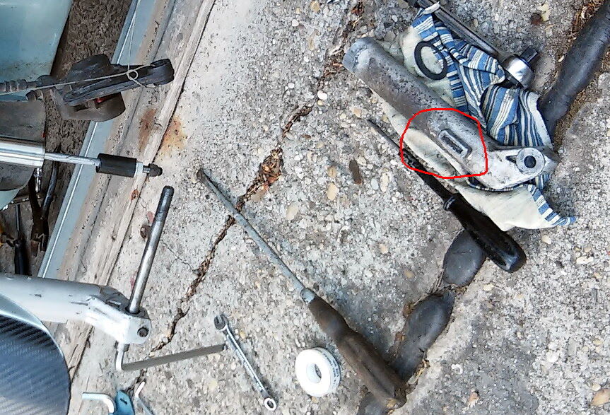

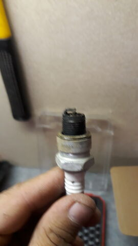

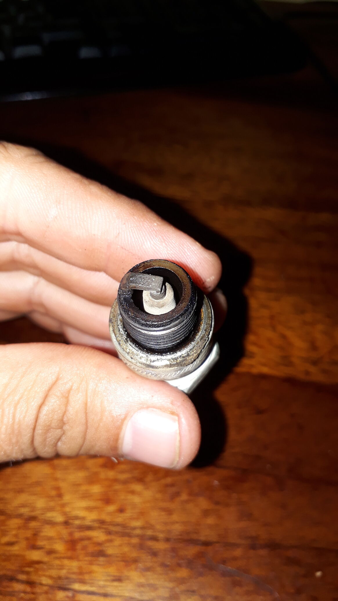

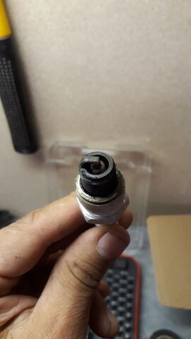

Elméletileg a gyertya hőértékre jó, legalábbis az előző ugyan ilyen volt benne egy L86C champion azzel sok ezer kilométert megtettem gond nélkül.
Most egy NGK BR8HSA tettem bele. Ez jó ugye? Keeway HurricanŐsszel pont ugyan ezek a tünetek voltak, magas fordulaton dadog, de a gyertyacsere megoldotta eddig.
Amit észrevettem, hogy ha hosszabb ideig nem használom mondjuk egy hét akkor masszív fehér füsttel indul.
Viszont most télen szinte csak hideg motorral mentem vele, napi 4x 6x két kilométer, lehet ezért sötétebb a gyertya?Köszi a képet, sok között nem is látok különbséget.
De nekem második sor jobbról a második hasonlít a leg jobban.
Talán ez jobban sikerült:
Mod: kb egy hónapja jártam itt az önindítóval, nem kapta el csak tekert, ellenben első rúgásra indult. Ott egy fél fordulat pluszban az alapjáraton megoldotta a dolgot.
nyogo83
Armahun
#73737
Nem latszik jol a kepeken, de elsore azt mondanam, hogy kicsit sokat kaphat.
Egy kis segitseg, hatha masnak is jol jon:
Felulrol indulva a piros sav:
- tul sok olajl,tul magas hoerteku gyertya, tul dus keverek
Sargas zold sav:
- magas hoerteku gyertya, dus keverekA zoldtol a lenti sargas zoldig pont jo a keverek.
Also piros sav:
- szegeny keverek, alacsony hoerteku gyertyaNem szamozom be, nagyjabol ki lehet sakkozni, melyik mire vonatkozik, illetve saccra beloni az eloben latott gyertyarol hogy mi a helyzet.
Sokszor egy ide postolt kepen az arnyekok/szinek barmi egyeb miatt csak saccra lehet megmondani, vagy ha nagyon kilog a sorbol

Rivaul
Sziasztok.
Elvitték a Roxot. Vegyes érzelmek, sajnálom is de azért komoly megkönnyebbülés... Nem jöttem ki jól belőle. 150-ért vitte el egy szerelő aki szétszedi és az elejéről kezdi az egészet. Indult, jól ment de valami nem volt rendben. Átbeszéltük és mondta hogy ő elölről elkezdi. Belefér mert ha rendben lenne 200 vagy felette érné, tehát van annyi mozgástere anyagilag hogy így legalább egy hibátlan motorja lesz. Nem utolsó sorban meg nem fogják nekem visszahozni hogy "de ez mé nem megy" címszóval
Szóval kb 30-40 ezres veszteséget elkönyvelve nézek jövő hónapba valamit amit tönkretehet megint idegileg
De már csak valami szaladgálós kisebbet. Egy Jog vagy Dio. Addig is köszönöm szépen az ötleteket és segítségeteket amit a Roxhoz adtatok. Sokat tanultam belőle

huniross
#73704
Elso korben megprobalhatod picit dusabbra venni a kevereket csak a melleklevego csavarral. Ha gyertyakep es a gazreakciok/indulas/stb alapjan ugy nez ki, hogy nem kap tul sokat, akkor ez a legegyszerubb megoldas.
A kovetkezo az lenne, hogy elkezded atfuvokazni a karbit. Az en 3kj blokkomnal is ezt ereztem, nekem picit dusabbra van allitva. Amig megy a szivato, addig erezhetoen boven kap kevereket/nagy gazra lehorog, de ez kb 1-2 perc. Ahogy megy vissza a szivato, tokeletes lesz.

Sziasztok! 3KJ Yamaha Jog "hidegen" jobban húz, mint amikor bemelegszik. Reggel kb fél percig szoktam járatni, mielőtt indulok vele és olyan, mintha jobban gyorsulna induláskor, mint amikor már bemelegszik. Automata szívató van rajta, gondolom mikor nyitva van dúsabb keveréket kap (benzin-levegő), míg a szívató nyitva van. Hogyan lehetne azt megoldani, hogy zárt szívatóval is dúsabb legyen kicsit a keverék? Nagy szerelést nem akarok rendezni, mert simán jó így is, csak ha nem lenne nagy macera, akkor jobb lenne, ha melegen is úgy húzna, mint hidegen. Köszi.

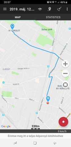

Itt a srac zart bukosisakot a feje teteje feltolva, egyik kezzel messengerezve megy el a jarorauto mellett es ra se bagoznak...
energy4ever

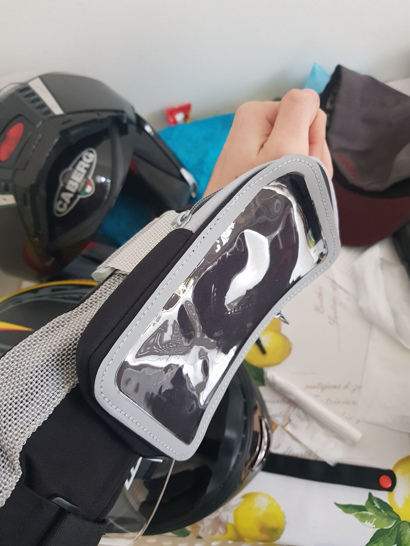

macilaci78
#73700
Tessek: Geo Tracker
Amit tud, az latszik a kepeken:
Mas:
Rendor szerintetek ezert mar szolhat, ha benne a tello, es megy rajta a google maps?
Tehat kezbentsrtott telefonnak szamit az ilyen tokban valo hordas?
