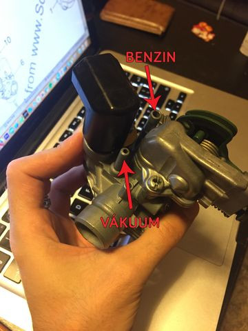

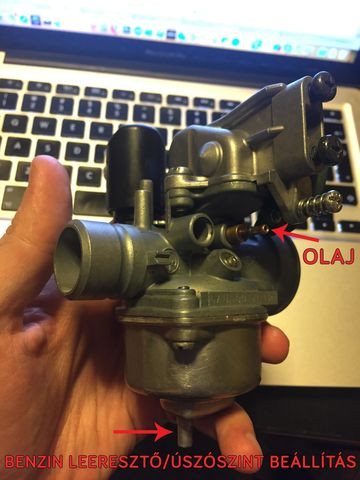

Nagyon köszi, nagyon rendes vagy, hogy lefotóztad. Akkor az egyrészt természetes, ha ott folyik a benzin, csak nem magától kellene neki. Amúgy nem pont ilyen a karbi, de hasonló. A beállító csavart már próbáltam, de szinte semmit nem csinál. Ha olyan 6-7 fordulatot kitekerem leáll, de különben hiába tekergetem...
nyogo83
yoli666
#71140
Tobb mint valoszinu azt is Teikei Y14P (TK Y14P/1) karbival szereltek, mint a 3KJ blokkok nagy reszet.
Nem egy ordoglakat ez a karbi, pont nemreg ujitottam fel egyet meg vissza se szereltem.Az also csonkra nem mindig van cso kotve, ha van is, akkor az szabadon van hagyva. Ott van egy csavar is, mivel le lehet ereszteni a benzint azon a csonkon keresztul, probald meg finoman meghuzni, ha nem megy, akkor kitekerni, kipucolni es ugy visszacsavarni.
A csavar az oldalan pedig a keverek allito csavar, ahhoz olvass vissza hogy kell beloni.

Még mindig nem oldódott meg a nem menős, rángatós kérdésem, de egyre inkább karbi gond szerintem.
Jog 3KJ (CY50)-nek mi lenne a gyári karburátorának a típusa?
Egy olyan kép kéne nekem, hogy mi-micsoda rajta és melyik cső micsoda? Van valakinek esetleg?
Tegnap állítgattam az alapjáratot és a másik kis csavart, de nem sok eredménnyel....
De az alján van egy csonk amiből csöpög a benzin, oda kéne valami cső?
Lehet lerázkódott vagy nem is volt rajta, de jó lenne tudnom, hogy minek hol kéne lennie.... -

syler123
Köszi mindkettőtöknek.
Akkor nekem ezek kellenek?
Ezt írja a leírás: "A nem gumis tűszelep kúp nem zár tökéletesen, szivároghat a karburátor úszóház alján lévő túlfolyóból az üzemanyag. A régi gyártású Motowell robogók esetében mindenképpen érdemes kicserélni erre az új kialakításúra."
Lehet ez nálam a probléma, mondjuk nem tudom mit értenek régi gyártású alatt. De mivel csöpög a túlfolyónál a benzincsap pedig cserélve lett így gondolom csak az lehet a gond.
siti
syler123
#71100
Vákuum helyett te nyitod, ennyi. inkább arra kell figyelni, ha kiiktatod, akkor le kell dugaszolni, mert akkor falsot szívna ott. a tűszelep és fészek cserénél meg a legnagyobb gond a posta költség lesz (mert lehet többe kerül), meg hogy benzines lesz a kezed.
yoli666
ez ránézésre rendben van, nekem volt olyan, hogy teljes gázon fulladt, itt a suber tűn emeltem egyet megoldotta. Szóval még lehet karbi is.
