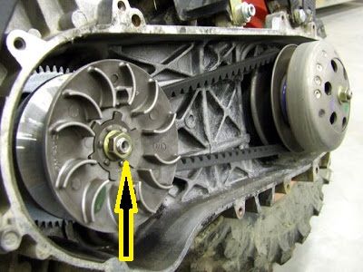

orosziem81
#71576
Így van, érzésre de azért jó alaposan. A lényeg, hogy a menetet azért nem kell megszakítani rajta...
orosziem81
sityupityu
#71575
Köszönöm szépen a tájékoztatást.
Tehát nem full izomból agyonhúzom hanem alaposan de érzéssel.
Alátét van, a kép nem a hibás robiról készült. -
orosziem81
#71573
Akkor az rosszul volt ráhúzva.
Kimondott nyomaték értékről én nem tudok (egyébként is robogónként változhat ez), de ha van is én sosem aszerint húztam meg a variátor anyát, hanem egyszerűen ésszel és érzésre. Légkulcs vagy ütvecsavarozó kell hozzá. Ha ezek nincsenek akkor van pl ilyen megoldás is vagy pedig ilyen. Nem biztos, hogy ezek paraméterek jók a te motorodhoz, csak szemléltetés képpen linkeltem hogy lásd, hogy milyen opciók vannak még. A másodikat, a dugattyúblokkolót a gyertya helyére csavarod be.
Ha van légkulcsod vagy ütvecsavarozód akkor az a lényeg, hogy nagyon határozottan fogd meg a külső tárcsát, jobb ha kesztyűt húzol fel. Én már rengeteget csináltam ilyet, puszta kézzel is megfogom (akár nagyobb robogóét is amin nagyobb anya van), de a lényeg, hogy nagyon észnél kell lenni. Ha kicsit is bizonytalanul vagy határozatlanul fogod meg, akkor a bőröd-ujjad stb bánja. Komoly sérülést lehet összeszedni, nem játék.szerk: Ja, és egy alátét sem árt az anya alá...
orosziem81

orosziem81
A csatolt képen jelölt főtengely anya a nagy rezonanciától menet közben leoldott. Az a kérdésem, hogy mekkora nyomatékkal kell visszaszorítani, valamint milyen módszerrel lehet a bordás tárcsát (vagy a teljes tengelyt) rögzíteni, mert a csavarral együtt elforog.

forandor
MrChef
#71517
Szedd le a szivatót, kezd el "szétszedni", azaz szétcsavarni. Amikor már kezdene kettéjönni, akkor csavard vissza annyira, hogy legyen tartása, ne lötyögjön. Persze ez nem egy jó beállítás, így csak maximalizálod a karburátor dúsítási kapacitását, de arra jó, hogy megtudd tényleg a szivató-e az ami szivat téged. Tedd vissza így, és tegyél egy próbát. Ilyen állásban a hideg és hibátlan motornak indulnia kell, csak ha bemelegszik, nem fog tudni a szivató eléggé zárni, így a motor túl dús keveréket kap (többletfogyasztás, nem lesz alapjárat, nagyon nem).
Ha így indul, akkor már csak a megfelelő állásba kell tekerni a szivatót. Ezt mondjuk így elmagyarázni nehéz. Ezért inkább:
Kicsit lejjebb tekerve találsz általam feltöltött képet, pár jó hozzászólást, számokat, instrukciókat. -

SLYM
MrChef
#71513
Gyakorlatilag az összes robogónknak volt ilyen problémája, amikor meg beindul, akkor jobban füstöl. Hidegindító mindig segít, de az meg nem tesz jót semminek ugyebár. Megoldást egyébként nem találtam a problémára egyiknél se, igaz nem is nagyon kerestem, mert szeretek minél több fajta robogót kipróbálni, pár hónap után mindegyiktől megváltam, (egyet leszámítva).

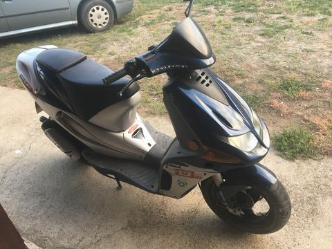

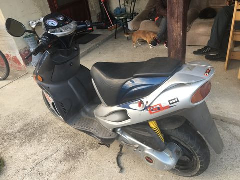

Hali az lenne a kérdés hogy mit lehet tenni abban az esetben ha adott egy Aprilia sr 50 r factory aminek a gyújtásalaplapra csatlakozó soklábú kábelköteget víz érte. Ugyanis mióta megtörtént az eset azóta folyamatosan szopat. Ha nagy nehezen ad szikrát onnantól kezdve indul rendesen. Viszont ha lehűl akkor már megint nem ad szikrát. Meg vagyok győződve hogy ott a gond mivel hajszárítózás után pöccre indul érdekes módon. Létezik hogy még mindig nem száradt volna ki?
