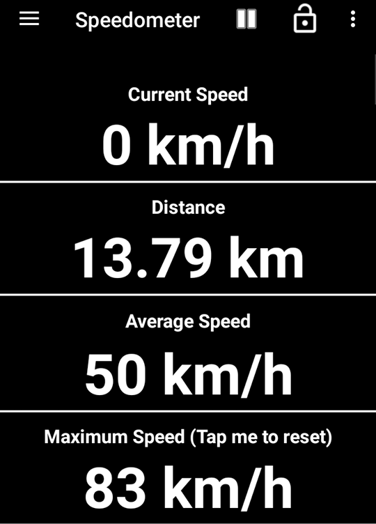

Hello!
Elmagyarázni elég nehezen tudnám, így videora vettem.
Itt tudom megmutatni:
https://youtu.be/rgOA5FA1mQc
A történet a kezdetektől:
Sajnos elég sok baja volt már amióta megvettem, többször vittem szervízbe de sztem ott sem értenek igazán hozzá csak megcsinálják a tapasztalatuk alapján és a szerszámokkal. Egyszer leszedték a kipufogom amikor valami cserét csináltak, de aztán mindig panaszkodtam, hogy néha lejön és hangos lesz, visszavittem párszor, majd szerintem valami szurokkal össze is tapasztották. Szerintem a hütőmet is letörték mert ott is látszik egy ragasztás.
De a javításokról:
Volt, hogy kitankoltam vele, bevittem szervízbe valahogy megcsinálták - azóta mondjuk az üzemanyag visszajelzésem pontatlan.Így elkezdtem próbálni magam javítani.
A gyári 9g-os görgőket kb. 1.5 - 2 éve 8g-osra cseréltem. Majd elkezdett a felső tartományban visszaesni a motor fordulatszáma, ezt még most is csinálja néha a videón. Akkor azt hittem hajtás, vettem új szíjat, új kuplungot, de kompletten így nem tudom milyen rugók vannak benne, kb. van már vairátorgőrgőm 10 g-től 2,4g-ig majdnem minden. Éppen a kuplongot akartam kicserélni meg a variátor görgőket cserélgetni tesztelni melyikkel hogy megy, amikor a kipufogóm szétrohadt. Akkor hónapokra megálltam amíg ki tudtam furni az alján a csavart. Majd végül mikor lett rá időm is sikerült lecserélni felrakni az új de már sport kipufogót amiből kifurtam a folytást.
Akkor beraktam az új kuplongot is, kompletten vettem mert a rugót nem hiszem, hogy ki tudnám szerszám hiányában szedni belőle, gondoltam utángyárott szóval kb. olyan erősségű mint a alap volt. Viszont ha visszatérek a 9g-os görgőkre ami gyári standard lenne akkor a fordulat maximum kb. 5500. Így lementem a görgőkkel 5g-ig amivel 7500 körül néha kiporog , azt hiszem 7200 körül van max. nyomatékom. Új szíjból is van vagy 2db-om ami alig ment kb. max. 200km-t. De a kihézagolásra nem emlékszem, hogy volt, így azt lehet elrontom. Képeken látszik hogy van. A szíj kb. kicsit túlér, így a két tárcsa között összenyomom a szíjat mielőtt visszarakom a hütőbordás elemet egy a szíj feljebb megy a tányéron és nem szorul. De lehet teljesen ki kellene hézagolni? Nem tudom.
Az új kipufogó meg hajtás szett után jobban megy mint eddig. Nem kiemelni akarom a kereket, csak a kocsik olyan gyorsak hozzám képest a korforgalomba, hogy nem akarom, hogy valaki oldalba verjen.
Gondolom a kompresszióm elfogadható lehet, mert felső tartományban húz a motor, de nem tudom tesztelni.
Sztenderen gond nékül kiporgott sztem, videón látszik ha tévedek.
A karbi beállításnál azt tapasztalom, hogy lehet a karbit is cserélni kellene mert az alapjárati csavar egy ideig állítható de van egy pont amikor vagy túl sokat ugrik vagy nem reagál és mintha a csavar megakadna a mögötte lévő rugóban ha az nyomja vissza. Kb. 2-ő fordulatot tekerek vissza az alapjáratin és 1,5-2-őt a levegősőn.
Minden ötletet várok, biztos jobban értetek hozzá, én már csak azért foglalkozok vele, mert Angliában vagyok és a szerelők amilyen drága orabérrel dolgoznak valahogy nem igazán jók.
Köszi.

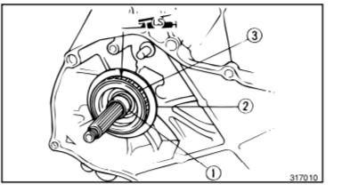

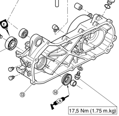

sityupityu
#72841
Tehát akkor az öntvényen van egy ilyen perem és azon van rajta a szabaonfutó karikája. Ezek szerint még is csak így kell a szimeringet kicserélni ahogy épp a képen van. Ha leszedem a szabadonfutó talapzatát attól még ugyan ez marad a kép amin le kell vezetni a szülést
Jól látom? -

Ez az Aerox, ugye?
Szerintem azt ki kell szedni és utána a szimeringet. Legalábbis nem értem, hogy lehetne normálisan beütni a szimmeringet ha az ott van.(Nem volt még Aerox blokk a kezeim között, szóval tévedés jogát fenttartom
A második képen ez a 2. számú alkatrész lenne? Mert annak le kellene jönnie szerintem, csak rágyógyult.
nyogo83
Rivaul
#72830
Ezt hirtelen most nem tudnam megmondani, hogy mennyire lehet azon keresztül rendesen beütni a helyére a szimmeringet.(majd megnézem neked, ha addig nem jön válasz)
A szimering ajkait en megszoktam kenni egy pici szilikon zsirral, vagy ha nincs, nagyon finoman olajjal.
Szárazon duplaajku szimeringet pl kinlodas berakni. -

Rivaul
Sziasztok.
Szimering cserénél ezt a részt le kell valahogy szedni, amin fut a szabadonfutó? És ha igen akkor hogy? Vagy ki a szimering és ezen keresztül vissza? Nem ezzel az oldallal volt a baj, a másik lett gatya természetesen, jó olajos volt. De akkor már ezt is cserélném hogy ne kelljen egy darabog szétbontanom emiatt a motort ismét. A másik hogy szimeringet szárazon teszünk vissza vagy egy kis friss olajjal kenjem körbe? Nekem az utóbbi tűnne logikusnak de inkább megkérdezem.

Jól megy a kicsike
Lesz vele munkába járás? vagy csak hétvégén gurulsz? -
Délután nagyon ráértem, kitakarítottam a variátort, illetve meglestem a görgőket (Malossi 4,8gr) van benne, kicsit könnyűnek éreztem, a Mitsuboshi ékszíj még lényegyesen nem kopott, kevés kopadéka van a házban. Igazából nincs panaszom a kis Neos-ra, gyári, levegős Minarelli-hez képest elég szépen megy, lendületesen lehet vele poroszkálni.
