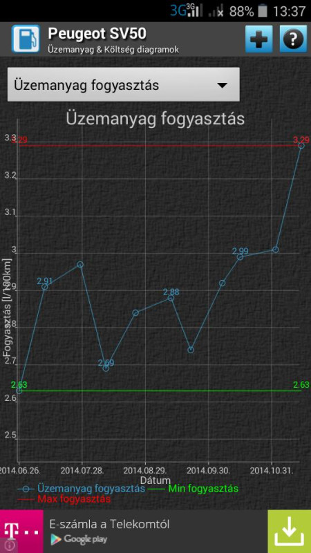

Eegen, ez nem rossz ötlet.
Az app alapján amit használok az átlagfogyasztás 2.89l/100km, vagyis 28.9l/1000km.
Ha 750ml olajat eszik 1000km alatt, akkor az 1:40 arány pont kijön, és akkor még a sűrűbb keverék tartományban vagyok. Szuper!
Itt egy grafikon a fogyasztásomról:
Az utolsó érték nem valós, mert akkor volt karbi tisztítás, és a tankból szívtam le a pancsoláshoz szükséges benyát.Más: Bakancs, farmer+motoros nadrág, felül pedig póló+pulcsi+télikabát(amit a decathlonba síkabátnak árulnak, de én 3 éve használom már nem síelésre) símaszk+sisak, és a gazdaságos occsó fűthető kesztyűm, ami eddig szuperül teljesített, 2 fokban sem fázott a kezem.
