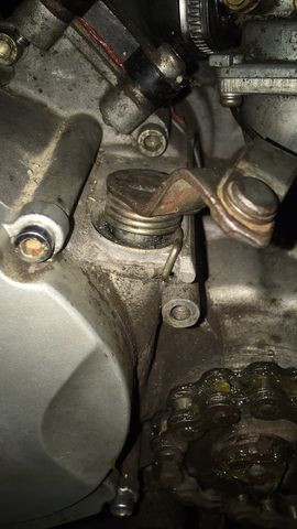

Ma visszatértem a másodállásban vibrátorként tevékenykedő kis zip-re. Gondoltam rá, hogy lefestem rózsaszínre, kap pár Hello Kitty-s matricát, és egy bizonyos réteg kifejezetten örülni fog az egész koncepciónak.
Egyrészt nem érzem még magam elég rátermettnek, hogy szembeszálljak egy kontrasztrugóval, meg hát festeni sem akarok. Ráadásul baromira erős rugó volt benne. Másrészt tudtam szerezni egy komplett bontott hátsótárcsát mindenestül. A bontottat rátéve (, aminek érdekességképpen a tárcsái egy kicsivel kisebb átmérőjűek) az említett erős zavaró rezonancia megszűnt.
Egyébként az előző hátsó résszel a motor guruló állapotban igen hangos volt, most csendesebb. De lehet, mert bezsíroztam a tengelyt.

Egy ismerősömnek is www SR50-e van. Echte ugyanaz a blokk, és kipufogó mint a Gulliveremen (persze azzal a különbséggel, hogy az SR50-nél feketére festették a deknit és van ráhúzva még egy műanyag).
Szintén hátul dobfékes.
"légszűrő cucc sincs ott ahol elvileg kellene lennie", dobálj fel képeket a motorról.
Remélem nem leszek túl megdöbbentő, de a fékfolyadék tartályban fékfolyadéknak kell lennie.
Pedig egész jó fékrásegítés az első tárcsafék, persze ésszel kell használni. -

A lépcső sarka úgy gondolta lebax a blokkomból egy darabot. Nem nagy ügy. Az egyik csavar foglalatának a sarkából ütött ki egy fél centis rész de az ideg szétver és nagyon szúrja a szemem. Persze én toltam neki, szóval az én hülyeségem. Ezt a kis részt fel lehet valamivel tölteni hogy ne látszódjon? Valami epoxy stb ami jó az öntvényre? Olyan kéne ami ott is marad és kibírja ha az ember ki és be hajtja a csavart.
