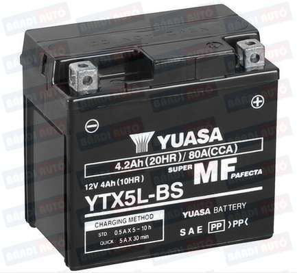

sirály69
sityupityu
#70317
Azért néztem ezt az akkut, mert ennek 2x akkora az indítóárama, mint a többi 4Ah-s akkunak.
Tudom itt is a méret a lényeg....
sirály69
#70316
Akár ez is elég lehet, de én inkább egy 5-6Ah-s akkut vennék bele. De ami még ennél is fontosabb, hogy a külső mérete passzoljon. Mérd le a régit benne, hogy mekkora, vagy magát a tartót, és ezt is vedd figyelembe a rendelésnél (szélesség, magasság, hossz). Nehogy az legyen, hogy veszel egyet aztán be sem megy a helyére.

sirály69

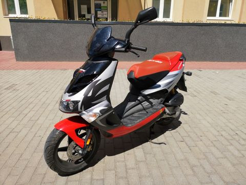

A hétvégén vettem Aprilia sr 50 street(2010) robogót.
Akksi gyenge benne, ezt tudtam amikor vettem.
Milyen akksit vegyek bele?
Ez jó lehet?
